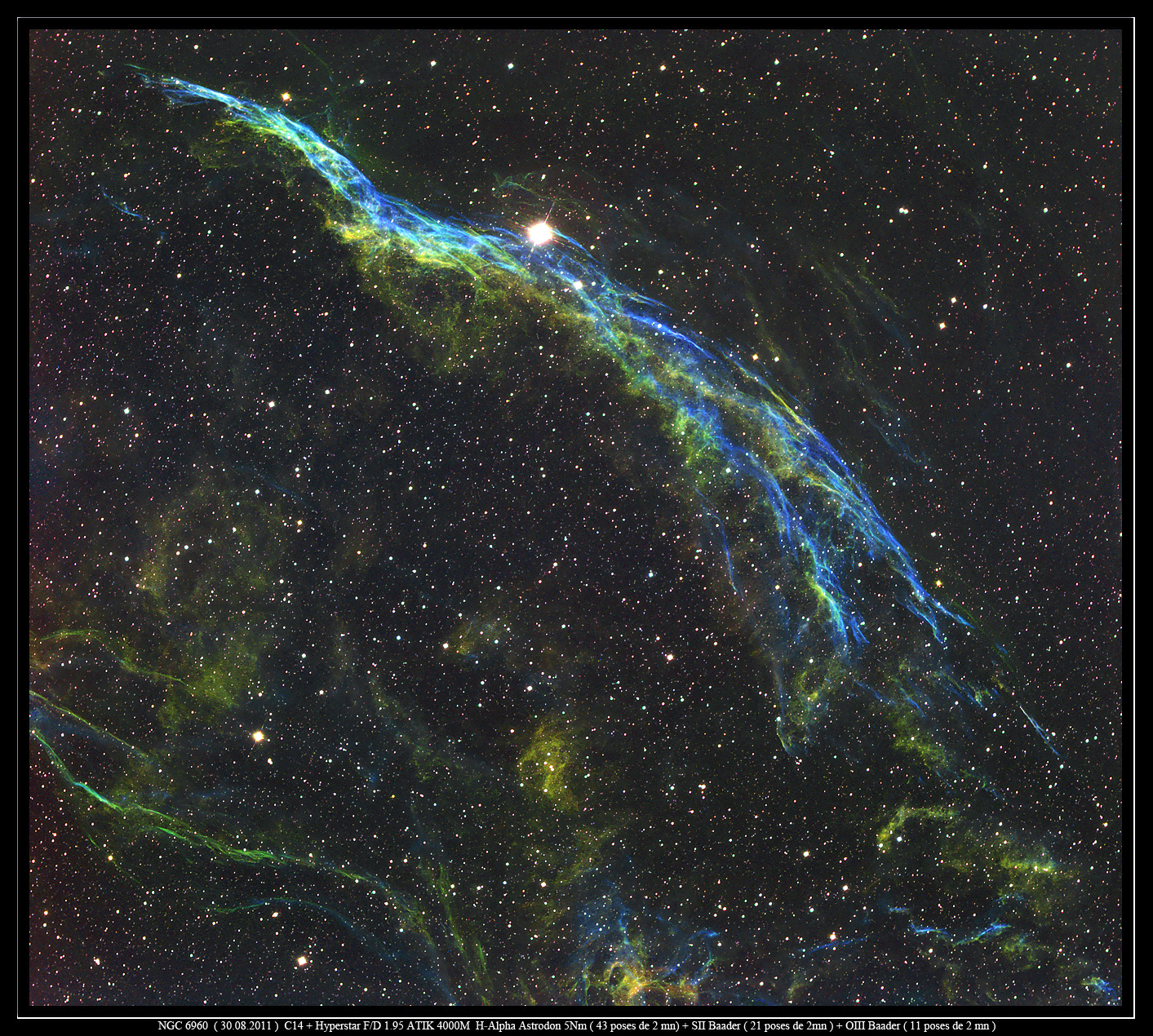

NGC 6960 à l'Hyperstar en SHO
jp-brahic
Bonjour :)
hier soir , deuxième tentive de photographie en SHO avec l'Hyperstar , ma cible était NGC 6960 une des dentelles déja assez haute dans le ciel à la tombée de la nuit
malheureusement les nuages en cours de nuit m'ont empéché de faire plus de poses en OIII , domage!!!
toujours un pb de tilt qui vient certainement de mon porte filtre , faut que je vois çà de plus prêt
empilement sous DSS, traitement Prism7 et PS
43 poses de 2 mn en H-Alpha Astrodon 5Nm
21 poses de 2 mn en SII Baader
11 poses de 2 mn en OIII Baader
total cumulé : 2H50
un lien vers la full : http://jp-brahic.chez-alice.fr/NGC_6960_29082011_FULL_copie.jpg
Magnifique et originale comme ça !
à F/2 ça ne doit pas être facile à régler tout ça
Petite quesiton ; pourquoi des poses de 2mm ?
On dirait que tu y as pris goût! ;)
Et bien, c'est pour notre plus grand plaisir, elle est une fois de plus magnifique, avec des extensions absolument ravissantes! :wub:
Tu as peut-être un poil trop de bruit sur le fond de ciel; un peu de lissage ou un traitement moins 'hard' devraient y remédier, à défaut de plus de poses.
As-tu essayé d'intervertir les couches R et B? Perso je préfère, même si ça s'éloigne encore plus des couleurs 'naturelles'. :confused:
Merci pour vos commentaires :)
parce qu'il y a deja assez de signal comme çà ;) 2mn de pose à F/D 1.95 correspond au signal d'une pose de 25 mn environ avec un système à F/D 6;)
Orion Rider je vais tester voir ce que çà donne ;)
Hé ben dis donc, ce soir tu nous feras quoi???
Je l'avais faites avec ma lulu l'année passée je crois, et les couleurs au traitement était si spec que j'ai fini par faire du HaOIIIOIII (ou un truc du genre) tu pourrais aussi essayer c'est plus naturel...
C'est joli en tout cas!!
Bravo JP
Stef
Bien joué JP, mais je trouve que cette fois c'est un peu bruité. Pourtant ce n'est pas le signal qui manque. Peut être un traitement de fond de ciel un peu plus musclé que d'hab :?:
Mais bon, c'est juste histoire de passer un commentaire.
Steph , Christian merci :)
Steph ce soir je dors :be: de toute fàçon il ne fait pas beau
j'ai mis un lien vers la full
Magnifique :pou: J'adhère à 300%!
Belle prise et excellent rendu! J'adore les dentelles de cette couleur. ça change et ça ressort vachement mieux!
bravo jp pour cette belle image c'est fin ,mais comme christian peut que le fond et trop dure
amicalement lionel
Je sens qu'on vas avoir un all sky survey en SOH à l'hyperstar si ça commence comme ça :p Il y prend gout ! ;)
Jolie photo, toujours impressionnant le F2; comme les autre un chouillat rugueux mais c a passe :)
Merci Mouf :) c'est vrai qu'on y prend gout à la couleur finalement ;)

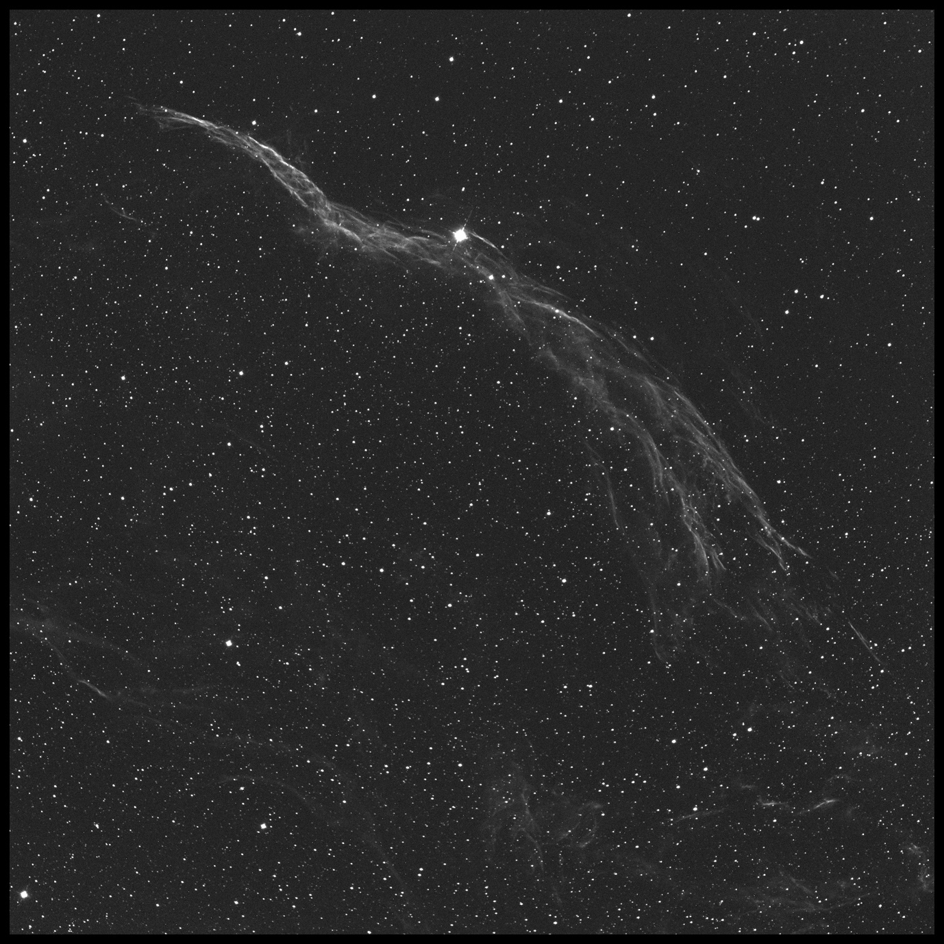

je poste une image Brute de 2 mn de la couche OIII pour vous donner une idée du signal
Truc de dingue ce C14:o Moi aussi j'en veux un:wub: T'a pas l'intention de le vendre non ? :rolleyes:
Vraiment bluffant! Bien joué JP:)
oui c'est le pied, j'étais aussi sur mon derrière quand j'ai vu les premières OIII et surtout SII sortir... jamais eu autant de signal avec ces filtres...
