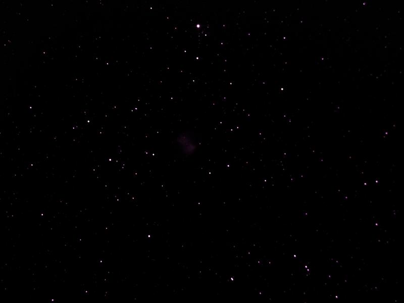

Exemple:
10*40 secondes
10 darks
8 offset
prétraitement effectué, pas de traitement.
Je n'arrive pas a obtenir la vraie couleur des étoiles, ni de M27.
Meme en laissant tomber IRIS pour la balance des blancs, sous photoshop, impossible d'avoir des étoiles de differentes couleurs (pourtant a foisonnent a coté de M27)...
