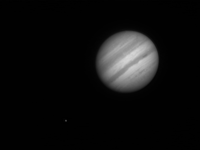

De retour de vacances du Limousin, me revoici dans le "monde" avec à nouveau ma connexion internet (comme la cigarette, c'est fou comme il est difficile de se sevrer !). Bref je vous présente une animation de Jupiter prise dans la nuit du 28/08 entre 3h17 et 5h09. On voit la disparition de Io dans l'ombre de Jupiter puis le passage de la GTR au méridien central :
Un peu avant le passage de la GTR au méridien :
Conditions de turbulence moyenne et irrégulière sur les 2 heures, par contre très bonne transparence mais pas mal d'humidité et température froide en fin de nuit (aux alentours des 10°C)
Setup : Nexstar 6SE, barlow 3x, PLA-Mx avec filtre IR-Cut.
En tout 14 acquisitions (1200 images en 8 bits à 30 fps, gain 530) et 14 images toutes traitées de la même manière : Registax6, 900 images stackées, histogramme tronqué à 235, linked wavelets (curseur 1 à 30, Denoise à 0.20 et Sharpen à 1.30).
Je n'arrive pas à éviter avec Registax 6 la rotation de champ sur l'ensemble de l'animation, ça doit être possible mais je ne sais pas comment faire (WinJupos ?). Une âme charitable pour m'aider ?
Bon cieux ;)
Eric

J'ai l'impression que jupiter oscille un peu non ?
Si tu ne démonte pas la caméra entre chaque vue, vérifie que le montage est bien rigide. Note bien que cela ne gâche pas trop l'image quand même !
Marc

Cette nuit-là je n'ai pas touché à la caméra, mais elle était peut-être mal montée (?!). Ceci dit, qu'entends-tu exactement par "oscille un peu" ? ...

Elle est pas mal du tout cette anim même dans les conditions de turbu décrites c'est très bon ! Peut être un petit alignement plus draconien et l'anim sera parfaite :wub:
Pour l'oscillation on voit une petite variation d'angle entre l'horizontal et les bandes de Jupi comme si la camera avait légèrement tourné dans le PO. J'ai bon ? :?::)

Merci Romain. Tu parles de l'animation ? Si oui, c'est la rotation de champ du à ma monture azimutale sur les 2 heures que je n'arrive pas à corriger sur l'anim (objet de ma question de mon post #1). Si ce n'est pas de cela dont vous parlez, je ne comprends pas ce vous entendez par "oscillation" ...

Oui tu peux corriger l'aspect de la rotation de champ en traitant tes images avec WinJupos.
Va faire un tour sur le site de La commission des observations planétaires de la SAF ou il y a un Tuto pour WinJupOs trés bien réalisé

Merci François. J'ai suivi tes conseils d'utilisation de WinJupos et j'ai refait l'animation. Bon, c'est pas parfait, mais c'est mieux.
