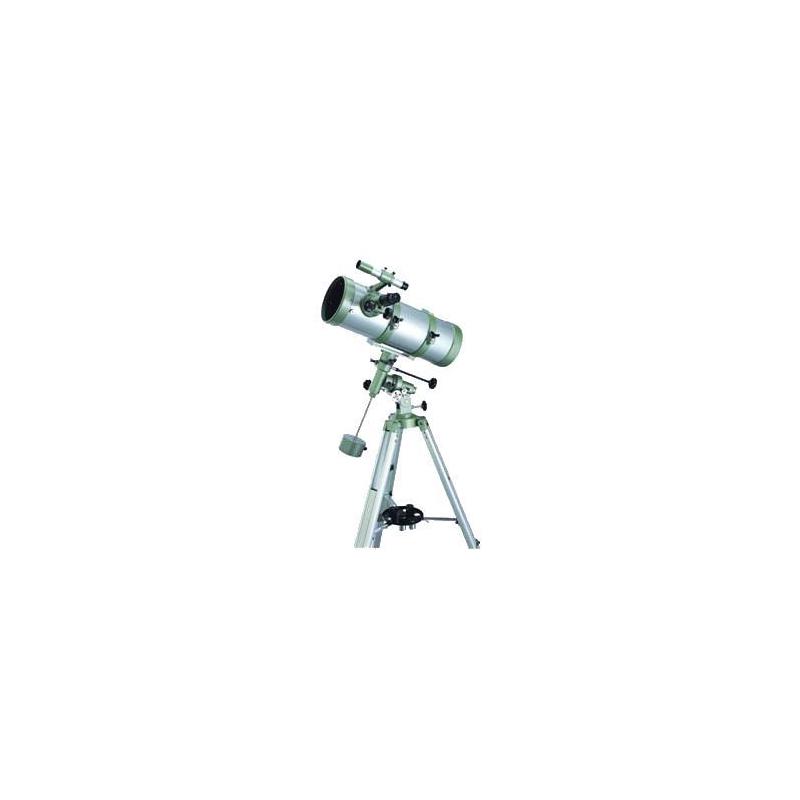

Bonjour a tous,
voila j aimerais changer mon P.O sur mon telescope seben big boss 114/900 car je sais que c est le gros default du big boss ( a cause de la lentille correctrice ).
Donc je voudrais savoir si il est possible de changer le P.O sans autre modification ou quel type de P.O acheter (budget =100 euros)? Ou l acheter?
En vous remerciant d avance Vincent!

Donc tu as un big boss (150/1400).
Pour le SBB, pas moyen de changer le PO pour un standard: il y a la barlow intégrée.
Ou alors, tu dois virer la barlow et nettement raccourcir le chemin optique pour arriver à faire la mise au point.
Cela donnera un "bouzoscope" comme le mien et celui de xs_man: un truc grand champ qu'il convient de diaphragmer...
De mémoire, le plan focal (sans la lentille) se trouve à moins de 10cm du tube, autant dire que le PO serait du "very low profile". Y a pas ça dans le commerce à prix raisonnable...

Si ta monture est la célèbre 'fausse EQ3' de Seben (voir photo) le 130/900 ira parfaitement dessus.
