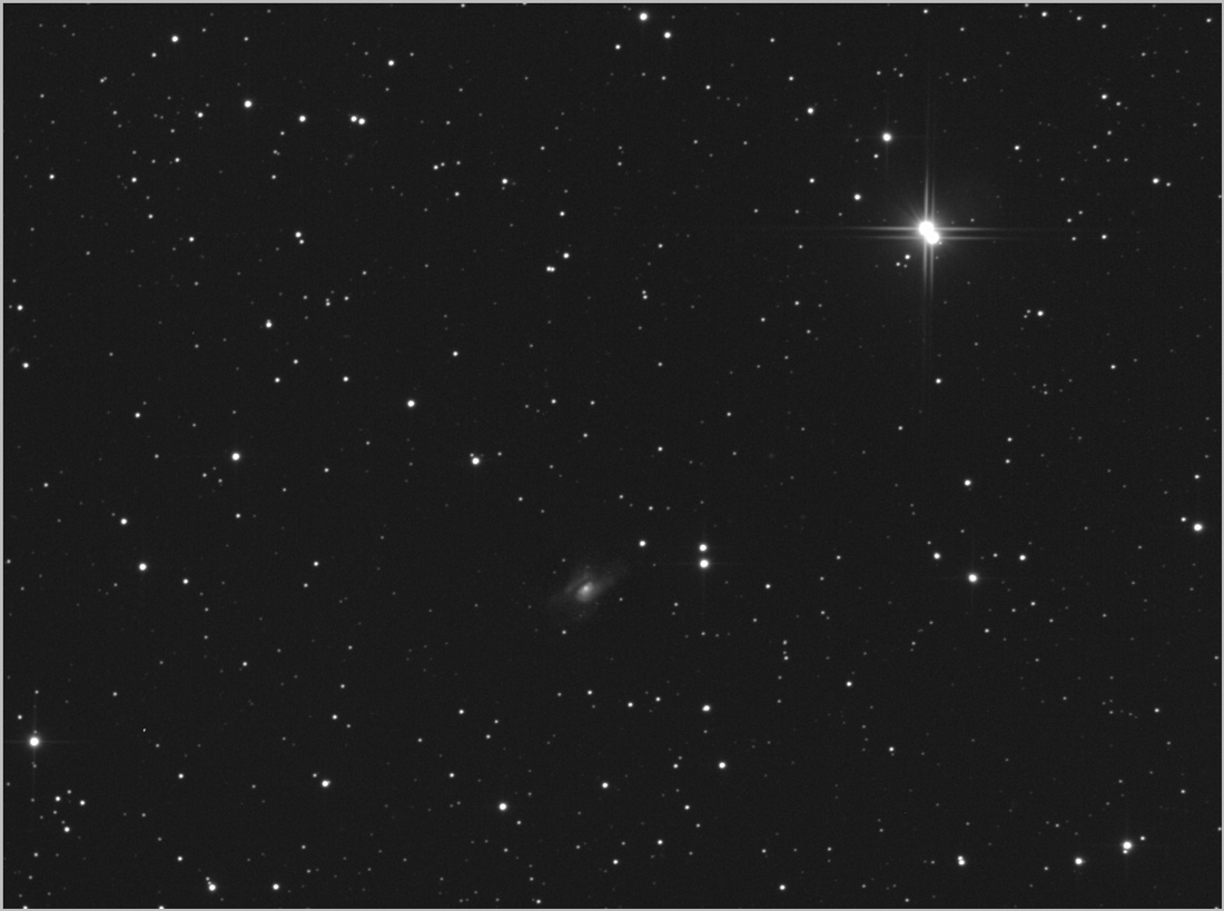

après une longue absence de plusieurs heures :D je vous présente une galaxie aux formes curieuses blottie dans Andromède
24*3mn pour la lousse:
ngc828nb.jpg?psid=1

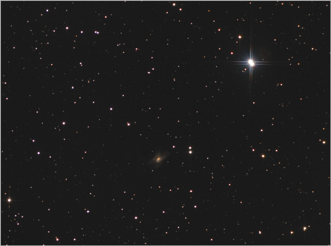

5*2mn bin 2 par couche couleur
ngc828.jpg?psid=1

bon ben encore un fois c'est superbe .... peut être qu'un peu plus de pose en montrerait plus , mais si elle est chiche en photons .....
:pou:
Gg
vous allez trouver ca con, mais je suis fasciné par les 2 étoiles dans le coin droit, vu que j'imagine qu'elle sont pas cote cote, celle de derrière doit être gentillement bien bien massive.
sinon cette galaxie est .... ........... loin !! :)

Bien joué, la version couleur est excellente.

Un curieux objet que tu nous présentes là. La barre de poussiére coupe la galaxie, sans doute le fruit d'une lointaine collision entre 2 spirales distinctes.
Le rouge bave un peu sur quelques zétoiles. Tu peux réduire leur taille sur la chrominance pour éviter qu'elles ne débordent de la luminance. Au besoin tu fais un calque par zone sur la chrominance pour repositionner les étoiles décalées dans les coins.
Merci pour elle :D
Christian,
je retiens ton idée de calques par zones pour recaler les couleurs des coins :)
le seing était très mauvais lors du RGB, j'ai du le flouter à 5 px
j'ai gardé quand même la couleur car le couple de bleues égaie bien et la galaxie se voit mieux

Oui, je travaille souvent de cette façon à cause du sphérochromatisme. Tu laisses la chrominance en arriére plan en dessous de la luminance, de cette façon tu peux travailler la couleur bcp plus facilement et ayant l'effet d'un clic de souris.
Ne cherches pas le seeing optimum avec les couches RGB, bon, il faut un minimum pour avoir du RSB, mais pas aussi pointu que celui de la luminance. N'hésites pas à flouter la chrominance (sélection des étoiles + flou gaussien), de cette façon elle sera moins agressive (ex : le bord des étoiles colorées).
En travaillant la chrominance en "sous couche" tu peux également "doser" la transparence des grosses étoiles de la luminance, par sélection ou en ajustant leur courbe.
Tout est dans la façon de sélectionner les objets. C'est une habitude à prendre. J'ai bcp bricolé en RGB, maintenant ça commence à venir.

Un gros problème de MAP sur cette image,regarde l'étoiles en haut à gauche,elle dédouble
son aigrette,ach,es ist nicht schôn.
Sans déc,une belle réussite.
