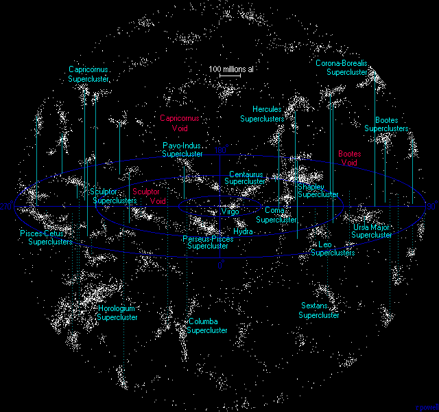

Bonjour Penmanwar
Peut-être vais-je répondre hors sujet, mais à titre informatif, tu seras sans doute intéressé de savoir (si tu ne le sais déjà) que les galaxies se groupent en amas.
Ainsi les galaxies sont des ensembles d'étoiles gravitationnellement liées (probablement orbitant autour d'un gigantesque trou noir), mais ces galaxies sont elles-mêmes regroupées en amas. Si tu préfères les galaxies sont groupées en troupeaux. Notre galaxie, la voie lactée, appartient au "troupeau" appelé Groupe Local, qui, après recherche sur internet, semble être une grosse patate ellipsoïdale de 7 millions d'AL, et semble comporter une trentaine de galaxies.
A défaut de te donner des moyennes (je rejoins les copains sur le sujet, une moyenne ne veut pas dire grand chose), je peux te donner au moins quelques ordres de grandeurs : la taille d'une galaxie est de l'ordre de 100000 Années lumières. La distance entre 2 galaxies est plutôt de l'ordre du million d'années lumières. La distance entre 2 amas serait plutot de l'ordre de la dizaine voire de la centaine de millions d'années lumières.
Tu trouveras beaucoup de choses à ce sujet sur internet.
Je copie une image représentant l'univers jusqu'à 1 milliard d'années lumière.
La structure en filaments des superamas et les vides se distinguent nettement.
Bonne lecture

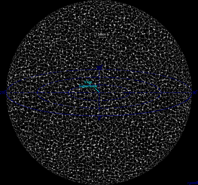

Merci pour cette image. Ou se situe la voie lactée dans cet ensemble?:rolleyes:
Merci, mais permettez-moi d'apporter une correction à propos de l'image que j'ai copiée un peu vite.
Car nous avons les galaxies (ensemble d'étoiles liées par la gravitation), les amas (ensemble de galaxies) mais également les superamas, qui sont donc, on l'aura compris, un ensemble d'amas.
Et l'image ci-dessus représente les super-amas de notre environnement "proche", donc des amas d'amas. La voie lactée se trouve dans l'amas Groupe Local qui lui même se trouve dans le super-amas de la Vierge, au centre donc de l'image.
Ouf, correction faite :)
