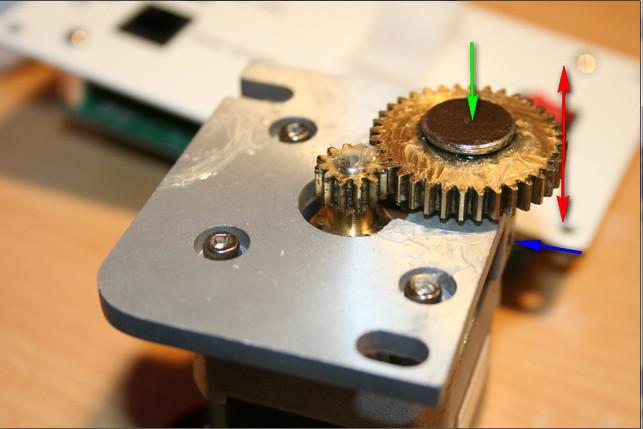

Pour imager ce que j'ai constaté, voici the photo...
Ça bougeait beaucoup dans les sens flèches rouges.
J'ai desséré les vis flèches bleue et pressé flèche verte puis resseré. Maintenant c'est bien mieux, mais il faut nettoyer et regraisser convenablement tout ça.

Non Fred, c'est façon de parler, elle marche, mais l'EP est chaotique.
J'ai nettoyé le pignon moteur, le pignon inter à l'acétone, puis j'ai graissé à la graisse lithium.
pour le pignon qui est sur l'arbre de la vis-sans-fin, je l'ai brossé avec un pinceau recourbé, en regardant avec un miroir en biais au fond de la monture.Puis j'ai graissé l'engrenage et et remonté le moteur.
Tout ça était plein de limaille, plutôt noire d'ailleurs alors qu'il s'agit de pignon en laiton!!?
Pour le moment après avoir remis en marche, ça gazouille très agréablement.
J'ai simulé un autoguidage sur un pixel chaud de la PL1-M (pas trop difficile à trouver ça :.)
Avant pendant les corrections ça grognait et ça faisait même vibrer le trépied, la c'est un son doux et agréable, et le trépied ne vibre plus du tout, un rossignol.
Ce soit, re-mesure de l'EP, je croise les doigts.

Voilà, un peu déçu...
Après plusieurs tentatives en dessérant et resserant le moteur RA dans différentes positions, complètement au pif, je sais pas s'il faut le plaquer contre le pignon VSF ou laisser beaucoup de jeu.
En tout cas il y a des harmoniques qui indique que le problème est bien là (2,4) de l'engrenage et stepper.
C'est peut-être un réglage entre la roue dentée et la VSF, non?
Il faut laisser juste ce qu'il faut de jeu, comme le fût du canon...
Le problème c'est qu'on y voit rien dans ce trou à rat.
J'ai quand même fait gaffe à pas serrer le moteur trop près du congé de fonderie du bâti.
