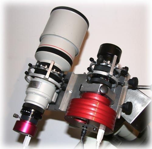

M'étant acheté le canon 200mm f/2,8,je me devais de faire mes premiers tests
avec l'atik et un filtre ha 13nm.Ne l'ayant encore pas bien en main,surtout pour
la map,j'ai cherché un objet un peu trop grand de taille,mais aprés tout ce n'est qu'un test.La 383 attendra,j'ai des problèmes quand j'assimile mes flats,donc images non recevables.:be:
NGC 1499 ou la nébuleuse de la Californie,dans la Constellation de Persée.
6 poses de 900s avec le filtre ha 13nm et dof
Imageur Objectif canon 200mm f/2,8 et atik 314l et artemis capture
Guideur antares 80/480 et PL1 et guidemaster en // sur l'heq5 go to
Pré et traitements iris et toshop.
L'image retaillée en 1024pix
D'autres images en traitement toujours avec cet objectif et avec cette lune.
Premières impressions,bien mieux que mon 70/300 de la même marque.
Mais la map est sensible.Et la turbu qui n'arrange rien.:cry:
Bons Cieux,
Jean-Pierre

Tout d'abord tres belle photo. donne bien, le teleobjectif. j ai le meme.
Comment as tu fais la liaison entre la ccd et l objectif?
amicalement.
Patrice

Non Patrice,et même avec le filtre ha intégré dans sa rondelle.Le seul petit os pour moi,c'est la map,si tu touches d'un pouillème,ta map est partie et tu mets encore dix minutes à la rechercher au plus prés.Mais bon,je pense qu'avec l'habitude,çà viendra.
Jean-Pierre

Merci aux derniers intervenants.Alors pour Michel,le filtre ici le ha se visse dans une rondelle
qui elle même se visse dans le raccord CCD-Objo.
Pour le cadrage,vu que mon objo était sur ce raccord rigide,il est impossible de cadrer
à notre bon vouloir.le mieux serait,comme l'a fait Stéphane Zoll de l'insérer dans des anneaux.

Pour la mise au point avec les objectifs j'ai acheté ce jeux de bague , il permet une map trés fine , et surtout qui ne bougera pas durant la nuit.
Un achat à faire si tu penses te lancer dans le grand champ souvent
http://www.teleskop-express.de/shop/product_info.php/language/en/info/p3286_Mikrofokussierer-mit-Fixierung-fuer-Tele-Objektive-bis-D---135mm.html

Merci François pour cette indication de matériel.C'est génial ce truc.
