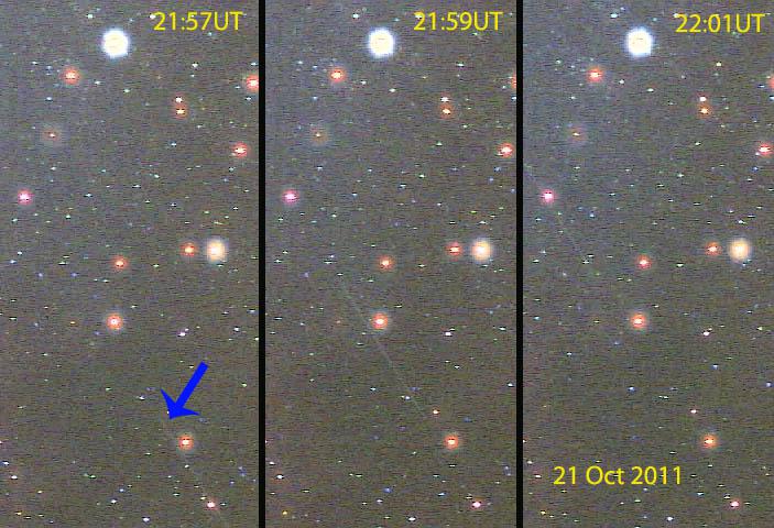

La nuit du 21 j'ai fait des essais de longues poses avec ma webcam SPC900 et un objectif 85mm depuis mon jardin. Au décorticage du fichier avi, j'ai constaté cet objet qui se déplace sur 3 images successives. Chaque pose fait 2 minutes. C'est beaucoup trop lent pour être un satellite, mais il me semble que c'est trop rapide pour être un astéroïde.
Mais alors, qu'est-ce que c'est? :confused:

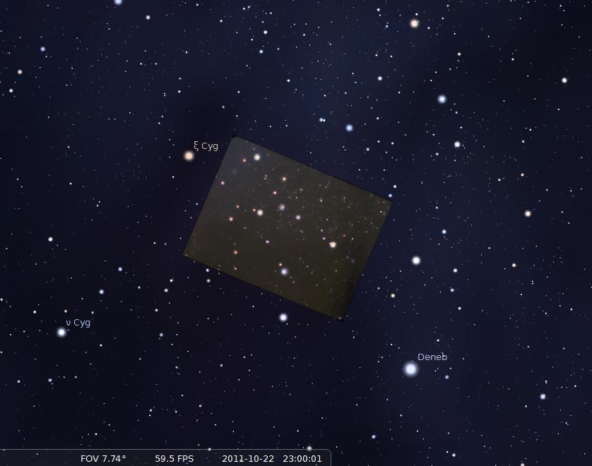

L'emplacement:

La taille du champ et l'orientation se trouvent dans la seconde image.

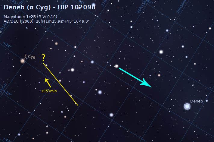

En jaune la trajectoire de l'objet, en cyan celle des étoiles. La vitesse est indiquée par rapport aux étoiles:
Ce que j'ai compris : il fait du 15' par minutes en sens contraire du ciel, tout en montant légèrement vers le nord. Le schéma confirme.
(Effectivement il faut être sûr des 15', mais même si la mesure n'est pas hyper précise, je pense que ça permet déjà d'avancer. D'ailleurs je préférerais que ce soit seulement la composante est-ouest qui fasse 15', comme ça on aurait un objet immobile par rapport à la Terre à part qu'il monte vers le nord.)
Sur la pose de 21h59 j'ai mesuré la longueur de la trace par rapport aux étoiles HIP103356 et HIP103559 (les deux petites étoiles rouges le long de la trajectoire). Je calcule un déplacement angulaire de 33' pour une pose de 2 minutes, soit 16,5' par minute.
L'inclinaison vers le nord est de 16,5°.
