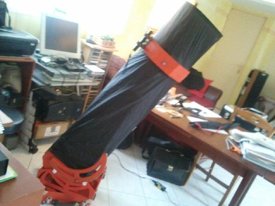

Classe avec sa jupe. Un conseil, mais c'est peut être déjà prévu, prolonge ta cage avec un bafflage supplémentaire. La, tu as forcément de la lumière qui peut rentrer, même dans des coins sombres c'est toujours bon de maximiser le contraste. Prolonge spécialement le côté opposé au porte oculaire mais si tu fais "le tour", ça peut être plus facile à faire et protéger aussi de l'exposition directe au ciel ton secondaire.
En gros tu payes 400 euros et tu as des heures de bricolage passionnantes, une expérience de fabrication, et cerise sur le gâteau parce que ça compte quand même un dobs de 300 bien foutu :be:
Merci Diabolo, oui c'est prévu, tu as bien raison, il me faut rajouter un cache lumière au-dessus, du léger car l'équilibre fonctionne impec, donc un simple classeur plastique découpé fera bien l'affaire.

Avec les oculaires, chercheurs, jupe et consorts rangés dans le compartiment, 17 kilos, ouch !!!! Autant dire que le passage en cabine avion est carrément exclu, bah tant pis c'était pas la condition ultime du projet. Il pourra toujours partir dans une valise, bien protégé en soute....et ça sera très bien ainsi.
Tu peux toujours essayer de ne garder avec toi que la cage du primaire et secondaire dans un sac. Les accessoires et oculaires et le reste de la valise iront en soute bien proteges. Je n'ai jamais essaye n'ayant jamais eu de probleme avec mon 250 mais je garde ca en tete au cas ou

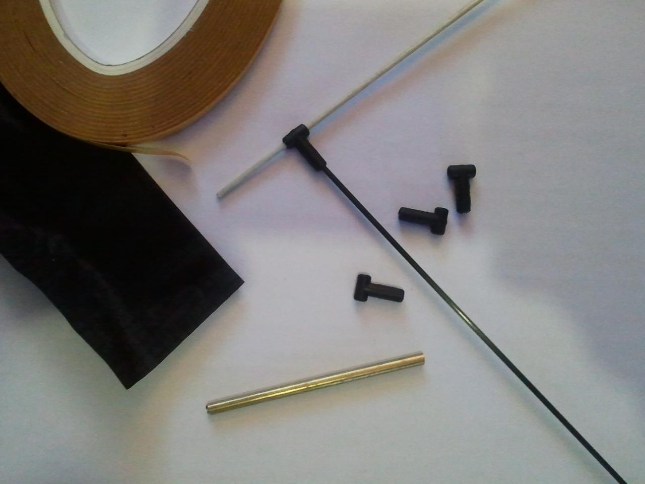

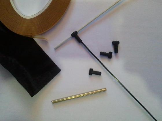

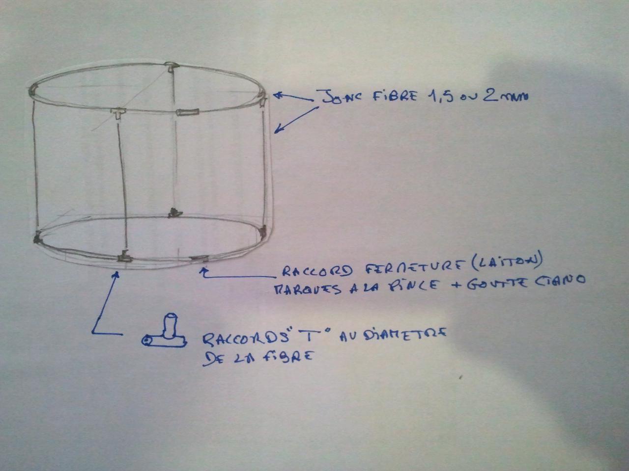

Pour avoir un joli chapeau claque sur le Strock ce n'est pas bien difficile.
Il faut se munir de:
Toile (spi ou jersey extensible comme pour ta jupe) et double face mince pour aider la couture.
Joncs de fibre de verre (c'est mieux que le carbone pour cintrer) de 2mm (je recommandes e kite pour toutes ces petites fournitures, le mec est sympa son matos nickel et les prix très cadrés).
Petits raccords T de cerf volant au diamètre inter 2mm (8 unités)
Deux petits bouts de tube laiton diamètre inter 2mm pour fermer les deux cercles en jonc.
Le principe: fabriquer le squelette d'un cylindre
Fabrication:
On commence par couper deux joncs qui feront les cercles, un poil plus long de façon à ce que le cercle rentre en force entre les facettes de la cage du secondaire. Ne pas coller le raccord à ce stade ça doit rester démontable.
Couper la toile avec 4 cm de rab dans les deux dimensions (ourlets)
Attention: hauteur du cylindre inférieure au diamètre sinon ça ne se replie pas!

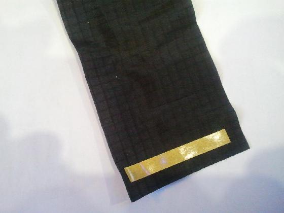

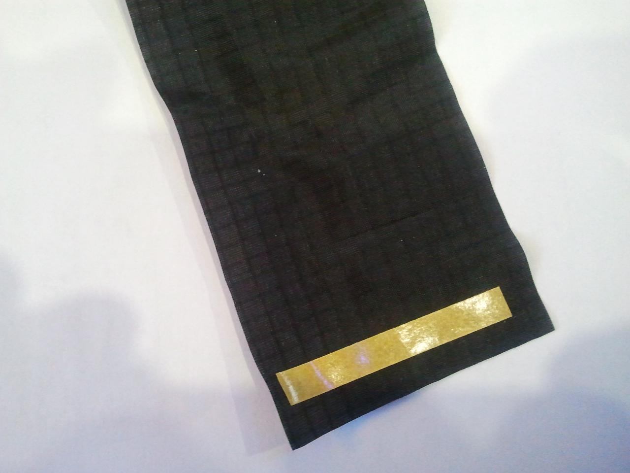

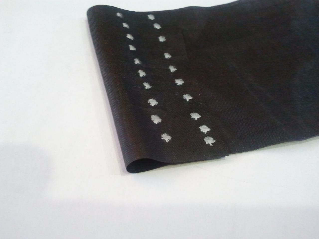

Faire deux beaux ourlets qui recevront les cercles: double face, pliage puis couture de part et d'autre du double face (sinon c'est la misère, on casse l'aiguille).

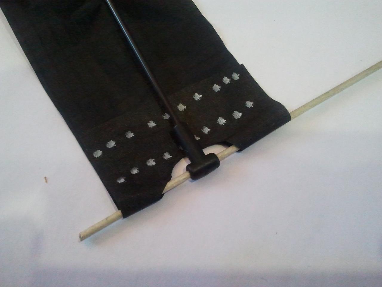

Ensuite on ouvre sur chaque ourlet 4 échancrures qui ermettront de passer les raccords T (bien face à face en haut en bas).

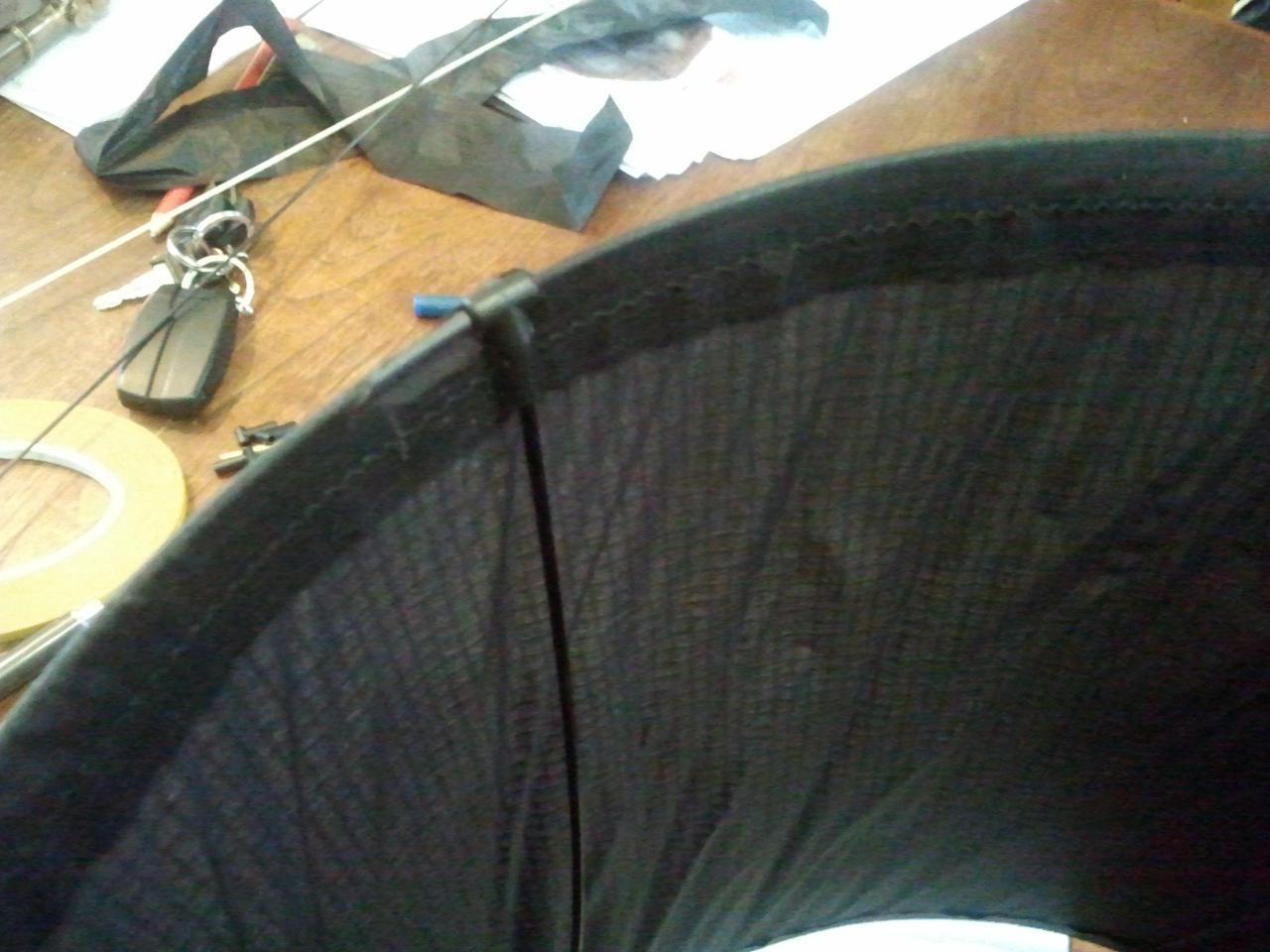

Montage à blanc: on enfile les joncs dans l'ourlet et au passage on enfile les raccords T, on ferme provisoirement les cercles avec le tube laiton (sans coller) et on coupe 4 tiges un poil plus longue que la hauteur pour mettre en tension le cylindre. Mesure précise de la dernière couture qui reste pour fermer la toile.
Démontage, couture de la génératrice, remontage, pincer les tubes laiton à la pince + 1 goutte de cianoacrylate (super glue) et.... c'est fini:

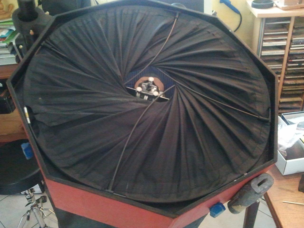

Une fois replié: zéro encombrement et moins de 30grammes !
La vie est belle?
