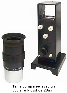

J'ai le meme dob que toi et j'ai preferre prendre un rigel quickfinder: il lui manque le cercle 4° mais il est beaucoup plus petit , beaucoup moins lourd , je l'ai jamais vu prendre la buée (ce qui parait il arrive sur le telrad), il est moins cher et enfin il propose le "clignottement variable" de serie.

Je viens de commander le Quickfinder je l'attend avec impatience.

Si tu as un SWAN33 par exemple, tu ne seras pas loin des 2° de champ sur ciel et là tout ce qui se trouve dans le cercle du QuickFinder se retrouvera à l'oculaire.
Si tu as bien pris le Quickfinder de Rigel on ne peut pas dire qu'il prenne beaucoup de place, tu peux sans problème garder ton coudé si tu n'as qu'un plossl de 25 comme oculaire long.
Le QuickFinder est à mon avis le meilleur chercheur. Son support en plastoc tout pourri n'inspire pas confiance mais une fois placé on l'oublie vite et on apprécie vraiment beaucoup la luminosité qu'on peut monter assez pour la lune autant que la descendre à preesque invisible quand on fait du ciel profond.
