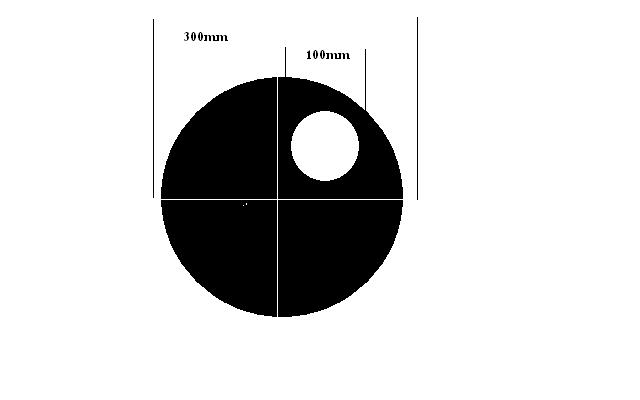

Spock, oui voilà c'est l'idée en décalant le diaphragme au maximum vers le bord pour aller jusqu'au cercle du secondaire. Rapidement j'ai fait ce schéma :
Amicalement
Amicalement
