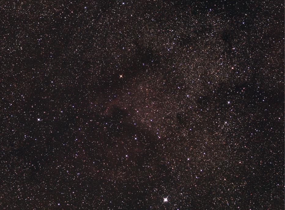

Bonjour à tous.
Soyez indulgents pour cette version de ngc 7000 avec peu de signal malheureusement ! Les brutes sont oranges tellement le fond de ciel montait vite.
80 x 30'' au sigma 105 ex dg macro ouvert à 2.8
15 darks, 11 flats, 11 offsets
Prétraitrement (registration afine + addition méthode arithmétique) + retrait du gradient sous iris
Ajustement des courbes sous The Gimp
Avez-vous des idées pour le traitement malgré le manque de signal ?
Difficile de faire ressortir la nébuleuse sans dégrader l'image. Promis, je pose 2h sur cette même cible dés que le temps le permet !
Ce n'est pas un objet facile.
Il faudrait je pense faire des poses unitaires plus longue genre 5 min mais si le fond de ciel est trop lumineux c'est un problème.
Ensuite on peut appliquer un Log ou un DDP sous IRIS ou Prism7.. mais le fond de ciel va monté et s'il est pas nickel çà sera pas joli.
Une solution peut etre est de traité à part la nébuleuse, de sélectionner juste la nébuleuse avec la baguette magique sous Gimp et de l'intégrer à cette image grace à un masque de fusion.

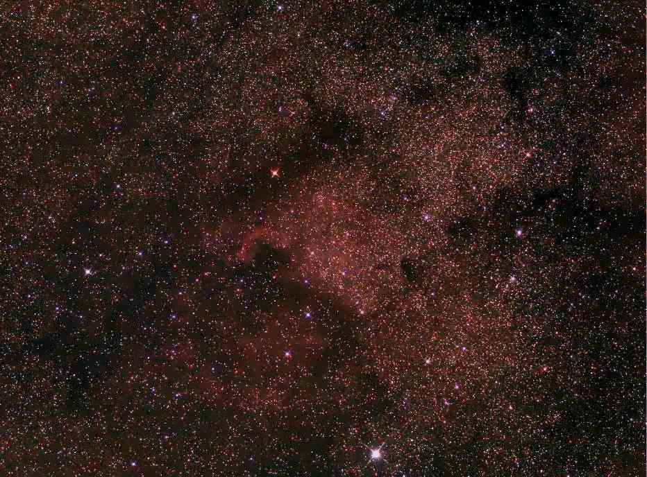

Je viens de tenter le truc sous Gimp, je n'suis pas le plus expert et j'ai trop abusé du tirage des courbes mais n'a t elle pas un peu plus de pêche comme ça ?

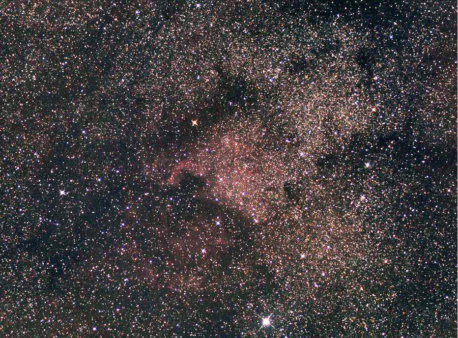

Je pense que ton image est pas mal et que tu gagnerais peut être à tirer un peu sur les courbes pour la révéler plus...

je suis un tout novice du traitement d'images et de the Gimp en particulier, je ne maîtrise donc pas bien les "courbes et niveaux", j'y vais à tâtons mais sans savoir à l'avance ce que ça va donner. (je m'y met doucement).

Pour révéler le potentiel de l'image ce sont pourtant des notions qui aident bien, le développement informatique a ceci de bon que l'on peut se tromper et remettre sans cesse l'ouvrage sur le métier, alors continues de tâtonner, tu es sur la bonne voie ;)
En tâtonnant de mon côté à partir de ton image sur le forum et en jouant avec la saturation et la température des couleurs voici une autre interprétation :)

Effectivement, les paramètres sur lesquels tu as joué révèlent très bien la nébulosité !!! J'attaque ça dés que je rentre chez moi !

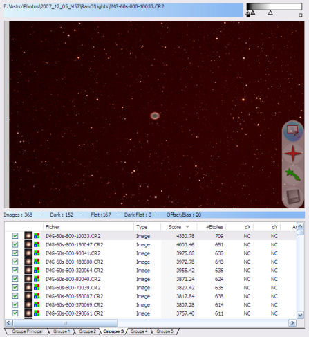

Concernant DSS, j'ai déjà tenté d'utiliser ce log mais il plantait (problème mémoire lors de la registration il me semble) peut-être était-ce dû à une version trop ancienne ou mon PC trop juste ?
Qu'apportes ce logiciel, selon toi, par rapport à Iris (que je commence à connaître assez bien - du moins la base) ?

J'ai réinstallé DSS et lancé la procédure hier soir sur les mêmes brutes.
Effectivement, l'avantage de ce logiciel c'est qu'il automatise toutes les étapes de prétraitement, du coup, ce matin, l'image "finale" était dispo.
Par contre, elle n'est effectivement pas exploitable telle quelle ; d'où une nouvelle question : comment faites vous le retrait du gradient après compositage sous DSS ? Passez vous par Iris ? The gimp est-il capable de remplir cette fonction grâce à un masque binaire ? Si oui, avez-vous un tuto là dessus ?
