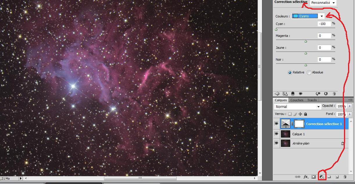

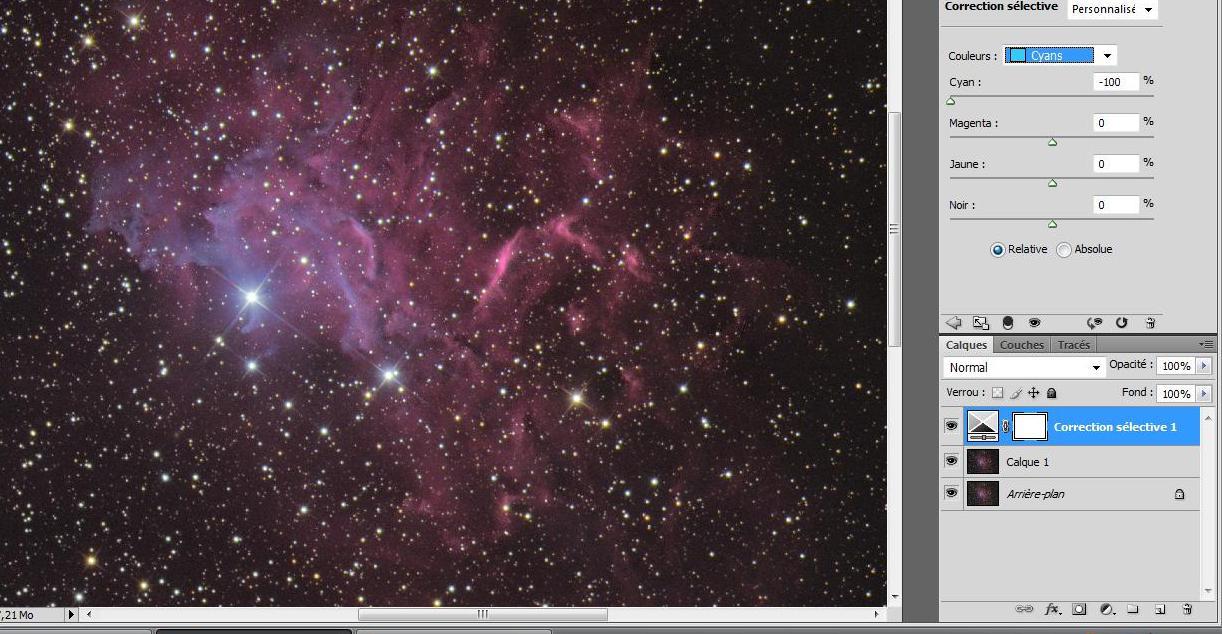

Salut Lucien,
Une belle galaxie agréable à regarder !
Tu peux réduire le halos magenta de tes étoiles avec la commande "correction selective" de To Shop !
Sur l'ex c'est du cyan, mais tu sélectionne magenta
Cordialement
Pascal
Pascal, la correction telle que tu la montre va s'appliquer sur toute la pile des calques
pour ne modifier que le calque 1inférieur il faut transformer le calque de réglage en masque d'écretage "alt/control/g"
