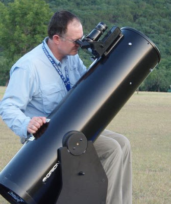

C'est déjà un gros instrument ça! :)
On le pose par terre et on utilise les poignées ou le tube lui-même pour le pointer où on veut ( comme un guidon de vélo). Comme il est monté sur des patins en teflon et bien équilibré, les mouvements sont très fluides, c'est très intuitif. Selon la taille, on observe assis ou debout, voire même sur une échelle!
