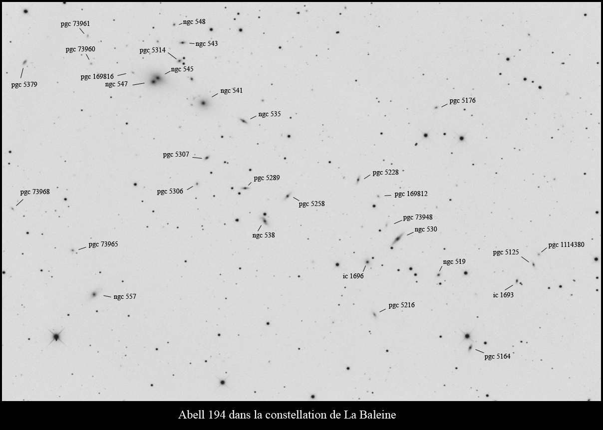

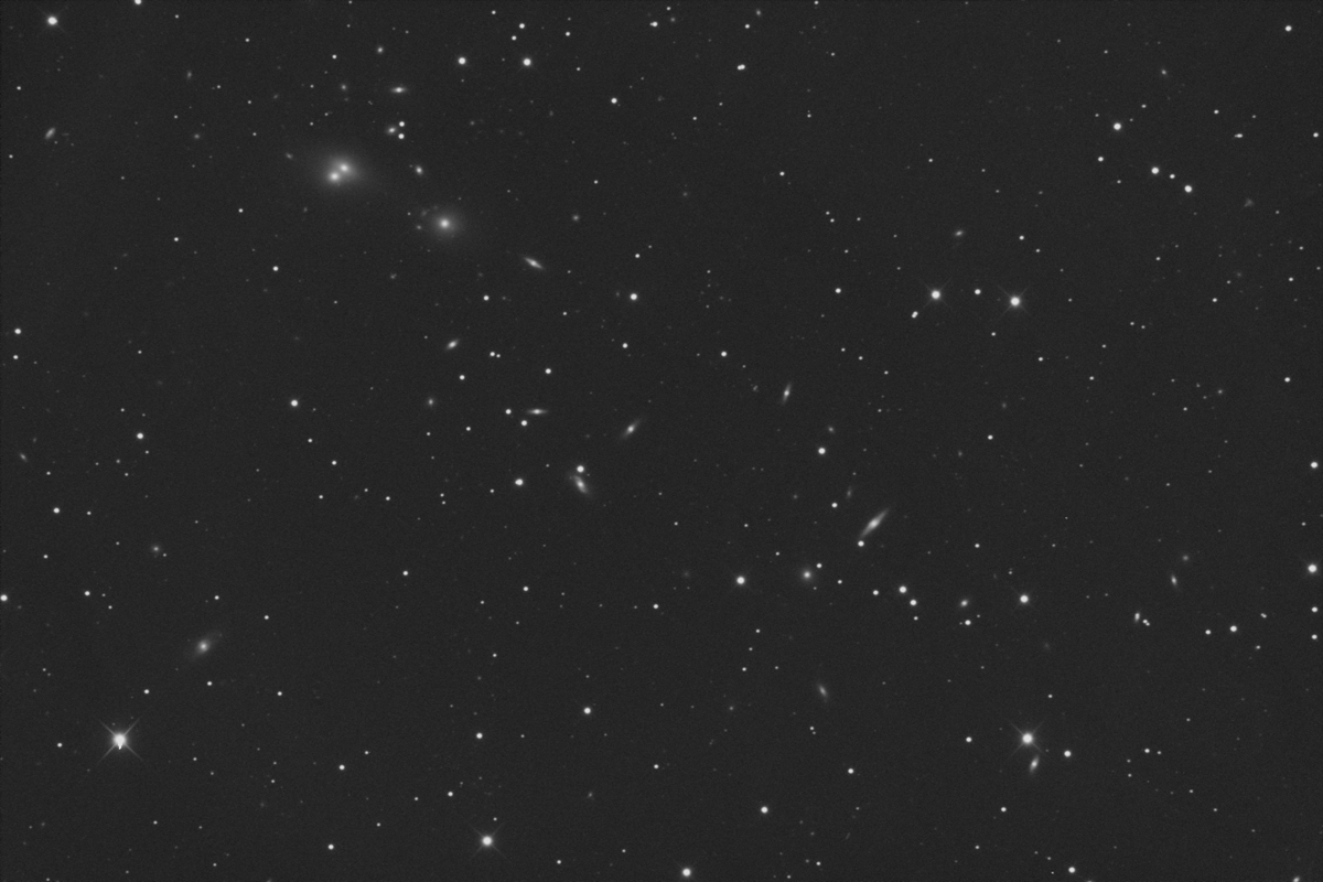

Voilà une éternité que je n'avais pas pu poster une image à la suite des intempéries qui ont grillées toute mon informatique; il faut tout recommencer, retrouver les programmes et re-installer; et comme je suis particulièrement réticent à la comprenette informatique......bref, voici une image "petit bras" en noir et blanc d'un amas qui se situe dans la constellation de la Baleine, Abell 194.
Composé d'une centaine de galaxies dont la magnitude atteint les 18, cet amas est à 265 millions d'Al de notre vieille planète, comme dirait l'ami Gérard.

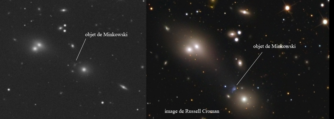

Les composants les plus brillants sont les trois NGC, 541, 545 et 547 que l'on voit en haut à gauche de l'image; près de 541 se trouve une galaxie naine dénommée objet de Minkowski, composée d'étoiles jeunes formées dans le gaz chaud qui entoure 541; j'ai trouvé ces infos sur le site de Russell Croman.
L'image a été faite avec le RC Deep-Sky à 1850 mm de focale, muni de la STL 6303, sous un ciel turbulent++, en binning 2*2; guidage par second capteur intégré pour 15 poses de 5 minutes;le champ couvert est de 54' * 36'
L'image en noir et blanc, réduite à 75% de l'originale:
L'image inversée avec le nom des galaxies
L'objet de Minkowski sur une image de Russell Croman:

Pour l'image, je trouve que l'amas de galaxie donne pas mal du tout surtout avec un ciel turbulent.
c'est vrai petit bras;). Pourquoi pas en binning 1x1?

Bien joué Alain, les crops sont splendides :wub:

C'est trés bien;il y a du monde avec les infos qui vont avec.Si qelqu'un peut me dire comment annoter les inversées et ou pecher les renseignements,je lui serais reconnaissant.Merci

Bonsoir Régis;
Pour les deux fonctions que tu recherches, voilà ce que j'utilise:
Dans photoshop tu as un outil qui te permet "d'écrire" sur une image, il faut cliquer sur la lettre T qui se trouve dans la boite à outils, au milieu de la colonne de droite; tu pourras ainsi choisir la taille de ta police, son style, et la couleur de ton texte;
pour les renseignements concernant les objets visibles sur une image, il faut avoir un logiciel de cartographie comme "cartes du ciel, ou Guide 8 (ce que j'utilise), ou encore The Sky
en cliquant sur l'objet désigné, en général tu as ainsi accès aux renseignements qu'il te suffira "d'écrire" sur ton image.
Alain.

Bonsoir Régis;
Alain.
