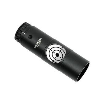

Bon, laser ou cheshire?
C'est embêtant, je n'utilise ni l'un ni l'autre, préférant le laser barlowisé ou l'oeilleton.

Un petit retour perso: je viens de recevoir un laser "a pas trop cher" .
Modele bien connu vendu sous diverses marques par different vendeurs.
A la base il n'etait pas collimaté et de plus les vis pour le regler etait "cachée par une espece de pate en caoutchouc.
j'ai donc du virer cette patte et j'ai eu acces au vis, en les faisant tourner rien ne se passait..
j'ai donc demonté le truc pour voir que le ressort etait mal positionné (c'est un systeme en triangle: un ressort pousse le truc et les vis permettent de regler...
Le problème c'est qu'en devissant j'ai arraché les deux fils de connections....
J'ai du aller le faire ressouder , j'ai retenté la colimation, le ressort c'est rebarré , j'ai re-devissé et j'ai re-ararché les fils :cry:...
c'est le modele le moins cher mais, vu la fabrication , je comprends pourquoi...
je vais donc récupérer un fer a souder et essayer de faire ca plus calmement.
Donc le laser ca doit etre genial (je m'en suis servi avant et c'est vrai que c'est tres facile et tres rapide) mais il faut qu'il marche et facile a regler.
je sais pas si les modeles plus chers sont meilleurs mais celui là je deconseille, a moins d'avoir la chance de tomber su un modele bien reglé et qui ne perds pas son reglage...

Je possède un "outil de collimation Takahashi", qui est un cheshire il me semble (puisqu'il y a un miroir dedans), et un laser chinois. Eh bien le laser est bien moins précis que le cheshire pour collimater le miroir primaire (au cheshire, j'apprécie la différence au pouillième de poil de tour de vis, alors qu'au laser on collimate au 1/10 de tour près ou quelque chose dans le genre). Alors comment peut-on dire qu'un cheshire est moins précis qu'un laser :?: À mon avis c'est parce que ça dépend des modèles. Peut-être que si Takahashi sortait un collimateur laser il serait plus précis que leur "outil de collimation" ?
Bref : je ne crois pas un instant qu'un cheshire soit par principe plus ou moins précis qu'un laser : ça dépend. Avec mon matériel, je préfère collimater le secondaire au laser (facile !) et le primaire au cheshire (précis !).
Sinon, pour la question de départ, je préfère utiliser le cheshire de jour (ou au début du crépuscule), c'est beaucoup plus pratique. Mais bon, c'est toujours plus pratique de s'installer de jour. De nuit, j'éclaire le primaire à la lampe de poche en balayant un peu, ça peut suffire. Ou alors je pointe une lampe (s'il y en a une dans le coin).

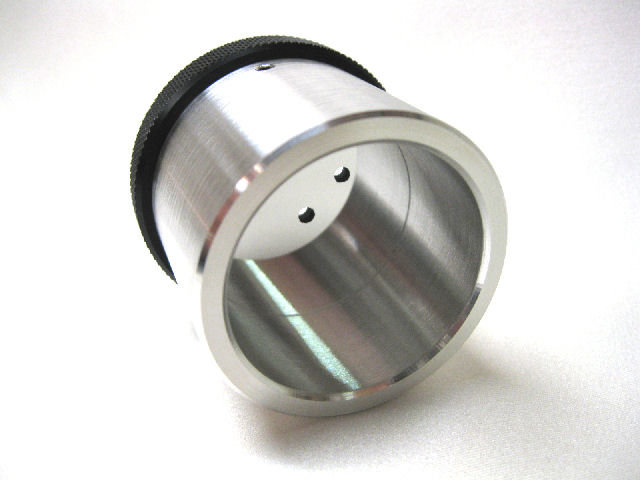

Bon, ben je saurai jamais ce que c'est qu'un autocollimateur.
Je m'en va demander à Mr Gougueulle.
C'est un truc avec un miroir derrière et un trou en biais devant voir deux c'est encore mieux ! (non ce n'est pas un cheshire).
Il permet de "grossir" l'erreur d'alignement du primaire (x4 je crois) en visualisant les réflexion multiple de la pastille, ce qui en fait l'un des instruments les plus sensible pour collimater un miroir primaire.
