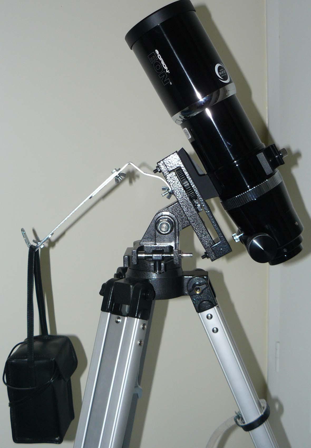

La monture AZ3 est bien assez stable pour elle, y compris pour le planétaire.
Patte :
D'accord, mais l'AZ3, faudrait lui bricoler un contre-poids pour faire bien.
Mon montage à 2 balles mais dont je suis super satisfait :
Le contre-poids, c'est l'alim. de mon HEQ5, mais une bouteille de 50cl avec du sable ou n'importe quoi de lourd (piles usées...) dans une chaussette fait l'affaire.;)

Normalement, une 80ED sur l'AZ3 passe sans problème. Il faut juste que tu avances bien
la lulu pour pouvoir observer vers le zénith sans être trop bas.
Oui la 80ED doit passer sur l'AZ3, tout comme mes jumelles 20X80 passent sur le trépied photo fourni, mais c'est branlant... alors si je ne mets pas les sous dans le tube optique, autant le mettre d'avantage dans la monture (qui me pourra me servir pour mes futures grosses jujus plus tard). L'ensemble AZ4 + 80ED reste je trouve encore transportable.

Attention pour l'AZ4 avec de grosses jumelles, à mon avis ça n'ira pas au delà de 70mm.
Il y a un "L" de prévu, mais avec peu de place.
Je viens de mesurer 9cm...c'est à dire que l'AZ4 sera probablement trop étroite pour des bigs binos.
Il y a Nunky qui se casse la tête actuellement pour une monture à grosses jumelles...les prix sont carabinés!
De toute façon ta 80ED mérite un RC, en 2" tant qu'à faire si tu veux du grand champ en oculaires style superview 30mm ou plus.
(en 31,75 tu seras limité en 24mm pour avoir un champ apparent convenable et non un effet tunnel)

Si c'est limité à 70mm avec cette monture, ça irait puisque je vise ces jujus justement; http://www.teleskop-express.de/shop/product_info.php/info/p3673_TS-70mm-APO-Bino-with-1-25--Eyepieces---45----3-magnifications.html
Pour le RC, en restant Orion ça monte à 130€... mais bon ayant déjà l'oculaire grand champ qui va bien pourquoi pas (hypérion 31mm).
J'aurais alors un champ apparent de 72° et réel de 3.7°, wouah ! :wub:

L'Az4 ne devrait pas être pas beaucoup plus stable que l'AZ3 (car même trépied, même poids (?), et la mécanique de l'AZ3 ne présente pas de jeu) mais plus pratique : mouvements fluides et fins (je crois), pas besoin de contrepoids. Elle est un peu plus encombrante (bras excentré) mais comme il n'y a pas besoin de contre-poids ça devrait compenser.
pour le RC, celui que tu proposes ressemble au mien (un starway) et j'en suis content, mais je n'en ai jamais essayé d'autres.
