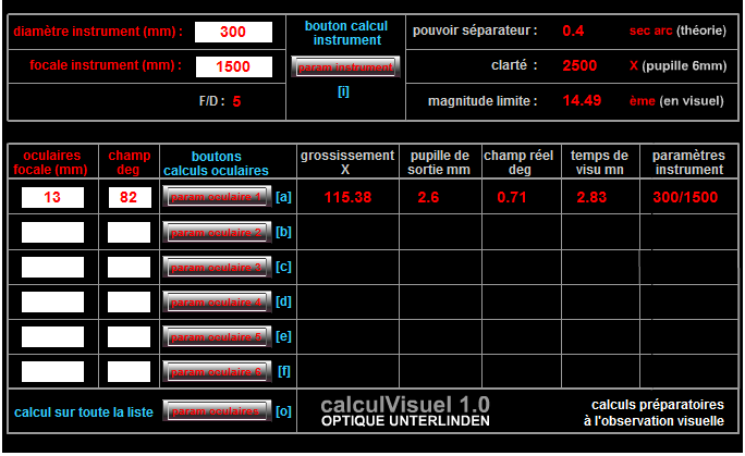

Sympa ce petit outil flash.:)
Par contre, la colonne "temps de visu mn", ça correspond à quoi ?
Et quelle est la formule correspondante ?
Merci.
Très bonne question
A vrai dire j' avais même pas remarqué cette colonne lorsque je l' utilise , je me sers des trois premières
Je pense que ça doit être le temps que met un objet a traverser le champ d' un oculaire , et je ne connais pas la formule pour arriver au résultat , désolé
Je pense la même chose... mais vu qu'un objet peut avoir n'importe quelle taille...
Peut-être indépendamment de l'objet visé, le temps que met le "champ" pour traverser l'oculaire (c'est à dire le temps que met l'Est du champ pour arriver à l'Ouest). A rapprocher ensuite de la taille angulaire de l'objet pour se faire une idée...
Pour la formule, je ne l'ai jamais rencontré non plus (elle donne une bonne indication pourtant).
Merci quand même pour ta réponse, je pense que je vais créer un topic, un webastram connaîtra certainement la réponse. :)
C'est le temps de passage pour une étoile sur l'équateur céleste.
La Terre tourne en 24 heures (je simplifie), ça fait 360° en 1440 minutes, soit 4minutes pour un degré dans le ciel.
Et pas de formule magique maintenant, juste la règle de trois (pour une étoile éloignée de l'équateur, ça se complique)
Si j'ai un oculaire qui donne 2° de champ réel, une étoile de l'équateur céleste (qui se "déplace" donc à la vitesse maximale) mettra 8 minutes pour traverser le champ.
Un oculaire donnant un demi degré de champ réel (soit la taille d'une pleine lune) verra l'étoile défiler de bord à bord en 2 minutes.

Bonsoir et merci pour le petit logiciel et pour l'explication qui semble se tenir (Nag 13 sur 300/1500 : 3mn23s).
5aa581bf8c08d_FireShotcapture022-CalculVisu1_0-www_takahashi-europe_com_support_softwares_calculvisu.png.909ebdfca423e520acfbf04761c4c7b7.png

Ah ok, c'est aussi simple que ça... :be:
C'est juste une valeur théorique pour donner, en gros, une idée du champ...
Bon, ben, ça m'évitera de créer un topic pour rien. Merci.:)
