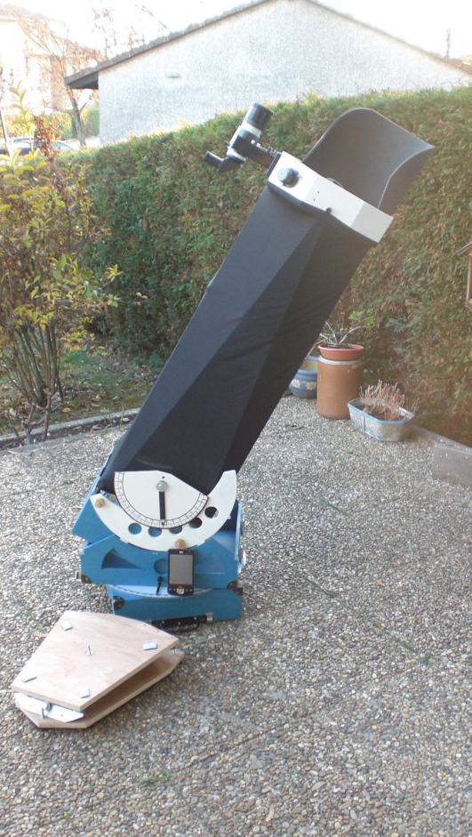

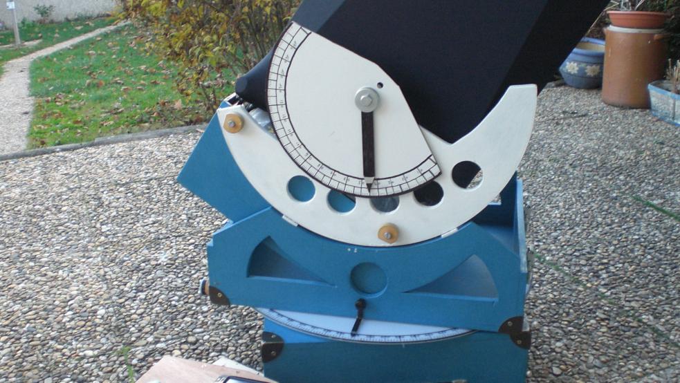

bonjour
moi j'ai fais ce système.
les cercles et les fleches sont réglable .
un pocket pc et astromist.
ce dernier existe aussi pour les téléphones.
il y a d'autres logiciel pour le calcul coordonnées pour ordi portable des gratuit et payant .
a chacun de faire son choix;)
alain
