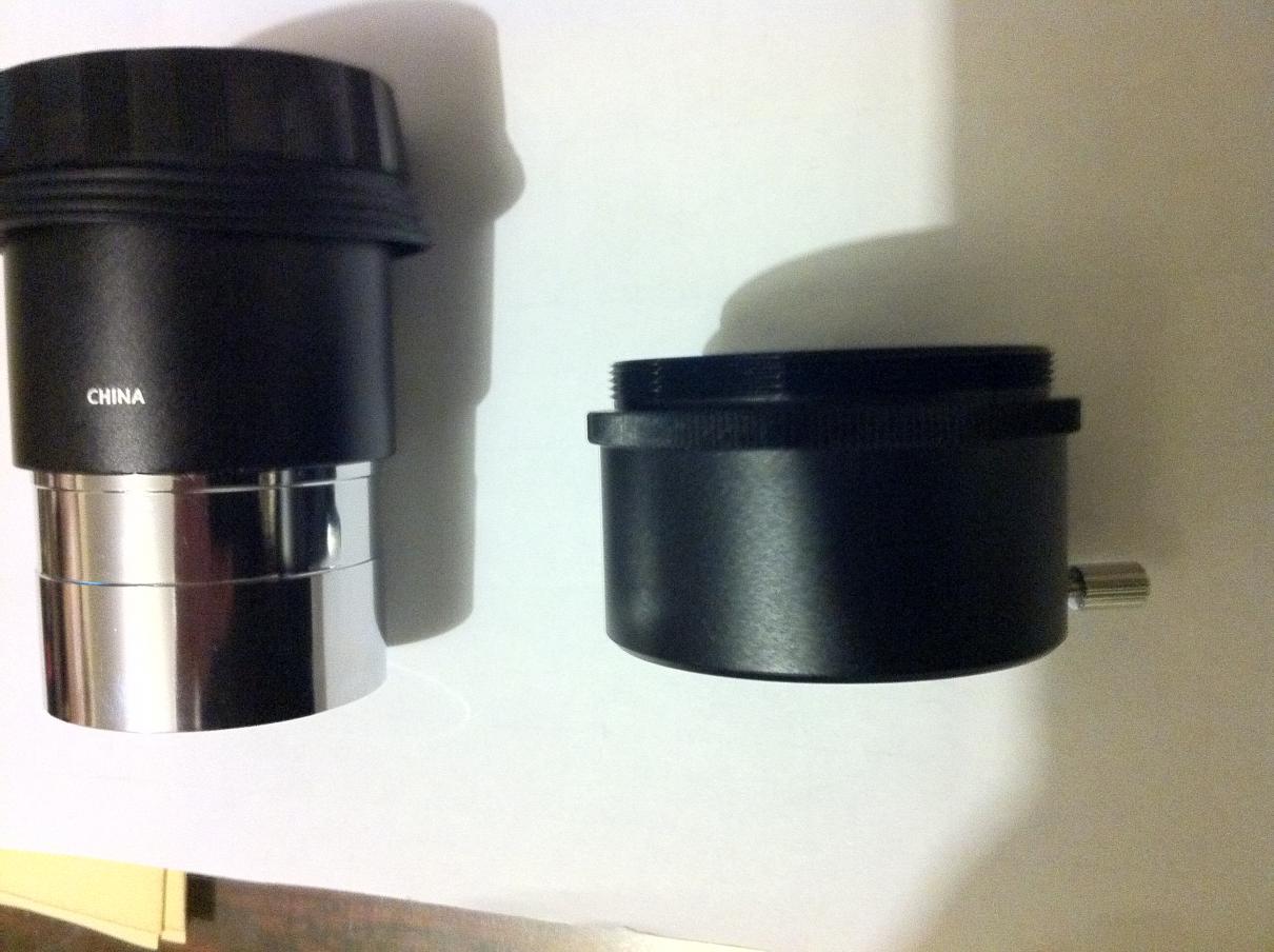

pour l'accessoire je l'ai pris en photo, alors d’après vous c'est quoi? je ne peu pas le mettre dans le PO par contre mon deep coulant 50.1 rentre des deux coté
voici le deep pour que tu vois la longueur dispo sur lequel je peu jouer par rapport au stratus, 5 bon cm, mais si je le rentre fond dans le PO je suis en buté haute pour la mise au point macrométrique et plus de mou dispo pour le réglage micrométrique alors je le sors de 2 cm et la tout est ok
voila bon ciel, et merci d'avance pour ce raccord inconnu

Ils démontrent qu'avec le coulant 50.8, vous n'arrivez pas à "sortir" le PO avec Stratus suffisamment pour que l'oculaire soit bien placé par rapport au plan focal du téléscope. Y a plus qu'une solution: l'adaptateur 31.75 qui, comme cela a déjà été suggéré par Leimury, est plus haut et "éloigne" un peu plus dès le départ le Stratus du miroir secondaire.
Maintenant, sur l'accessoire: je ne possède pas cet accessoire.
Seule l'ouverture avec la vis de serrage est destinée à recevoir un oculaire au coulant 50.8mm.
L'autre extrémité est pourvue d'un filetage.
Question: est-ce que le porte-oculaire en 50.8mm ne possèderait pas un filetage à l'intérieur?
Il n'est pas impossible non plus que l'anneau 50.8mm originaire du porte-oculaire soit dévissable du porte-oculaire pour pouvoir être remplacé par cet anneau-ci qui est éventuellement plus haut, justement afin de permettre la mise au point de certains oculaires au coulant 50.8 qui nécessitent plus de distance avec le miroir secondaire. Dans ce cas-là, c'est cet anneau qu'il faudrait essayer.
A voir.
