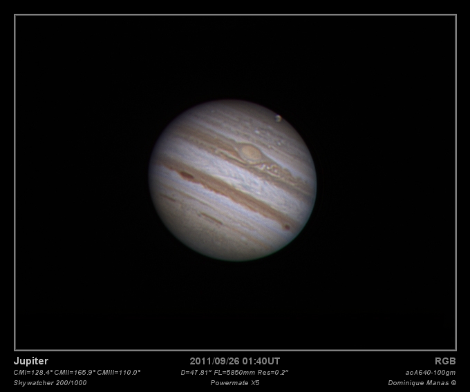

Le mien est a vendre !!!!! et il a fait ses preuve niveau qualité :cool:
Un 200 avec un superbe miroir et une HEQ5 goto ! :cool:
Et on est a 30km l'un de l'autre et le budget c'est 700 € !
et il fait des photos :
Modifié par paracetamol
O.M.G !
C'est vraiment une photo à toi, no fake ?! :b:
C'est plus que je n'osais espérer (même si à mon avis va falloir du boulot pour que j'arrive à ce niveau, et j'imagine que tu dois avoir du super matériel d'astrophoto) !
En plus pour un budget plus que raisonnable qui me permettrait d'investir très vite dans la photo... hum, ça laisse vraiment rêveuse...
Je confirme que c'est bien une photo de lui : en plus à 700€ tu peux en plus acheter une caméra pour faire du planétaire!
C'est la bonne période : fin de Jupiter, début de Saturne, Mars et Vénus!!!

O.M.G !
Certainement "no fake", mais à considérer quasiment comme le top possible avec cet instrument. Superbe, en effet!
La photo de Jupiter est épatante ! C'est fait avec quelle caméra (et combien coûte-t-elle environ) ? C'est pour avoir une idée de ce qui manque en plus du télescope... Même si ce n'est pas donné à tout le monde de sortir une telle image, ça montre le potentiel du 200 mm chinois. En ciel profond aussi il permet d'aller très loin.
Cela dit, je soupçonne que pour obtenir de si bons résultats, il y a un paramètre au moins aussi important que l'optique : l'aspect pratique. Il faut être disponible (plus on passe d'heures à observer, plus on a de chance d'être là la nuit où le ciel est incroyablement stable) et de préférence observer à la maison (pour le confort, le 220 V, la possibilité de remballer vite, etc.)
Bon plan cette occase, d'autant plus qu'il y a proximité.

La photo de Jupiter est épatante ! C'est fait avec quelle caméra (et combien coûte-t-elle environ) ? C'est pour avoir une idée de ce qui manque en plus du télescope... Même si ce n'est pas donné à tout le monde de sortir une telle image' date=' ça montre le potentiel du 200 mm chinois. En ciel profond aussi il permet d'aller très loin.
Cela dit, je soupçonne que pour obtenir de si bons résultats, il y a un paramètre au moins aussi important que l'optique : l'aspect pratique. Il faut être disponible (plus on passe d'heures à observer, plus on a de chance d'être là la nuit où le ciel est incroyablement stable) et de préférence observer à la maison (pour le confort, le 220 V, la possibilité de remballer vite, etc.)[/quote']
C'est fait avec une basler aca640, une ccd un peu chère...
En revanche j'en ai réalisé des sympa avec la PLA c
Y a pas à tortiller, ça fait rêver... !orbite!
Même si c'est le mieux que je puisse obtenir avec cet outil, c'est vraiment parfait !
Je crois que je suis conquise...
Et niveau ciel profond, ça tient la route aussi ?

Je ne fais pas de ciel profond... Mais quand le miroir est bon je ne vois pas pourquoi ça ne le ferait pas...
Si je puis me permettre...
Ce n'est pas car paracetamol fait des photos magnifiques avec ce tube que le tube en lui même est spécial.
Je m'explique:
La caméra, la turbulence, la collimatation ou encore l'habilité du photographe avec les outils de traitement informatique sont pour 75% de la photo.
Le reste est dû en effet à l'instrument, c'est à dire à la qualité de son miroir, à sa formule optique...
D'où provient ce mirroir?
Je ne pense pas que l'on puisse considérer ces photos comme arguments de vente.
Pour ce qui est de la photo du CP, tout est dans la monture.
Avec une HEQ5, tu peux commencer à faire des trucs.
Sinon, si tu est prêt à lâcher la photo, il y a l'option dobson, qui montrera beaucoup plus de détails sur les planètes que le 200...

Une bonne image, c'est avant tout un bon ciel.
Mais si tu as un mauvais miroir, même avec un bon siècle tu sortiras des bouses...
Ce que je dis, c'est que dans des bonnes conditions, ce tube est capable de sortir de bonnes images...
Non, de bonnes brutes...
Après, l'image c'est toi qui la traite!
Ors, peut être que notre amie ne sait pas traiter de façon convenable des brutes...
Bon une HEQ5 c'est dèjà pas mal pour la photo CP et au pire tu t'achètes une lunette ED80 Sky Whatcher 300 ou 400€ d'occaz) pour compéter l'ensemble (en effet le tube de Dominique sur l'HEQ5 est peut être limite pour la haute voltige niveau poids supporté par la monture) et là tu as a un ensemble polyvallent toujours dans ton budget...
Sébastien
Il est clair que le talent du bonhomme derrière est important.
Ceci dit il peut être aussi talentueux qu'on veut, avec un bouze il n'y a pas de miracles.
Personne ne demande à notre nouvelle débutante d'en sortir autant, mais on a bel et bien une garantie du potenCiel.
Cela devrait suffire pour l'envie de craquer, et de rêver d'en faire autant.
A ce prix, je ne vois pas de plus intéressant.
