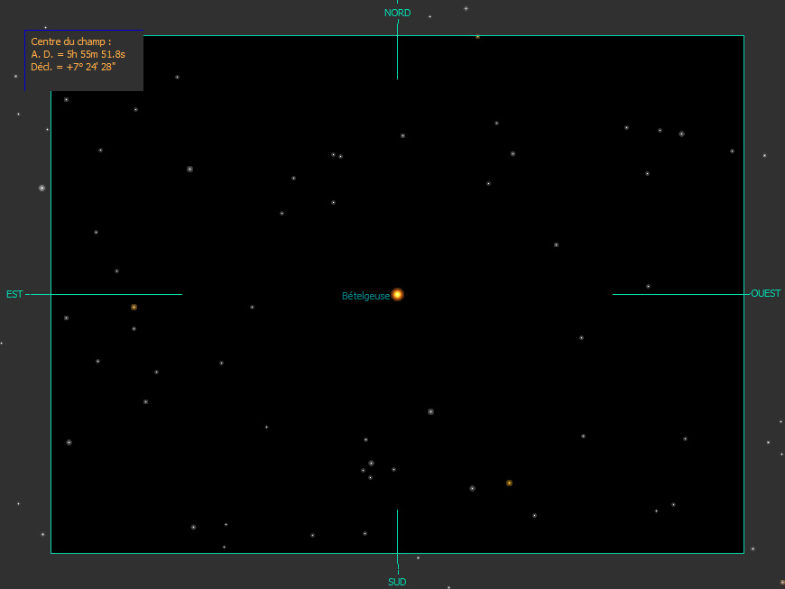

Voici le champ complet de mon Atik
champ_betel.jpg?psid=1
l'avantage c'est que l'on peut fenêtrer le champ avec cette caméra et augmenter ainsi la fréquence des poses
questions:
pour faire la mesure, faut-il des étoiles de référence à côté ou seule Bételgeuse importe?
est-ce que les aigrettes gênent pour la mesure?
est-ce qu'il faut mettre un filtre IR ou couleur ou rien?
quelle doit être la fréquence des images?
avec quoi analyser les résultats?
