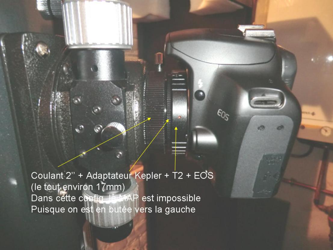

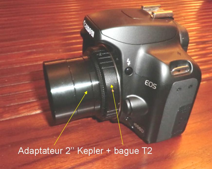

Mon EOS 1000D, la bague T2, l'adaptateur 2'', le tout dans le porte oculaire et....impossible de faire la mise au point. Le tout, même rentré à fond dans le PO, la course n'est pas suffisante.
Un ptit coup de fil du côté de Colmar (;)) et on me dit qu'il n'y a que 2 solutions :
1/ changer le PO.......(:mad:)
2/ remonter le miroir primaire à fond, pour gagner quelques mm, et peut être pouvoir mettre au point (:mad: également)
Y a t il quelqu'un qui en aurait une 3ème.... ?
pffffff chuis un peu dégoutté quand m^me
Merci bien
Tu veux dire que tu mets un truc dans le PO, comme si c'était un oculaire? Marchera pas, trop long... :confused:

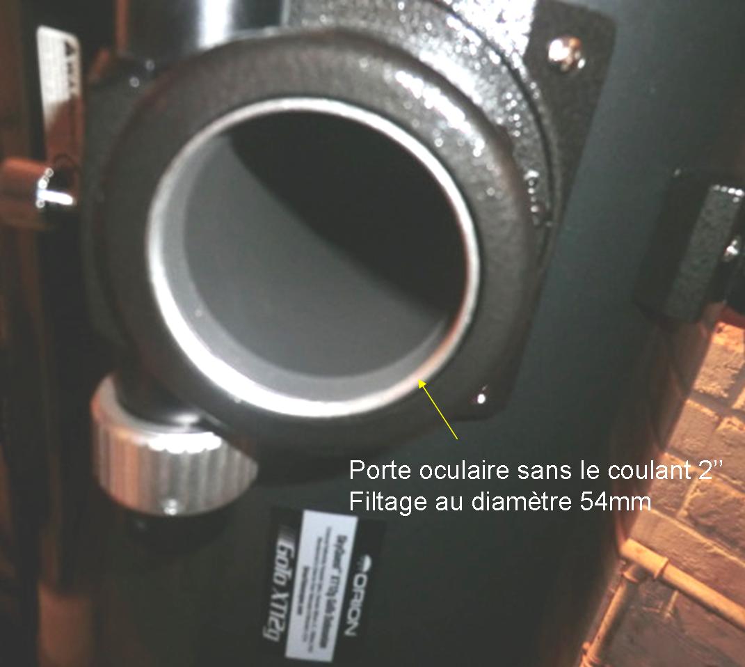

Normalement la partie supérieure du PO (avec la bague de serrage des oculaires) se dévisse pour donner accès à un pas de vis (souvent M54). C'est là-dessus qu'on met le T2.
Exemple d'adaptateur M54/T2: http://www.teleskop-express.de/shop/product_info.php/language/en/info/p203_Adapter-von-M54-auf-T2---kurzbauend.html
QUOTE]
Ben oui, j'ai tout mis ! :?:
j'ai vissé la bague T2 sur ce machin là (bague de gauche) :
http://www.optique-unterlinden.com/catalogue/categorie/m/3/c/05050200
Toute la partie inférieur, au diamètre 2'' rentre dans le PO... mais ca reste trop long.
Mais c'est vrai que j'ai laissé la bague qui sert à serrer les occulaires, et qui fait quasi 15mm de large.
Reste à savoir si le filetage de la bague T2 correspond au filetage du PO (M54 parait il...).
J'essaierai ca ce soir en rentrant.
Le filetage de la bague T2, ben c'est du... T2(M42x0.75).
Quand tu enlèves la bague de serrage des oculaires, le PO fait probablement 54mm (s'il vient de Synta en Chine). Si c'est un GSO avec PO à crémaillère, ce sera 60mm. Suffit de mesurer. ;)
Un grand merci pour ton éclairage OrionRider.
Je viens de mesurer, il s'agit bien d'un pas de 54mm, il me faudrait donc un adaptateur T2/M54
Mais.... J'ai aussi mesuré "l'épaisseur" de la config actuelle (qui ne marche pas donc) avec l'APN, la bague T2, l'adaptateur photo, la bague de serrage des oculaires.
Si j'enlève l'adaptateur qui serait inutile, ainsi que la bague de serrage, je gagne 17 mm. Est ce que ces 17mm gagnés ne seront pas repris par l'adaptateur T2/M54 ?
Je ne suis tjrs pas sur de pouvoir aller suffisamment loin pour faire la MAP...
Pour savoir si ça suffira, tu mets le scope en station en direction de la Lune (ou d'une église lointaine la journée). Tu démontes la bague porte-oculaire et tu tiens l'APN manuellement devant le trou, en te rapprochant lentement jusqu'à ce que ce soit net dans le viseur. Tu verras ce qu'il reste comme distance. Normalement la bague M54/T2 ne fait que ±3mm d'épaisseur 'optique', vu que les deux filets disparaissent dans la bague T2/Canon ou le PO.

Un truc pour mesurer le point focal de ton scope:
Tu prends un bout de papier blanc pas trop épais, genre papier à photocopie.
Tu pointes la Lune puis tu enlèves l'oculaire et le coulant (bague porte-oculaire).
Tu tiens le papier devant le trou et tu l'écartes jusqu'à obtenir l'image de la Lune parfaitement nette sur le papier (tu la verras par transparence). Là, tu peux mesurer la distance par rapport au bord du PO.
La distance nécessaire à un Canon EOS est de 44mm, à partir de la bague de montage de l'objectif jusqu'au plan du capteur. Pour un Nikon c'est 46,5mm.
Donc il faudrait 44mm + la longueur optique des bagues, soit 8mm pour la bague T2 et ±3mm pour l'adapteur M54 ====> 55mm. Si la Lune est nette à plus de 55mm du bord du PO, c'est tout bon! :)

Sur le PO de mon SW, je sais visser directement la bague T2 en sortie de PO, sans passer par la pièce rallonge qui accepte le coulant 31,75.
La pièce de gauche donc sur ta photo, je ne l'utilise pas et je gagne recta 3cm, me permettant de me passer de la barlow.
Si c'est un PO avec réducteur 50,8 > 31,75 et non adaptateur 31,75, ça ne marche pas forcément.

C'est bien un reducteur 31.75 sur le mien ça fonctionne trés bien avec et sans barlow en fait, patte, (et non pas un adaptateur milles excuses).
Par contre je ne peux pas visser ma bague T directe sur mon po. Je viens de regarder pas le moindre filtage apparent.

Désolé pour la qualité de mes photos....vous me direz si ca vous suffit.
Concernant mon PO, j'ai un coulant 50.8mm (voir photo) dans lequel je peux insérer un réducteur 31.75 mm (pas sur la photo)
Une fois le coulant 2'' enlevé, j'ai un fietage femelle au diametre 54mm, deux raisons qui font donc que je ne peux pas visser la bague T2 directement en sortie de mon PO.
