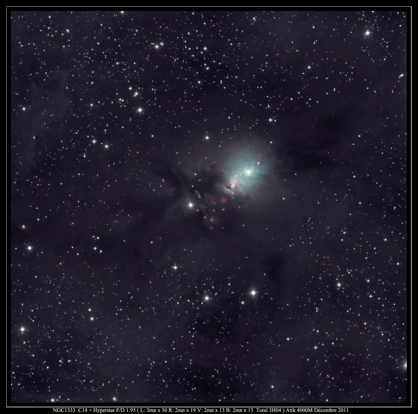

Bonjour :)
je conclu ma série de 2011 à 'Hyperstar par la trés difficile NGC 1333, nichée au coeur de Persée
il a fallu pour la saisir que je pousse l'Hyperstar dans ses derniers retranchements!!!! vous imaginez des poses de 3 mn!!!!!!!!:be:
suite en 2012 j'espère avec mon nouveau set-up
Tu nous tues là Jean-Pierre,exceptionnel,grandiose,fabuleux,j'arrête mon vocabulaire n'y
suffirait pas.Un zeste plus pêchue peut-être,et encore...........Plusieurs questions,
-tu as rajouté une raf à ta cam?
-Quel nouveau set-up?

Salut JP,
Une bien belle image !
Le bleu est un peu turquoise, limite vert...
D'où viennent les aigrettes ?
Un nouveau setup j'ai pu lire en bas de page ??? un new tube ? une new monture ?
Jean-Pierre, Franck merci :)
pour le nouveau set-up voir mon site ;) je reçois le tube carbone normalement aujourd'hui ou demain
les aigrettes c'est la fausse araignée que j'ai fabriqué et que je place devant la lame afin de faire passer les fils d'alimentation de la caméra ;)
impossible de mettre une RAF sur un Hyperstar, j'utilise un tiroir à filtre
J'étais certain que ce serait une image grandiose qu'elle profondeur de champ .
Très belle image, encore !
J'ai l'impression que sur tes dernières images tu joues avec un filtre anti bruit, je me trompe ?

Une tuerie, c'est scandaleux!!!:D
Vraiment, je pense qu'il n'y a pas grand chose à lui reprocher, difficile de faire mieux ou alors en 60 heures.....
Dis donc il a fait beau dans le sud !!:mad:
Encore des images avec ce setup !! n'oublie pas ton p'tit C14 quand tu auras ton 17 pouces...

JP,j'oubliais,
Au cas où tu fais des flats,comment les fais-tu?Boîte à f,ou capteur trés propre,ainsi que les filtres?

C'est super JP!!!
Oui, elle doit pas être facile celle là...
Tu maitrises bien les flats artificiels... faudra que je me penche là dessus...

Salut Jean-Pierre
Encore une qui était sur ma liste et que je vais devoir barrer (pas envie de me couvrir de ridicule non plus :( )
C'est magnifique et très bien traité!
Merci à tous pour vos commentaires sympas ;)
disons que je commence à maitriser toute la chaine du set-up , mais c'est encore améliorable , le pb c'est qu'en dehors de mes congés je n'ai guère le temps d'imager avec l'Hyperstar et pour maitriser le bestiau , il n'y a pas à tortiller, faut passer du temps!!!
Oui c'est de loin l'objet le plus difficile que j'ai fais jusqu'à aujourd'hui , c'est vraiment faible comme objet
Zeubeu , oui j'utilise un lissage dans astrotools

les flats sont des flats synthétiques réalisées sous Prism , çà marche trés bien ;)

Ok,tout pour le confort,et moi qui galère à les faire,c'est dit demain je passe
à l'hyper..........marché.;)

Superbe image :)
Sinon, je lis : "impossible de mettre une RAF sur un Hyperstar", est-ce vrai avec une QSI 583 wsg où la RAF est intégrée ?

D'après OV l'obstruction s'approche de 50% sur un c11, sur un C14 peut etre moins handicapant mais l'obstruction reste asymetrique et a mon avis cela favorise reflets et étoiles brillantes asymetriques mais ce n'est pas impossible. Après il faut voir si le backfocus est compatible, 59mm sur un C11, sur un C14? et si le poids reste raisonnable pour la lame de schmidt.
A noter que starizona fabrique effectivement l'adaptateur hyperstar pour les QSI y compris wsg..
Salut JP
Encore une superbe image!!!!
Eh oui t'es comme moi, peu de temps pour imager et il est vrai que ce genre de setup pointu demande du temps pour être optimal.Encore toi tu as plus de ciel que chez nous dans le nôôôrd.
RAF: oui c'est le gros soucis de l'hyperstar.Tu aurais une RAF tu pourrais automatiser tes acquisitions et envisager d'imager plus souvent.
3 min en Luminescence.Ca veut dire que je dois faire 9 min à F/D3,4 pour le même nombre de poses!!!!! Pas pareil en effet bien que ce soit déjà très ouvert.
Marche fort l'hyperstar!!
tichhhhhh la claque !!!, l'objet le plus mystérieux que je connaisse, on se demande toujours, tous ce qu'il peux bien y avoir dans toute cette poussière stellaire..
en tous cas une photo d'une finesse diabolique !!
Stseiya, Tutu, Xanax merci :)
pour la caméra pourquoi pas , par contre le déport de la QSI est important et comme le dit Vincent risque d'impacter un peu sur l'image, le pb ici avec le C14 c'est que j'utilise des filtres en 50 mm pas en 31.7 pour éviter le vignetage ;) donc pas de RAF sur le C14 , mais c'est clair que çà faciliterait grandement l'utilisation
