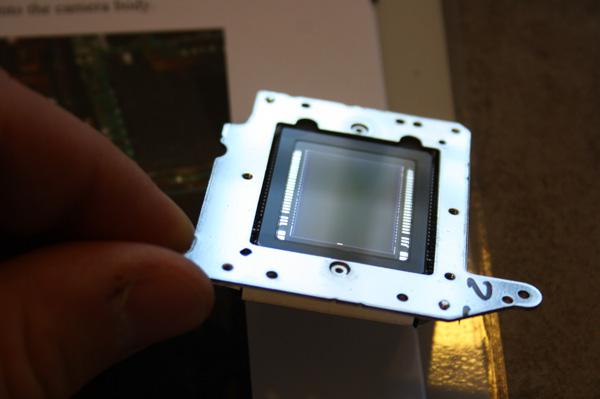

Ca y est j'ai défiltré mon 1000D. Voici un CRDD (Compte Rendu Du Défiltrage) :
Samedi 14/01/2012
10h30 : J'étale le tuto de Gary Honis et prépare le matériel
10h45 : voilà le plan de travail est prèt, je dévisse la première vis
11h45 : après 2 heures d'intense concentration, le boitier est complètement démonté et les filtres retirés. Je n'ai pas réussi à retirer le filtre #2 dans le casser. Tant pis pour lui...
11:55 : après une petite pause, je remonte le boitier
12:20 : là je passe un temps fou à remettre les nappes. La I planquée derrière la G me donne du fil à retordre
12:50 : ça y est boitier remonté, un verre d'eau patron !
12:58 : batterie en place, je teste et pas d'erreur !!!!
Les problèmes que j'ai rencontrés sont :
- étape n° 7 : le dos a été assez récalcitrant à sortir. Il était bloqué au niveau de la molette des programmes. Il est finalement venu d'un coup ce qui m'a surpris. On risque à cette étape d'endommager la nappe qui retient le dos à la carte mère. Le "carefully" de Gary Honis prend tout son sens.
- étape 14 : j'ai trouvé plus simple de dévisser le truc en fer plutôt que de le tordre, la vis se trouve sur le coté du boitier à gauche du connecteur USB
- étape 18 : inutile de retirer la plaque d'alu. On peut sauter cette étape qui ne sert à rien.
- étape 20 : comme le dit Gary Honis, la vis longue située au niveau du viseur est sous le capot. J'ai du percer un trou dans le plastique pour y accéder. Merci Dremel !
- étape 29 : malgré toutes mes précautions, le filtre #2 s'est cassé...
- étapes 41/42 : j'ai trouvé plus simple de revisser la carte (42) avant de remettre le connecteur blanc (41)
- étape 43 : la nappe I est particulièrement difficile à remettre. Il faut s'armer de patience. Je ne comprends pas comment certains arrivent à remettre la nappe D à l'envers (ça arrive souvent si on lit le groupe Yahoo DSLRModifications de Gary Honis).

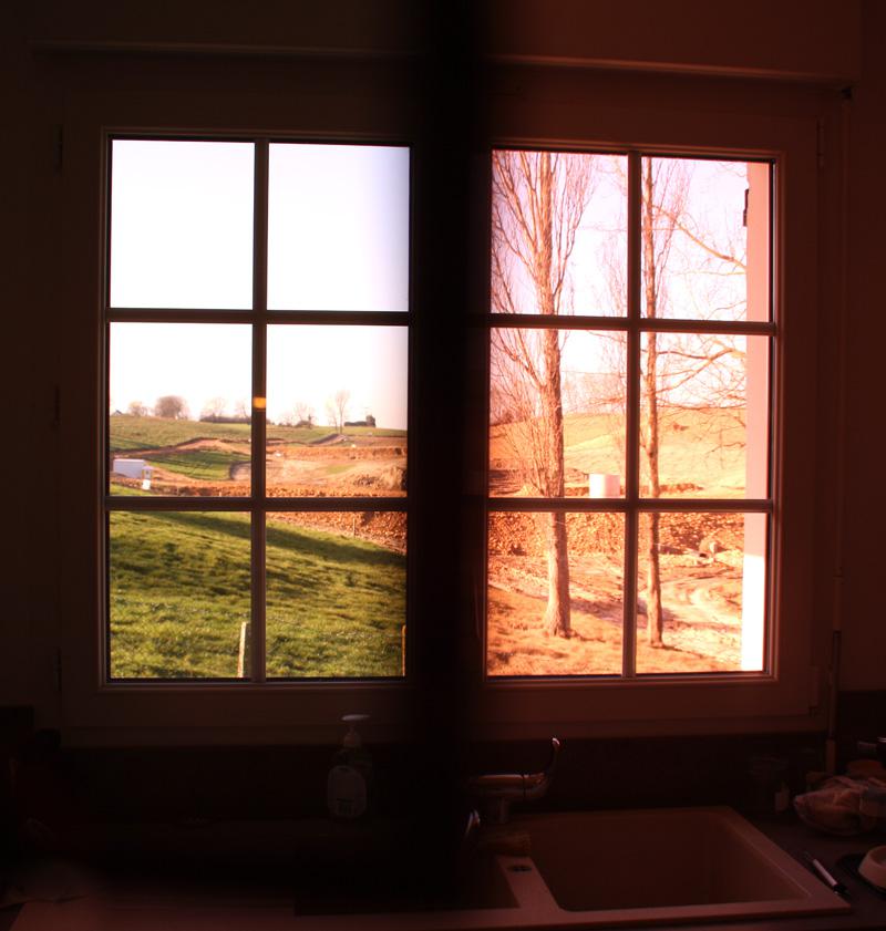

Voici la première image faite avec le boitier défiltré. Sur cette photo je tiens à la main sur la gauche le filtre #1 (celui qui est appelé LowPass #1) devant l'objectif. Le Lowpass #1 est celui qui filtre les UV < 400 nm et les IR > 700 nm. A droite donc l'image en mode "défiltré total" et à gauche en mode "défiltré partiel".
On constate :
- que le chromatisme est bien plus prononcé à droite qu'à gauche, normal les IR bavent
- que la gauche est plus sombre que la droite, normal on ne coupe rien à droite
- qu'à gauche la balance des blancs est presque correcte alors qu'à droite on est sur Mars :o
Ça ne se voit pas sur l'image, mais je ne peux plus faire la mise au point en autofocus ni en manuel via l’œilleton. C'est parce que les deux filtres sont retirés et que le chemin optique a changé : les réglages internes sont donc décalés. Par contre pas de soucis en Liveview, sauf que mon 18-55 ne va pas assez loin pour la map à l'infini en grand angle (en gros sous 25 mm). De près l'image est nette.

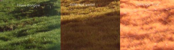

Cette image illustre l'effet des filtres du 1000D pour les photos diurnes.

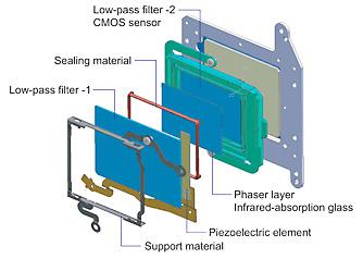

En ce qui concerne les filtres voici quelques détails.
filtre #1 (lowpass 1) : épaisseur = 0.80 mm, il est constitué d'un verre revétu d'un traitement sur ses deux faces
filtre #2 (IR) : épaisseur = 0.60 mm, il est constitué d'un unique verre teinté dans la masse (et non 2 verres accolés)
L'épaisseur totale est donc de 1.40 mm.
On est bien dans cette configuration :

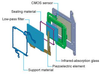

L'image ci-dessous se retrouve souvent pour illustrer les filtres des 40D/400D/450D/1000D, mais elle est trompeuse car on pense trouver 3 filtres démontables (le filtre 2 etant composé de deux verres accolés, ainsi que le dit Gary Honis) mais en fait c'est faux. En fait, le filtre #2 est celui qui s'appelle ci dessous "phase layer/IR absorbing".
Le filtre "Lowpass #2" est la plaque de verre collée sur le support du CMOS. Celle-çi je n'ai pour l'instant vu personne qui l'avait retirée. Elle participe au traitement antimoiré de la même façon que le filtre Lowpass #1.
