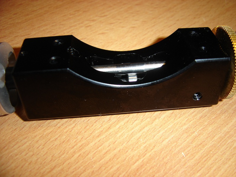

...je me demande si ça n'a pas à voir avec ce fameux roulement...

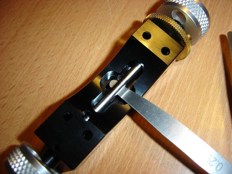

Je viens de tester rapidement :
J'ai sorti le jeu de câles , et j'arrive à passer une câle de 5/100è entre le roulement et la tige du crayford.
Je continue et le 1/10è passe , puis le 2/10è ! (en insistant légerement) :
Peut-être une piste... mais c'est pas vraiment rassurant , car si ça vient du roulement , quid des 4 autres qui servent d'appui au drawtube ! ...
Seb.
2/10ème ça fait beaucoup... quand même. ça manque d'une vis de réglage pour mettre en contact ce roulement...(je ne me rappelle plus si il y en a une ou pas...)
Mais bon tu peux toujours mettre des cales rigides sous l'axe du roulement. Ou faire faire un axe spécial avec 2/10 de plus au milieu.
Sur le modèle 3" il y a deux vis Alène de réglage pour ce roulement. Mai même ens errant à mort çà n'améliore guère la chose.

Le mien est un neuf , enfin ça doit faire un peu plus d'un an que je l'ai maintenant.
Le jeu ne se voit pas à l'oeil ou à la main , il faut vraiment essayer de passer une câle entre le roulement et l'axe , un tout petit effort suffit pour que ça passe , ce qui veut dire que lorsqu'il y a un effort sur l'axe , ce jeu intervient également.
Faudrait que j'essaye de remonter le roulement comme suggéré par Olivier pour voir.
Où alors c'est le roulement qui est naze...
Dans les deux cas , ce n'est pas normal pour un crayford de ce prix...
