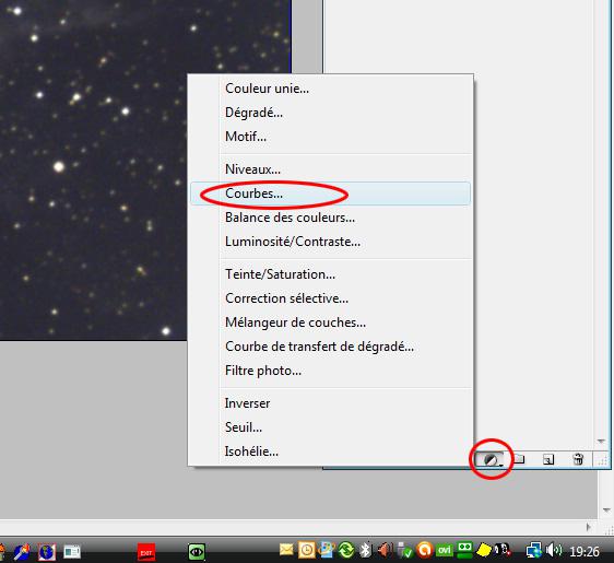

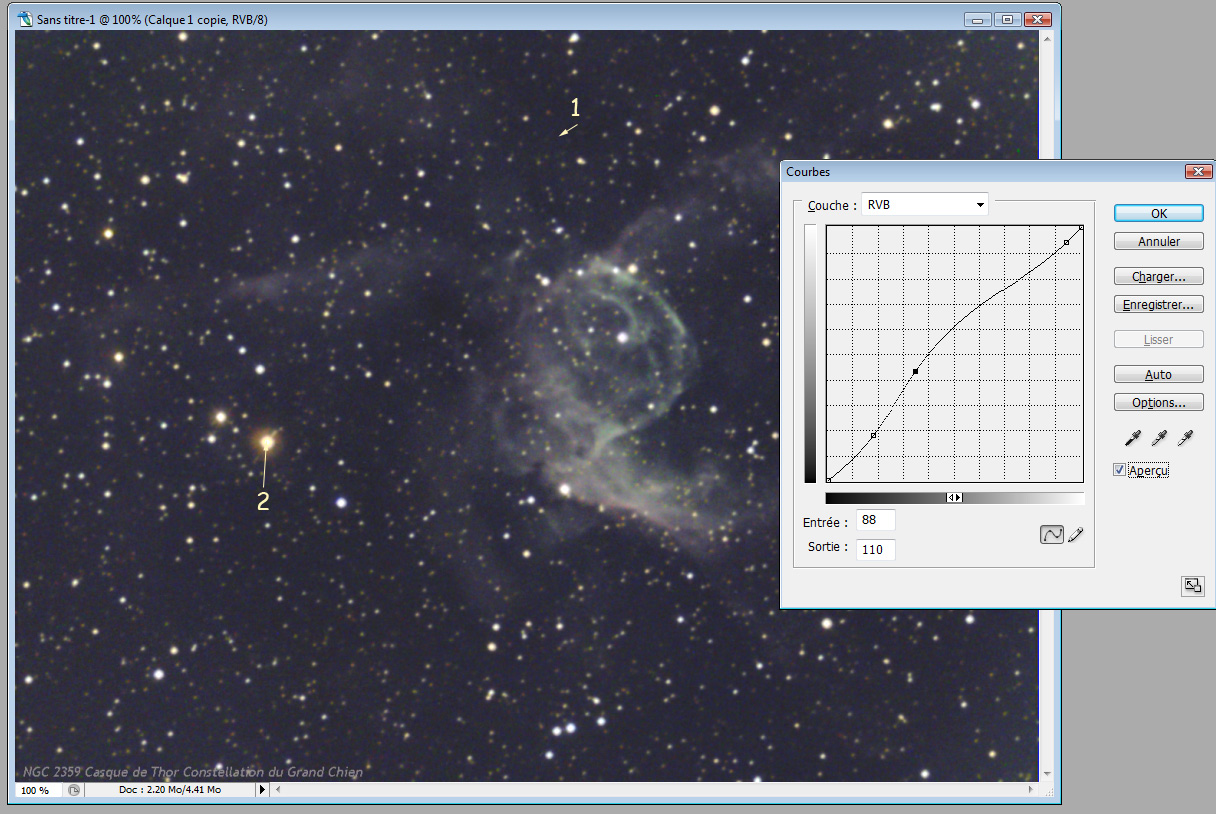

une petite astuce que tu dois déjà connaitre
quand tu fais une courbe, tu cliques sur un endroit sombre (1) touche "control" enfoncée, puis sur un endroit clair (2), cela délimite la plage d'action de ta courbe et évite (si tu y vas par petites touches) de grossir les étoiles et de faire monter le bruit

Merci GG , ton appréciation me va droit au cœur.:) pour l'astuvce je vais essayer.
Modifié par LGT150
Testé et approuvé Gérard une méthode de plus;):)

commmnt procedes tu, pour dupliquer les couches et ne jouer que sur la luminance?

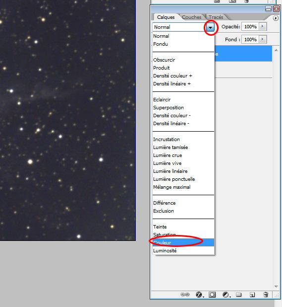

control J
et tu passes cette nouvelle couche en mode couleur:
puis tu fais ton réglage sur celle du bas
comme ça cela joue sur la lumière sans modifier les couleurs :cool:
