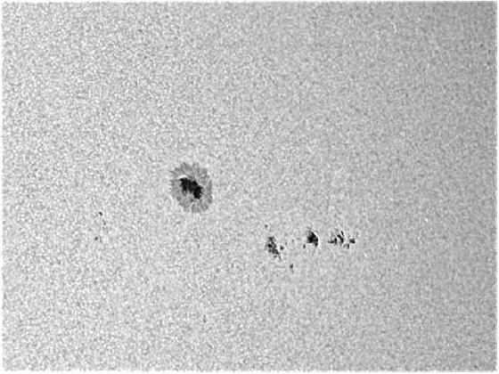

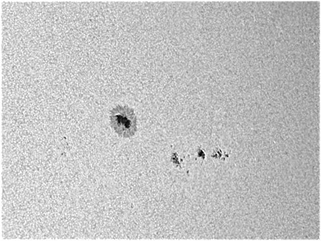

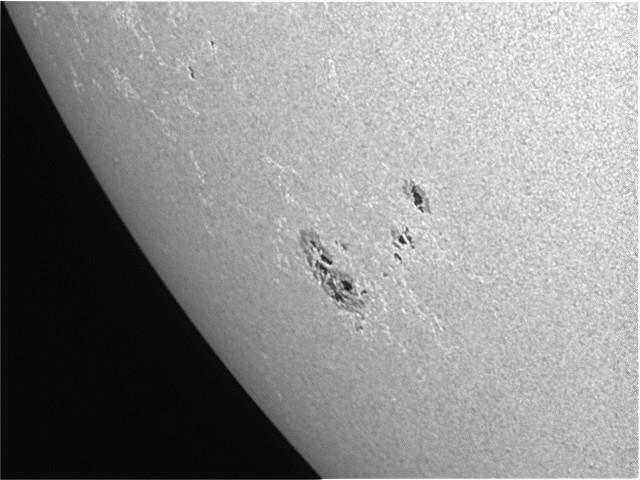

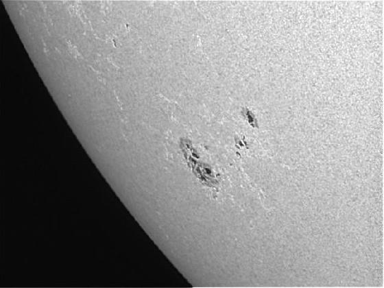

Premier essai du 27/05 à 18h15 ! (d'où la turbu, on a fait le visuel avant...) avec la Taka FS102, le Herschel baader avec ND3 et continuum (ND3 pour visuel, mais avec le 618 ça marche quand même pas mal) barlow x2.2 et PLA-Mx.
