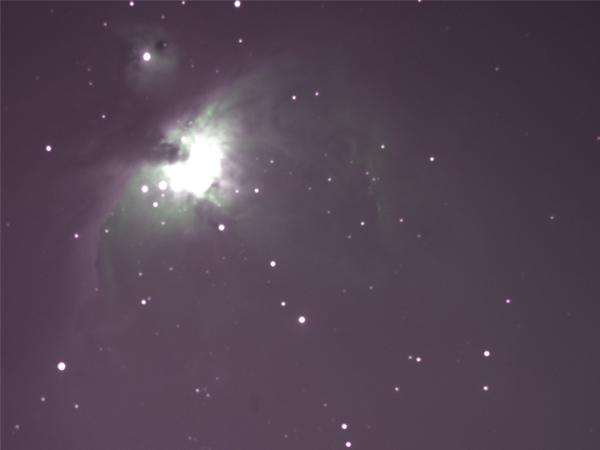

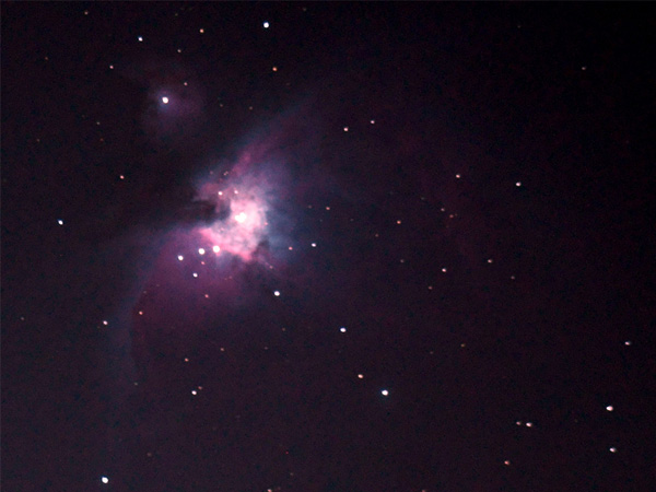

bonsoir,
je pense avoir un petit souci de traitement,ou pas.
je me pose la question.
bon au niveau des prise de vues je n'ai pas fais des folie c'était pour faire des testes.
10 poses de 20s a 800iso
5 dark, offset, flat.
après traitement ca me donne ca avec petit passage sur toshop pour voir quelque chose.
et voila le resulta d'un brut qui a subi un passage aux courbes sur toshop
je ne comprend pas pourquoi les couleurs s'echappent apres le traitement sous iris?
si quelqu'un a des conseils.
merci d'avance

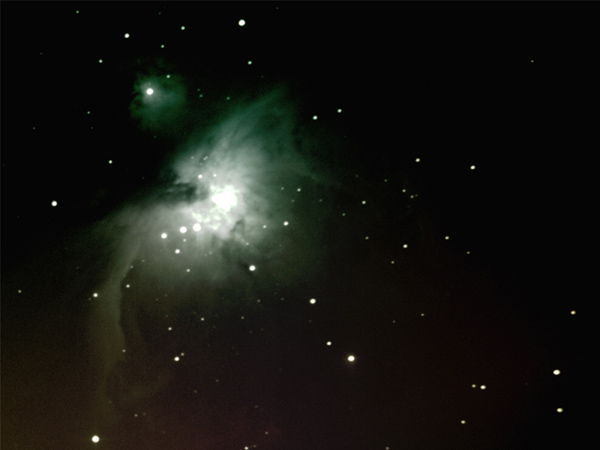

Non, quand les couleurs sont inversés par un mauvais choix d'APN, tu ne peux pas les récupérer sous photoshop (ou alors je ne sais pas faire). Il faut remettre les bonnes couleurs dans les bons canaux: remettre le vert dans le canal vert, le rouge dans le rouge et le bleu dans le bleu.
Bonsoir, si j'ai bien compris, il n'a pas récupéré les couleurs sous photoshop, la deuxième photo montre juste un raw passé sous photoshop, pour voir la différence avec Iris.
Je pense en effet qu'il s'agit d'un problème de dématriçage, pourtant Iris supporte pleinement l'alpha100.
Attendons la réponse de l'intéressé :be:
ok comment je choisi le bon apn, quand il n'est pas dans la liste???
photo prise avec alpha 850, l'alpha 100 a trop de pixels mort...
mais se soir, j'ai fais une serie avec l'alpha100 on va voir le resulta...:)
Bonjour, tu as ta réponse,
Iris ne prend pas en charge l'alpha 850, en tout cas je ne le vois pas dans la liste.
Quand tu ouvres un fichier raw sous photoshop, le dématricage est déjà fait automatiquement, contrairement à Iris, donc non, ils n'auront pas le même aspect.
Qu'appelles tu trop de pixels morts ? On fait justement des darks pour les virer du résultat final (entre autres..)
Tes canaux RVB ne sont pas dans le bon ordre. Dans IRIS cela dépend du choix d'APN. Voilà ce que j'arrive avec ton image en échangeant les canaux dans photoshop et en ajustant les niveau, la balance des couleurs et choya de saturation
- le rouge est le vert de ton image
- le vert est le bleu de ton image
- le bleu est le rouge de ton image
scaled.php?server=841&filename=m42a850.jpg&res=medium
Onglet Channels (canaux) à coté de Layers (couches) -> petit menu a droite -> Split puis Merge channels. Désolé mon photoshop est en anglais
