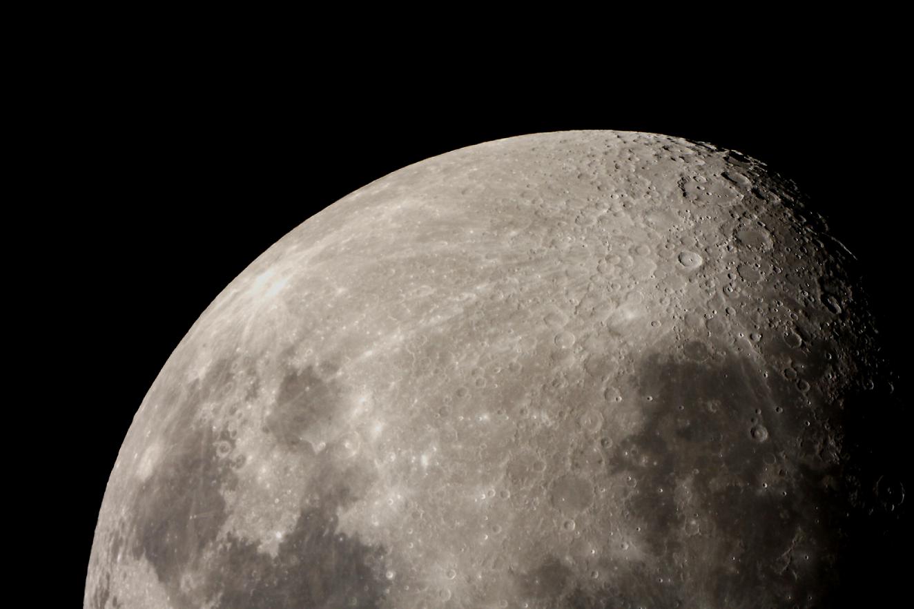

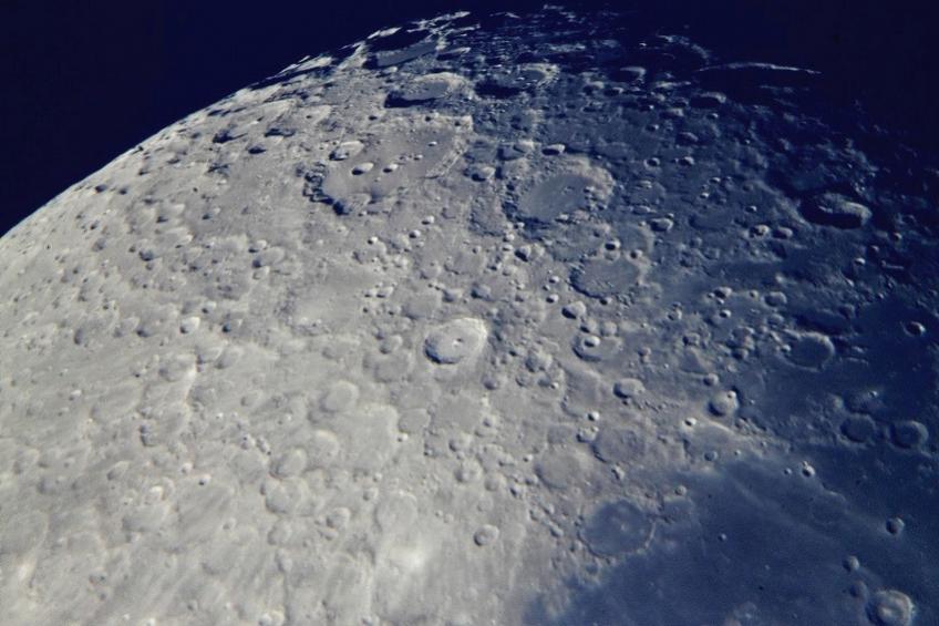

BON ?DU COUP j'ai un doute, c'est vrai que j'aime bien le newton.

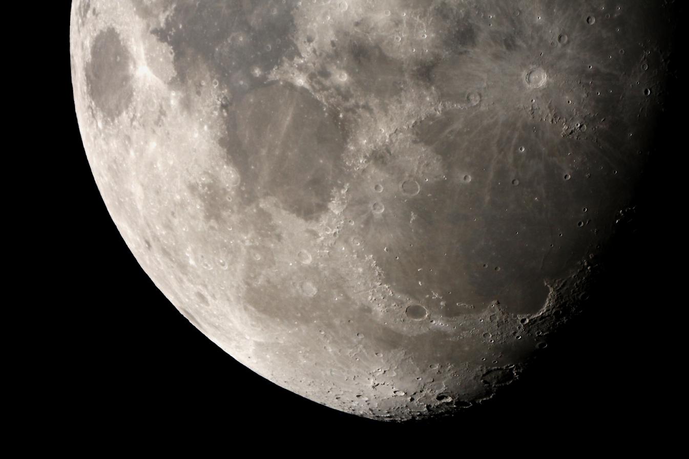

VOICI un image lunaire ce n'est pas la mieux, j'en ai d'autres.
Pour illustrer, voici 2 photos de la lune au foyer du Mak 180 orion, pose 1/80
à 200asa canon 40d. Photos d'amateur sans prétensions. Les images sont réduites.

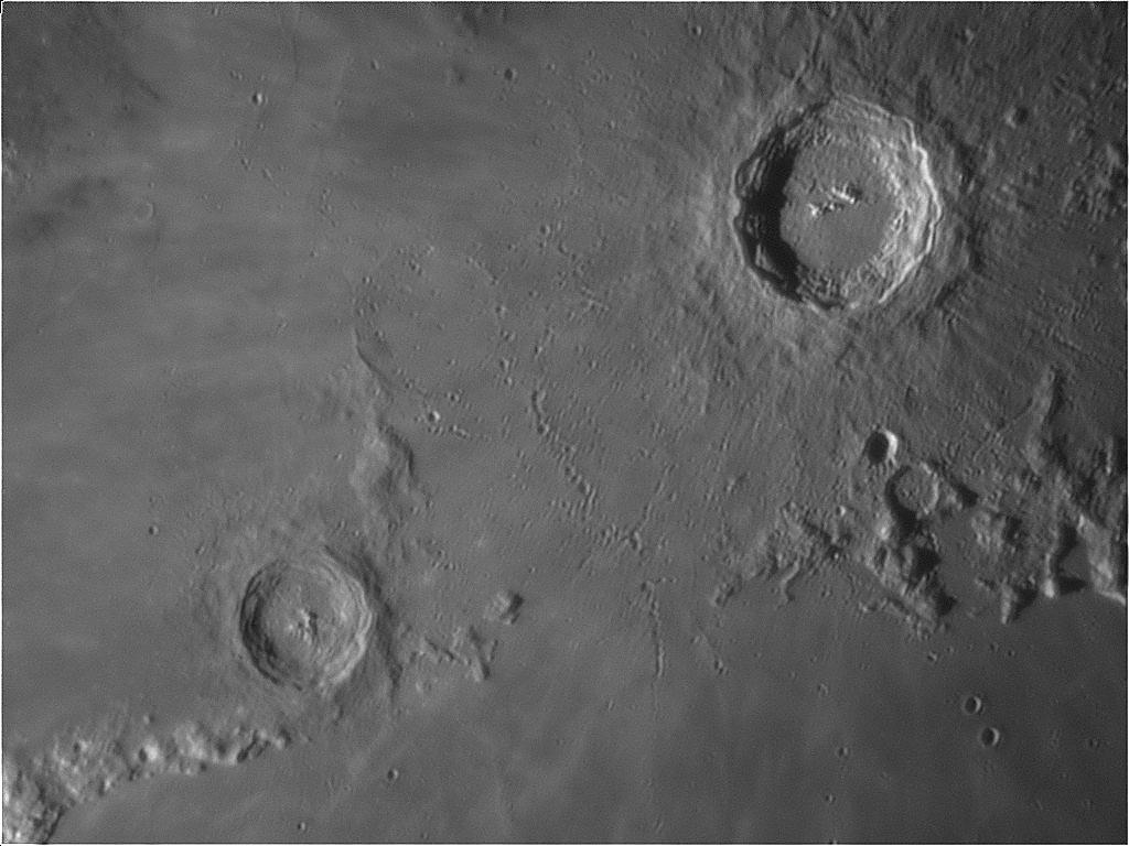

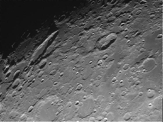

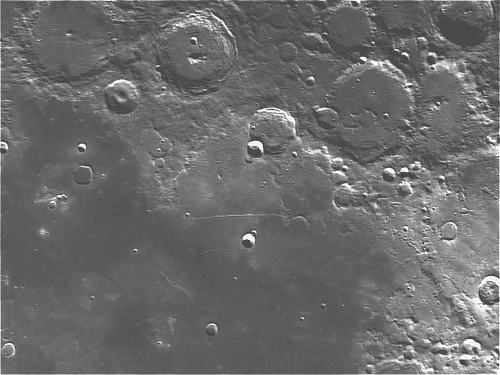

Salut Scorpius, je me dis que la priorité pour la lune n'est peut être pas le changement de tube, mais plutôt une bonne camera planétaire/lunaire monochrome (plutôt un grand capteur comme le ICX445 ou plus) et un filtre jaune voir un rouge (pour limiter l'impact de la dispersion chromatique de l'atmosphère et la turbu) et une barlow (ou projection oculaire)
Avec un newton 200 tu peux faire des choses excellentes en réglant bien le setup. Super important, une collimation très précise et évidement ne faire d'images que quand il y a peu de turbu et que la lune est le plus haut possible...

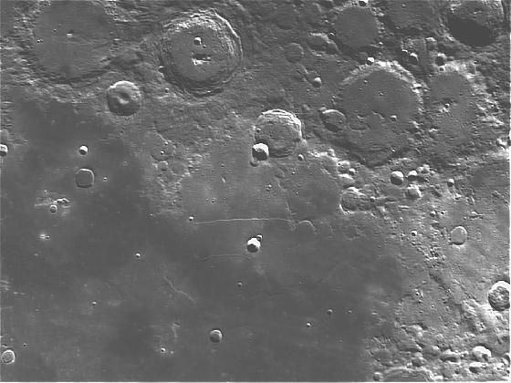

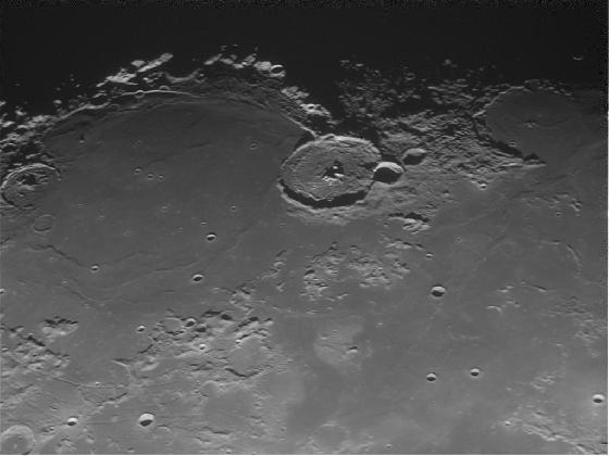

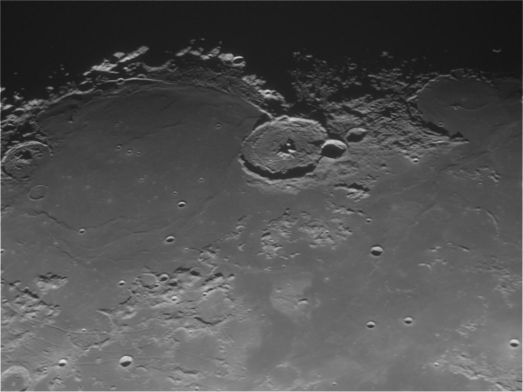

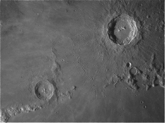

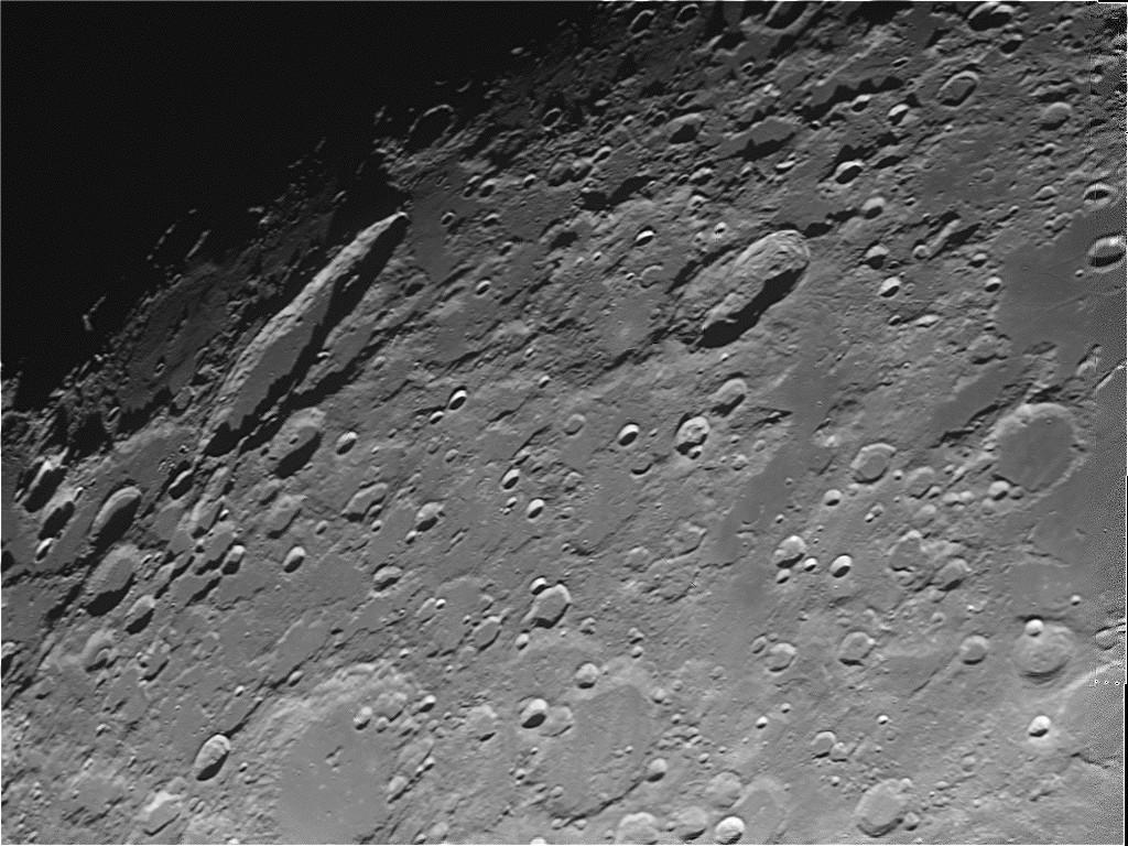

Exemples d'images faites par mon collègue Jacques du club sur un newton 210mm perso, une DMK31, filltre jaune et barllow traitement registax 4 ou 5(cliquer pour les full)
Clavius :
Gassendi :
copernic :
mur droit :
Modifié par olivdeso
