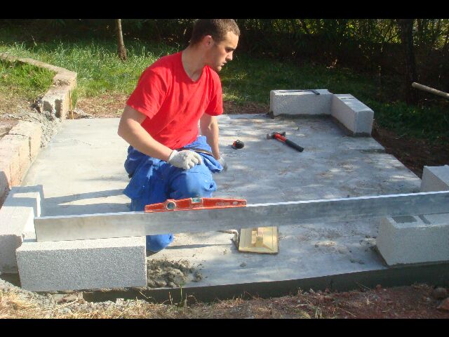

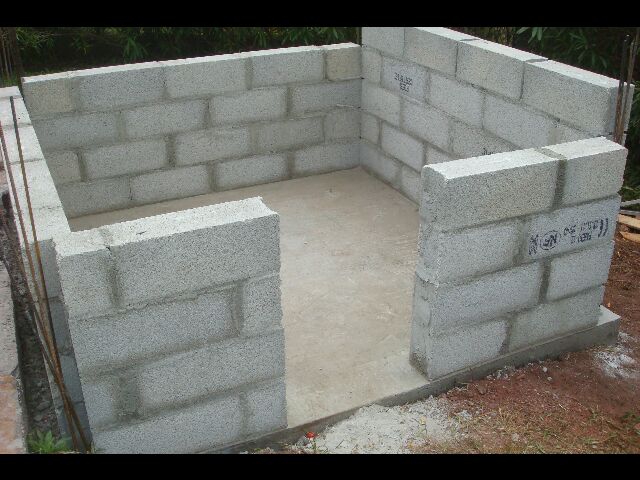

Salut tout le monde, avec la rentrée des cours, je n'est pas eu le temps de continuer mon observatoire, mais le passage chez moi de mon grand frère qui a fait 2 ans de maçonnerie, ma décide à faire une dalle avec des mûres en bloc de forme carré pour un espace plus important pour mettre des meubles etc...
La dalle est coulée, les mûres sont presque montés ( demain fini ! ), il ne me reste plus qu'à finir ma coupole ( histoire d'un week-end ).

Et voici.Sur la première photo, un peu voir mon frère qui a fait un travail remarquable !

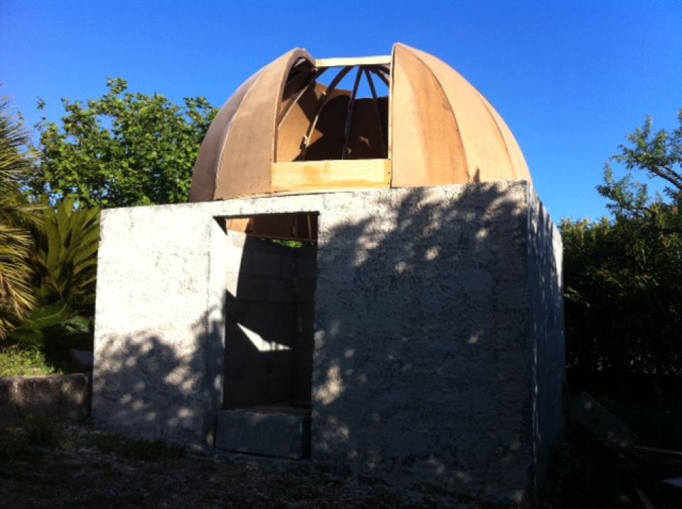

La deuxième photo a été prise il y a quel que secondes, plus qu'une rangée de blocs et c'est bon !
ben toi..si jamais tu trouves pas de taf plus tard ce qui m'étonnerait, tu pourras toujours monter une boite de fabrication d'observatoires persos !!! On te l'a déjà dit, mais c'est pas courant ce savoir-faire à ton âge, aussi bien en conception qu'en réalisation.
Petite question quand même pour entretenir la motivation et la réflexion ; on n'avait pas parlé d'un pied colonne séparé du plancher ? tu devrais y réfléchir tout de suite pendant que ton frérot est encore là non ?
BRAVO !

Salut
Juste pour dire que ce que tu fais est superbe et encore plus pour quelqu'un de ton age, bravo, vraiment !
Pti bémol, effectivement, le pilier de la monture n'est pas désolidarisé de la dalle?
Va falloir sortir la grosse disqueuse et ouvrir ça alors ;)

:D merci à vous pour les encouragements ça aide énormément pour avancer ! Je m'attendais un peu à cette réaction concernant le pilier, j'ai préféré faire une dalle entière, plutôt que rendre mon coffrage moin solide, donc je vais prendre le disque diamant et couper, j'ai déjà tout tracer !

Je me demande pourquoi les piliers des coins ne sont pas pris dans les parpaings d'angle ?
cela limite le risque que les murs s'écartent.
Enfin le dernier rang, tu fais un chainage? car il va supporter le poids de la coupole ? ;)
Des détails qui augmenteront la durée de vie de ton obs ;)

Tu as oublié de désolidariser le pilier de ta monture de la dalle !
tout à fait d'accord, la tu risques d'avoir des vibrations quand tu vas marcher dans ton abri... ou alors faut que tu mettes un plancher sur amortisseur de vibration
oui, pour les angles Didou a raison je pense, bon maintenant c'est fait :)
par contre fait bien le chainage en haut pour stabiliser le tout, comme ça ce sera plus "horizontal" pour pouvoir mettre la coupole impeccable dessus.

Pour les coins, d'après mon frère, il n'y avais pas assez de blocs poteaux, lui, travail dans la régions de pau, il est donc habitué au méthodes espagnoles et portugaises qui consite à coffrer les angles.
Je ne peux pas vraiment savoir si c'est bien vu que je n'y connaît rien ! Mdrr

Bonjour, bonjour, alors, avec le brevet blanc qui arrive, je n'est pas vraiment le temps de bosser sur l'observatoire, j'ai finis les mûres, ( manque juste l'enduit ), la coupole n'a pas beaucoup avancé depuis la dernière fois.

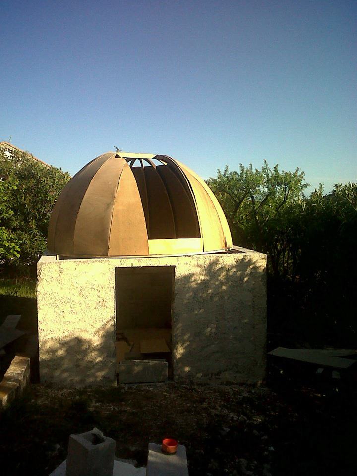

j'ai fini la coupole !! reste plus qu'a fibrer, et peindre !!
j'ai pose la coupole sur les murs pour prendre les mesures pour les roues, ca a de la gueule je trouve !!
(photos ci jointes)

Bonjour météorite-83
Je peu dire que tu fais du bon travail !
Bravo , et quelle vitesse pour la conception.
Continu à nous envoyer d'autres photos pour voir l'avancement de ton Observatoire.
Jolie bâtisse. Tu n'as pas peur que les murs en béton ne te génèrent pas de turbulence ? Ça stocke bien la chaleur les agglos...
Ah oui, beau boulot!
Pour la chaleur, peindre les façades en blanc serait peut-être une première solution?
Peut-être aussi commencer à cogiter sur une ventilation efficace du local. Il doit y avoir de bonnes idées à pêcher sur le net. Tu ne dois pas être le premier à se poser ce genre de questions...
