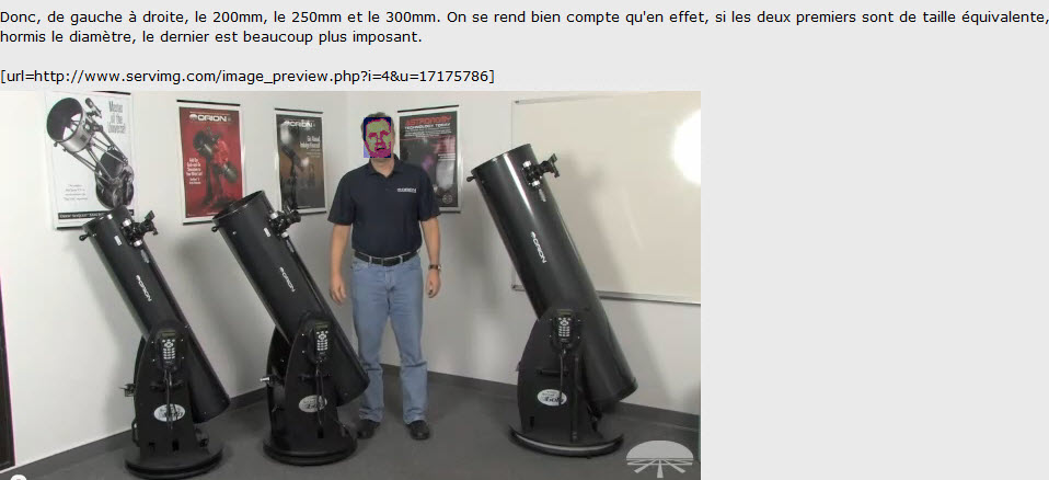

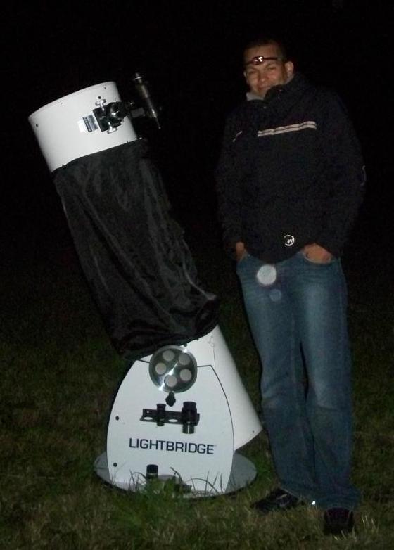

je ne comprends pas une chose, sur quel support se pose un Dobson, ils paraissent court en hauteur, pas de trepied:?:
Pas de trépied. Un dobson se pose directement sur le sol.
Euh... Je crois que tu ne te rends pas très bien compte de la taille de l'engin.
Tiens, pour te faire une idée, voici une petite photo trouvée sur la galerie. Il s'agit d'un membre éminent de Webastro :be: en compagnie de son dobson Lightbridge:
