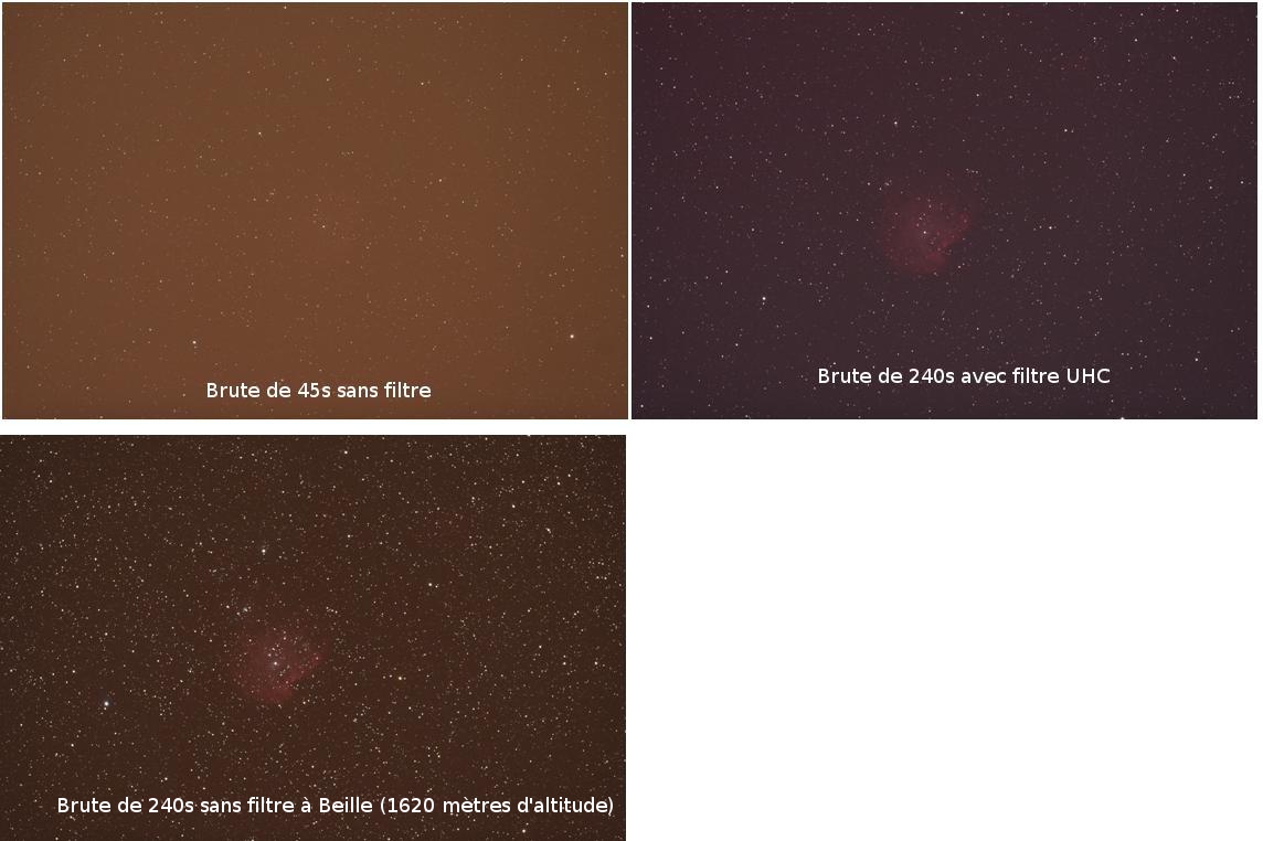

En semaine difficile de s'échapper de la pollution lumineuse de la métropole toulousaine, alors la solution pour capturer les belles nébuleuses à émission utiliser un filtre.
Alors j'ai complété mon matériel par un filtre UHC Astronomik à clipser sur mon 1000d.
J'avais essayé de faire cette nébuleuse sans filtre 6 jours avant mais le résultat est médiocre car les poses se limitent à 45s car c'est déjà tout orange.
Donc, avec ce filtre UHC j'ai pu faire des poses de 240s depuis le même site.

Voici une comparaison avec deux brutes des deux soirées :
Le résultat tout d'abord sans le filtre, 75 poses de 45s, soit 57 minutes cumulées, 27 darks, 13 flats et 19 offsets.

Et le résultat avec le filtre UHC, 31 poses de 240s, soit 2 heures 04 minutes, 11 darks, 13 flats et 19 offsets.

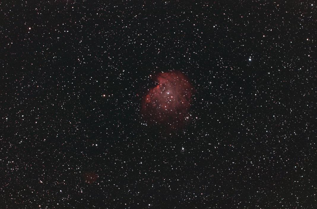

la full :
http://astrobin_images.s3.amazonaws.com/79e9a8b7-dcd0-48df-b961-84f248ab4775.jpg
Elle me plait beaucoup cette tête. Tu devrais faire du cp plus souvent.

Et aussi pour l'identification de la petite nébuleuse. ;)

étonnant cet apport du filtre UHC, perso mon Halpha 5nm me fait de belles nébuleuses mais des étoiles toutes baveuses

ah oui pas mal ta tête de singe, effectivement ta pl au vue de la brute de 45s, correspond a celle que j'ai du nord a l'est dans mon ciel, un truc balaise inshootable en longue pose.
là c'est sur l'uhc pour les néb fait son job !!

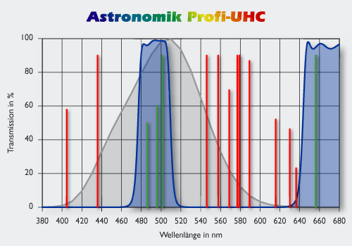

quelle est la bande passante de ton filtre?
moi aussi je suis empoisonné par les lumières d’Annecy (bon c est quand même moins intense que Toulouse apparemment) et j'ai acheté un lpr qui coupe entre 535 et 630 nm mais je n ai pas encore eu l'occasion de l' essayer

Pour ce qui est des caractéristiques du filtre UHC Astronomik voir le graphique ci-dessous :
Tu vas voir la différence lorsque tu vas utiliser ton filtre. ;)

J'ai profité d'une petite escapade en montagne hier soir pour faire une brute de 240s de cette nébuleuse sans filtre pour comparer (bon, le ciel n'était pas top tout de même mais c'est un ciel de montagne :cool: ).
