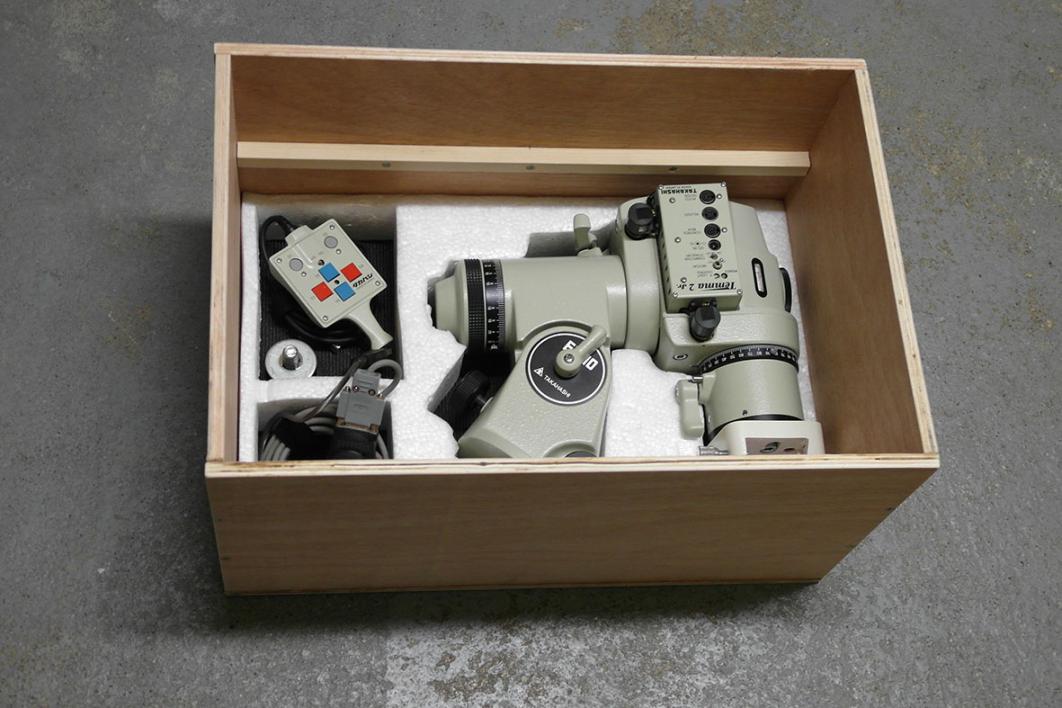

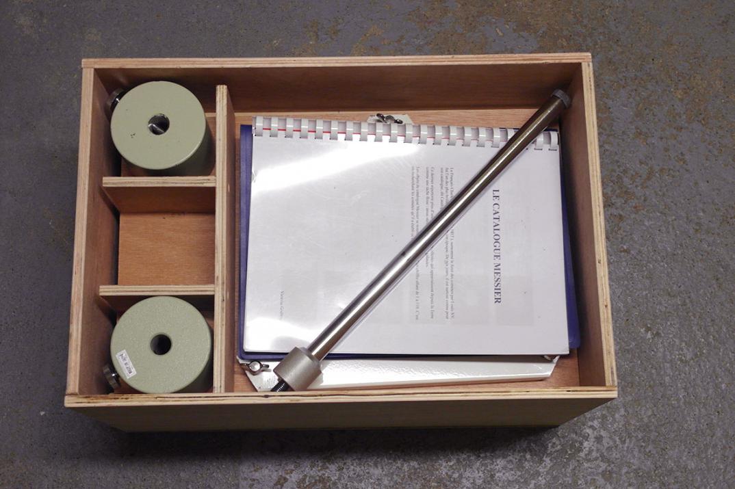

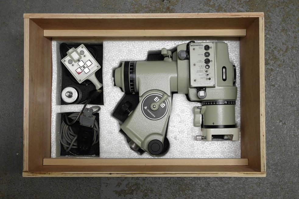

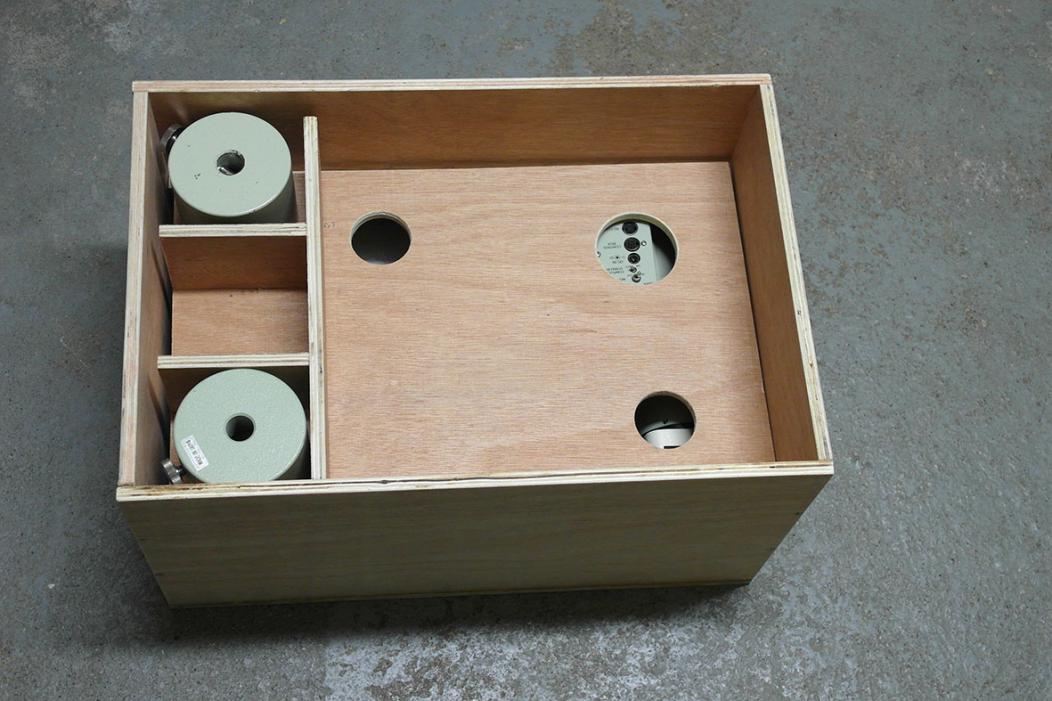

La caisse du bas est en cours de finalisation. Il reste à installer les poignées et faire les finitions (peinture ou vernis ??).
La caisse est donc en CP intérieur de 10mm collé et vissé.
La découpe a été faite dans le "Bricomachin" du coin pour 12€ ;)
J'ai gardé l'intérieur de la boite d'origine Takahashi. La monture ne repose pas sur le bois mais sur un tapis de gym de chez Koodza :p , elle va donc pouvoir bien se reposer entre deux observations :wub:
Je vous joins quelques images...
Du lambris de base et vernis ça va bien pour une caisse! Simplement il faut la cloisonner et la renforcer (avec entre autre des tasseaux) de manière à ce que la monture y va bien. (Capitonner de mousse par exemple). Le contrepoids: prévoir un système de fixation vissé à la structure cela évite bien des surprises... Prévoir une fermeture digne de ce nom.

J'ai choisi du 10mm car je ne voulais pas renforcer la caisse avec des tasseaux qui m'auraient pris de la place et empêché de réutiliser la protection d'origine de la monture.
Comme je voulais quelques chose de très rigide et solide, je ne sais pas si une épaisseur moindre aurait permis ce type de montage (collé/vissé).
Vu le montage, même les contrepoids ne risquent pas de se promener dans la caisse... En cas d’extrême problème, des signes de faiblesse de la structure seront vite décelables (mais non, je ne parle pas de la centrale de Fukushima :be:).
