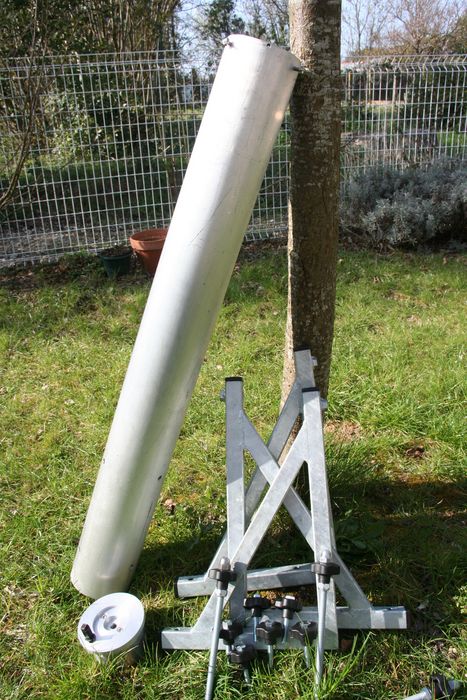

colonne démontée :
887098-2472.jpg?20120324

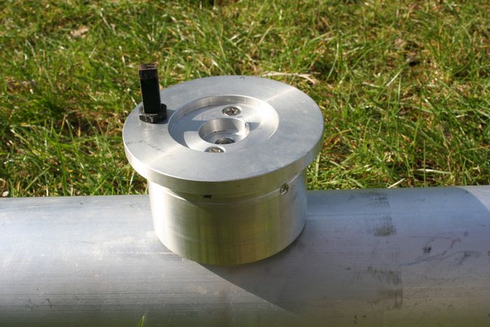

la tete faite sur le tour à métaux de mon voisin bruno !!
887124-2472.jpg?20120324

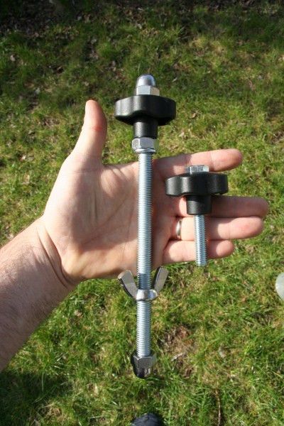

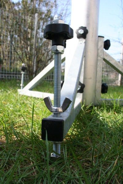

à gauche une des trois vis de niveau et à droite une des 6 vis pour fixer les pieds.
887125-2472.jpg?20120324

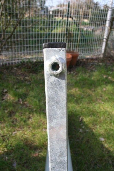

un écrous de 12 soudé en bout de pied :
887126-2472.jpg?20120324

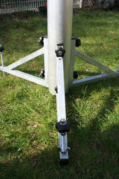

vue d ensemble des pieds :
887127-2472.jpg?20120324
vue sur une des vis de mise à niveau :
887128-2472.jpg?20120324

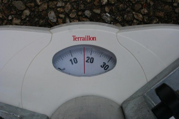

le poids du pied colonne :
887129-2472.jpg?20120324

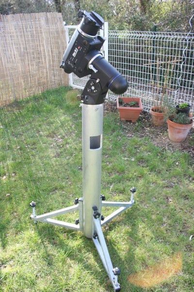

la vue d ensemble du pied avec la monture eq6 !!!!
887130-2472.jpg?20120324

Je trouve ton pied super !
Bon boulo bravo! Mais il y a un petit qlq chose qui me gêne au niveau de ton système de mise a niveau, j aurai mis des patins en bou de tes tiges pour avoir une meilleure assise, car avec le poid je craints que tes tiges filetées s enffonce dans un sol. Mais je pense que ou on ne les vois pas sur tes photos, ou tu va y avoir pensé.
Belle realisation, c est du lourd !
Je pense neanmoins qu un trepied sera plus stable car le ratio empatement /centre de gravité sera meilleur sur un tripod.
Mais bon, pour ameliorer ton montage, je dirais, relier l extremité de ton tripod à la base de ton EQ6 par des cables fortement tendus.
Ensuite il te faudra un sol parfaitement plat pour limiter la compensation de tes visses.
De plus tu choisiras un endroit tres peu exposé au vent.
J ai peur que le tube par lui meme "resonne" et genere des micro vibrations.
Bon heureusement tu imageras à faible focale avec une RES dans les 2" d arc, mais je descendrais pas en dessous...
Suis d acord avec yanbry, sur la base de tes visses.
Je ne suis pas expert car cela se calcule mais j aurais tendence à penser que le diametre du tube 12cm est un peu faiblard, je l aurais peut etre fait en 20 cm pour plus de rigidité, sachant que le poids de L EQ6 + tout ce que tu y mets dessus doit avoisiner les 25/30 kgs.
D apres ce que je vois le pied pese donc moitié moins que le poids que tu va poser dessus...
J aurais tendance à penser qu il faudrait faire l inverse ou au moins l equivalent puisque ton pied n est pas boulonné au sol.
Voila mon avis

oh une belle petite colonne comme j'aime bien, j'en ai une aussi pour le 300 mais je joue dans la catégorie Panzer.
Quand je lis : colonne lourde" pour celle ci, avec 17kg ... je souris, faudrait que je pèse la mienne un jour, mais faut que je trouve une balance "charge lourde" parce que rien que la colonne de la mienne doit faire 25kg, au moins. Par contre de l'alu pour la colonne j'aurai pas fait perso. Un peu "mou"
Sinon "l'avantage" du ça tapera pas, il est pas réel vraiment. Pour un newton ça laisse peut être un petit peu plus de temps avant de retourner le tube au méridien dans certaines positions mais ça tape forcément à un moment.
Un trépied, à se fabriquer ça se fait mais un peu plus chiant à faire, mais ça se fait, j'en ai fait un aussi. Oui il est un petit peu lourd aussi, mais pas tant que ça et j'ai pas peur de m'asseoir dessus quand y a pas de chaises.
Donc je dis bonne idée, mais si ça bougeotte encore un peu, regarde du coté du tube alu du milieu. Faut faire comme patrick sogorb : un morceau de lampadaire coupé :p

Par contre, j'ai une petite question: l'attache des pieds n'est-elle pas un poil légère?

les pieds sont fixés par deux vis de 10 pas de soucis !!!!!

La rigidité d un cylindre ne depend pas de son epaisseur (1cm), mais uniquement de son diamétre...
Donc vaut mieux un tube d un plus gros diametre et plus mince qu un tube mince et epais...

Steve, oui ça fait 1cm, mais l'alu ça se contracte pas mal quand même. Je le vois sur mon 300 qui est en alu, où une FSQ qui est en alu, ça bouge pas mal sur le focus.
Là, je sais pas si ça peut jouer, mais ta colonne en refroidissant va se "raccourcir" mais sera-ce de manière homogène, ne jouera-ce pas sur la mise en station? (si ça penche d'un côté plus on pourra parler de Pise en station :p ) Je dis ça j'en sais rien, je suis pas mécanicien et j'ai fait un BTS tourisme dans mes études. Je ne fait que m'interroger. Après c'est pour un 200/1000, pas une focale de folie pour la photo donc peut être ne gênera-ce pas du tout, peut être n'y aura t'il aucun soucis et on dit que de la daube, ce que je te souhaite :)
Sinon les attaches des pieds, la taille des vis pas de soucis c'est du costaud. Ce qui me chifonne plus c'est ce qui a été utilisé pour faire l'appui du pied sur la colonne : c'est quoi? du tube rectangulaire, de l'UPN, de l'IPN, ... ?
Sur la mienne j'ai des IPN ce qui fait que j'ai des points d'appuis des 2 cotés des vis d'attache des pieds, et pas qu'une ligne d'appuis dans l'axe des vis. SI tu as fait comme ça (ligne d'appui dans l'axe des vis) le pied peut "pivoter" un peu éventuellement. Mais encore une fois, intuition personnelle liée à aucune connaissance mécanique donc peut être ferai-je mieux de me taire, surtout que j'ai pas vu la bête en vrai.
Mais ceci n'enlève rien au fait que je trouve la démarche de se faire un truc soit même super intéressante et enrichissante. Tu nous diras ce que ça donne :)

Ici, très dubitatif sur la liaison pied/colonne, qui semble traduite ici en truc plat sur truc cylindrique (sauf si c'est en profilé U, ce qu'on ne voit pas ici).... mécaniquement, ça ne le ferait pas.

...très dubitatif sur la liaison pied/colonne, qui semble traduite ici en truc plat sur truc cylindrique (sauf si c'est en profilé U, ce qu'on ne voit pas ici).... mécaniquement, ça ne le ferait pas.
Tout à fais vrai.
Je te l'ai dis Stéve, ta fixation des pieds n'est pas top!!
Puisque ton tube fait 1cm en épaisseur peut être faire un méplat pour fixer les pieds.

les pieds, c est du carré de 30 !! et effectivement je n ai qu une ligne d appui, en fait, j ai 2 cm d'appui sur le tube mais comme le souligne Isaac (merci l ami ;) ) je peux limer un chouilla le tube pour avoir plus de contacte.

Mr Serge, oui en effet, pour les pieds, ce n est pas du U !! je n ai pas pensé du tout a un effet mécanique de flexion droite, gauche (vous pensiez a ça non ?? ) c est a voir par la modification vue au dessus !
