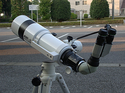

Je me renseigne pour avoir des avis sur différents instruments pour observer la Lune et les planètes en visuel bino (style TS).
Il faudra un matériel léger et facilement transportable à pieds.
Monture : AZ3 bien renforcée qui accepte 5 kgs, si pas trop de déport, ou
peut-être Porta II à venir (donc lulu pas trop longue).
Je pars souvent tôt le matin, donc mise en température rapide.
Je pense que si le scope reste toute la nuit dehors pour être en température, je risque de le trouver gelé ou plein de buée ?
Donc, à priori, ni Mak ni SC ?
Petits Newton, genre 130/650 ou 150/750 ? Me donneront-ils la qualité
d'image d'une apo ? En plus, la collimation à faire après chaque transport.
Je vous propose donc un choix, non exhaustif, de lulus apos :
- 102/714 (Astro-P ou autres), légères et pas trop longues en FPL 51
- 110/770 (Orion ou autres), plus lourdes et longues en FPL 51, mais du
diamètre en plus
- triplet 102/714 Explore-Scientific en FPL 51 (le poids passe : 4.3 kg)
- triplet 107/700 APM en FPL 53 :wub: prix :cry: , mais poids à vérifier (4.4 chez TS, 5.5 chez un autre)
Le triplet compense la focale plus courte et permet d'avoir du diamètre.
Jusqu'où peut-on descendre en focale dans les triplets sans trop perdre en
visuel ?
- les 80, plus légères et courtes, mais moins de diamètre
- certaines 90 ou 88, chez WO
De toute façon, j'enlèverai le pare-buée d'origine pour un plus léger, et, si
besoin, des colliers plus légers.
Désolé, un peu long, mais j'ai voulu préciser mes choix.
Merci de votre attention.

Avec l'astrotech 106 qui est la cousine de l'Apm107, difficile d'atteindre la map avec une bino.
Par contre l'optique et vraiment excelente. Wolfgang rohr a testé cette apm107.
http://translate.google.com/translate?prev=hp&hl=de&js=y&u=http%3A%2F%2Fwww.astro-foren.de%2Fshowthread.php%3Ft%3D10801&sl=de&tl=en&history_state0=
Maintenant est ce c'est indispensable en visuel. Pas sur. C'est plutot optimisé pour la photo avec ce f/d court et c'est quand même assez lourd.
A la place je prendrais plutôt un tube avec un plus long f/d comme une taka tsa102 ou fs102 qui en plus sont assez légères et on un grand back focus qui va bien avec les binos.
Une skywatcher 100/900 sera aussi très bien, elle a très peu de chromatisme avec son long f/d. Ou la 120 un peu plus ouverte. Ce sont quand même des tubes long et encombrant.
Tu peux oublier direct l'AZ3 avec ce genre de tube surtout pour du planétaire. Ta config sera plus proche de 10kg que de 5kg.
A la rigueur une monture vixen altaz, qui va bien avec le doublet 102.
edit: pour du planétaire en bino il te faut du diamètre quand meme...une 102 est juste bien en mono, en bino je prendrais plutot une 120 ou plus...
bon t'es sur que tu ne veux pas un mak 150 ou 180...ça tient bien la colim
Merci pour le lien.
Il parle de 5.25 kg pour le tube nu avec le 3". TS annonce moins :?:
Je n'ai pas marqué la 100/900 SW qui est très légère, mais trop longue.
Les Mak sont lourds et longs à mettre en température.
Le bon compromis serait, AMHA, la 102/714 ou 110/772 Astro-P. ou autres.
3.4 kgs et une longueur et une focale raisonnables pour la 102.
Plus de diamètre et un peu plus de gabarit pour la 110.
Elles sont équipées de FPL 51.
Grosse différence par rapport au 53 ? (à même qualité d'assemblage)
Je suis preneur d'infos sur ces 2 lulus. Si les réponses sont positives, mon choix sera fait.

Borg propose aussi une 125 poids plume (3,5kg !!) et démontable.. Un tube court permettant l'usage d'une bino sans barlow est proposé en option.
J'ai depuis quelques temps une 101ED, mais ce diamètre ne semble plus figurer au catalogue.
Borg 125SD
Borg 125SD
Merci Cémoi,
J'ai un peu regardé des avis, juste pour le fun, sur cette lulu et certains
annonçaient que ,du fait de sa faible focale, elle était logiquement en visuel
sous les Taka.
Par contre, pratique, modulable et démontable dans tous les sens.
Elle m'aurait plu, mais
Budget : environ 4000 € !pendu!
