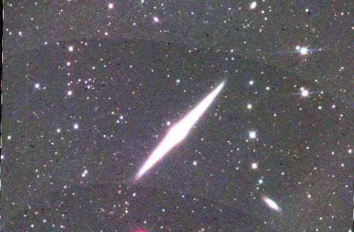

Modeste NGC 4565 avec un nouveau tube à la focale de 1100 mm.
3heures de poses donc 1h en RGB bin2.
La fmwh était de 2,5.
Bonne soirée
Régis
Salut Jouvenette04,
Un poil rose, mais pleine de détails !
Bravo
Pascal
PS La cabane au fond du jardin....
Salut Régis
te dire que c'est parfait ne fera pas avancer le smilblic :)
pour une première lumière il y a des défauts et c'est normal!
en poussant un peu on voit le coup d'essuie glace
tu devrais vérifier toutes les surfaces
retailler et virer les pixels chauds (sans doute sur la couche couleurs (à voir))
n'aies pas peur de flouter un peu la couleur (sur une copie de calque)

Martial,réducteur AP ccdt67.Je vais chercher les causes du coup d'essuie glace:?:

Salut Régis
Je vois que le RC te donne satisfaction, avec un seeing de 2.5" d'arc tu pourrais même essayer de travailler à la focale de ton optique sans réduction.
La teinte est un peu rose, sans doute un excés de bleu et de rouge dans la balance de tes filtres.
Cet effet se produit parfois avec une correction des gradients. Si ton image est en 8 bits tu n'obtiens pas un dégradé progressif, mais des marches d'escalier bien visibles quand on force un peu l'image.
C'est une piste...
Pour y remédier il faut passer l'image en 16 bits avant d'appliquer un retrait du gradient, puis au besoin "niveler" les résidus de dégradés en modifiant légérement la courbe sous PS.
