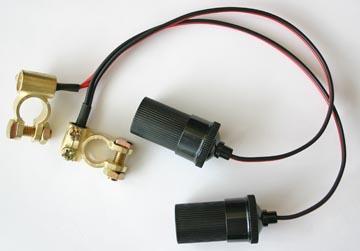

J'ai longtemps hésité avec cette solution (pourtant performante j'en conviens) que je n'ai finalement pas retenue à cause de la logistique un poil plus compliquée que le booster : faire attention à la polarité lors des branchements...protéger un peu la batterie sur le terrain...encombrement total du système (j'ai pas bcp de place pour stocker l'ensemble de mon matos) et coût global équivalent. A tous ceux qui l'adoptent je conseillerais d'utiliser ceci :
http://www.teleskop-express.de/shop/product_info.php/info/p4357_Leisure-Battery-to-Cigar-Lighter-adapter--2-sockets-.html
pour la connection, plutôt que le même système avec des pinces crocos, qui ne tiennent pas bien (surtout si on shoote dans le câble en pleine nuit)...On l'installe à demeure (pas gênant pour recharger) en veillant la première fois à respecter les polarités et ensuite plus de soucis !
Cela à l'air bien aussi ; en plus, cela doit être fabricable soit-même. Avec une batterie de moto au lieu de voiture, on peut limiter l'encombrement.
