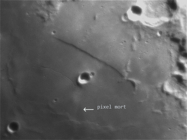

Alors pourquoi désillusions,parce que ça:
Présente sur toutes les acquisitions.
Et la caméra n'a que 40min d'utilisation.
J'ai regardé, et il est présent depuis le premier shoot.:cry:

ben ptet un retour à l'enevoyeur ?...je sais bien qu'il y a rarement une garantie pixel mort mais ça peut se négocier..sinon drizzle. Note aussi que sur l'image finale ça disparaît forcément c*ompte tenue de l'empilage
Modifié par Bison
1 pixel mort, la belle affaire, tu le verras jamais sur l'image finale ... "désillusion" est un bien grand mot je trouve...
J'en ai peut être aussi, j'ai jamais fait vraiment attention, normalement avec l'empilement des prises, ça ne devrait plus se voir non ?
Bon après le risque, c'est qu'il t'en retourne une avec 2 pixels morts !!!

Sur ce genre de matériel, ils ont le droit à une marge je crois, tout ce qui est numérique a son pourcentage de pixel HS tolérable, enfin pour tout type d'écran j'en suis sure mais pour l'acquisition cela demande confirmation...quoi qu'il en soit le potentiel de ce matériel à l'air plutôt bien, perso ça me fait rêver....et le seul endroit où on voit ce fichu pixel c'est là où tu l'as mis en évidence :rolleyes:

Lucienne, j'ai exactement le même phénomène.
Si je réduis le temps d'exposition, et le gain, le pixel mort semble pratiquement disparaître également.
Sur mes acquisitions à la barlow de 5,j'étais à 20ms et 56% de gain.
Si le pixel est présent sur chaque brute,je ne vois pas comment il pourrait disparaitre lors d'un stackage.
Ça me fait plutôt un paté.
Si vous tendez bien l'oeil, vous pouvez le voir
Pour ce qui est de la tolérance de pixel HS sur un capteur,soit!
Mais sur ma PL1-M qui comprend plus de pixel, elle n'a pas un pixel de mort après plus d'un an de bons services....
En tout cas,un mail a été envoyé à M42 Optic,il n'y ai pour rien,mais un capteur neuf sans défaut serait préférable....suis-je utopiste???

jolie première série ! Un pixel mort ça va, c'est quand il y en a plusieurs que ça pose des problèmes, pour la registration. ;)

Bah si c'est qu'un pixel c'est po bien grave ça disparait au traitement!

Sur l'ICX618, qui est très sensible, les pixels saturent vite, et certains plus vite que d'autres ! C'est sur que cette population de pixel, j'en ai "zéro" sur la DMK21 avec des poses de 30" !!! Mais bon, la PLA-Mx c'est autre chose, et passé 100ms, ca commence à se voir.
C'est lié à la température, à l'exposition et au gain. Si quand tu réduis l'exposition et/ou le gain, le pixel disparaît, c'est qu'il est "trop" sensible.
Maintenant s'il est visible avec une pose de 10ms et un gain de 10% ... là c'est un problème, il est mort !
Reste que si c'est un problème pour toi, demande un changement de caméra, mais il est possible que la remplaçante en ait plus et situés au centre !
Moi je ne changerais pas pour ça !

Oui puis bon...comme la Lune n'est pas strictement identique d'image en image (léger déplacement et/ou turbu), le pixel mort disparait à l'empilage.
Et même si ce n'était pas le cas, 1 minute dans photoshop et il meurt une seconde fois

si tu voyais la tronche des images brutes fournies par des caméras "CP", tu serais horrifié ! Et pourtant en CP, on accumule nettement moins de vues (quelques dizaines ou centaines, contre quelques centaines à milliers en planétaire). Et pourtant cela ne se voit plus non ?
J'avais ouvert un jour une brute de hubble, c'est pas joli joli non plus !
Mais bon, il y a aussi un effet "psychonologique" qui fera que tu ne vois que cela, moi je ne le vois sur aucune de tes images compositées !

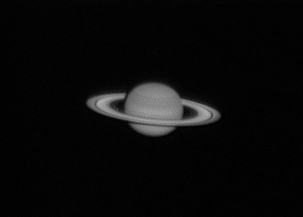

Pour le CP, j'ai eu l'occasion de tester une SBIG, et oui, les brutes sont vraiment "poivre et sel" si on ne fait pas de darks avant!
Et ça ne pose pas trop de pb ? ce pixel mort ?:?:
Il est chaud effectivement: le resultat ? un beau paté a gauche sur l'anneau
J'ai pu déterminer sa position exacte et le l'ai exclu de la capture dans FireCapture ;)
je t'échange ton pixel blanc contre, au choix, un rouge ou un bleu de ma toucam pro, ça te tente ?
A merde, c'est une monochrome.....
