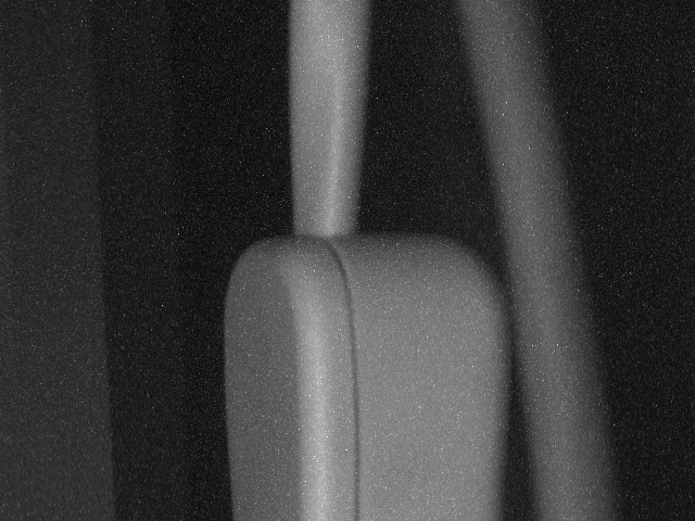

Voici quelques images :
Camera sur une achro F/D 5, filtre IR + Filtre Rouge, exposition maxi (1/7.5e de seconde). Température ambiante de 28°C (pfff, trop chaud), le boitier de la camera est a plus de 40°C.
Image brute :
Empilement de 100 images (moyenne) :
On constate assez peu de différences, j'en déduit que le bruit de lecture est assez faible.
Il faudrait que je fasse un bon bias pour confirmer.

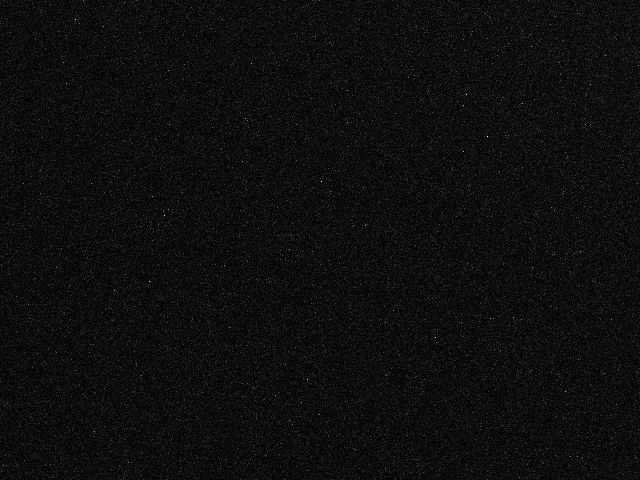

Le dark : chauds chauds chauds les pixels !

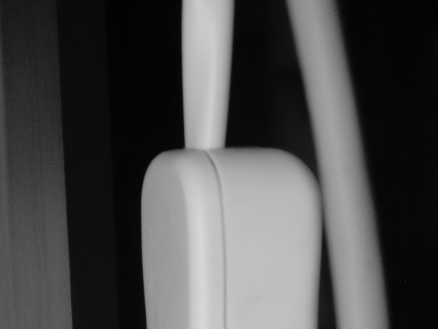

Empilement de 100 images après soustraction du dark (mediane) :
C'est là que je vois que ma MAP n'est pas géniale ;-)
Pour les curieux, il s'agit d'un interrupteur de petite lampe avec son cordon ;-)
