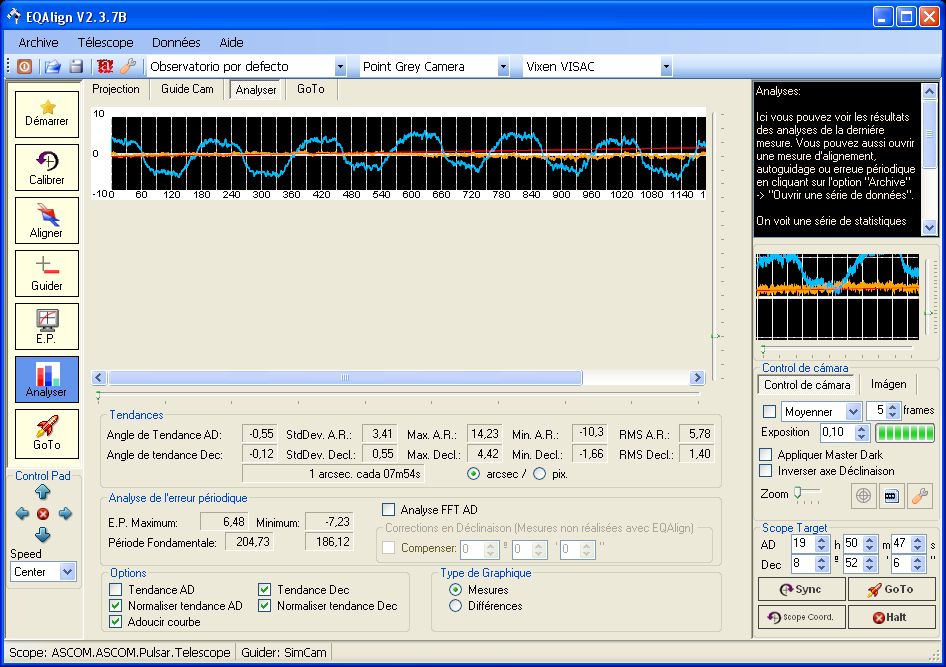

Hier j’ai pris la courbe EP pour voir ces pics que j’ai lors du guidage, rien le graphe est propre.
Voici le guidage, le graphe est en pixels, l’échantillonnage de ma cam de guidage est de 1.7" par pixel :
guidag10.jpg , et le post pour voir le résultat : http://www.webastro.net/forum/search.php?searchid=5955178
Puis mes cour d’EP en Arcsec temps expos à 1/10s qui induit certainement des défauts de turbu
Puis l'analyse FFT :
Mesure bis avec tps expo = 0.5s et moyenne sur 3 étoiles pour lisser la turbu
Ces mesures bien qu’au delà de annonce en dessous de 4" me semblent correctes, en guidage l’erreur devrait être en dessous de 0.3s et la je suis loin. Avec un guidage à 0.3" tout les points d'impacts devrait se situer au centre du cercle 0.5pix du graphe d'impacts alors qu'il sont dispersé jusqu'à 2 pixels.
D’où ca peut venir ????

L'EP à l'air bien lisse, bien périodique et d'amplitude assez faible. impeccable pour de l'autoguidage. C'est donc plus un problème de guidage que de monture. (d'ailleurs on voit que la courbe de DEC non guidée est nettement plus lisse que la courbe de DEC avec le guidage, ce qui montre bien que tu chasse probablement la turbu)
- vérifier qu'il n'y a rien qui puisse bouger
- vérifier que l'étoile guide n'est pas saturée et bien ronde -> voir le profil de la FWHM de l'étoile guide : il doit être pointu et pas aplati au sommet.
- augmenter le temps de pose d'autoguidage à 3s voir plus
- diminuer l'agressivité vers 65% ça dépendra un peu de la turbu, plus c'est stable, plus tu peux rester proche de 100%, mais toujours un peu inférieur pour éviter de sur-corriger.
- ajuster l'équilibrage en AD finement : tu peux jouer un peu sur la position des contrepoids à partir de la position idéale et voir ce que ça donne.
Sur cette monture il y a un système de pression constante de la vis sans fin, en principe il ne peut pas y avoir trop de jeu à la vis sans fin.
Une correction de l'erreur périodique avec la PEC serait très intéressante, ça limiterait probablement beaucoup l'erreur périodique. (mais je ne sais plus comment ça se fait avec le pulsar 2...)

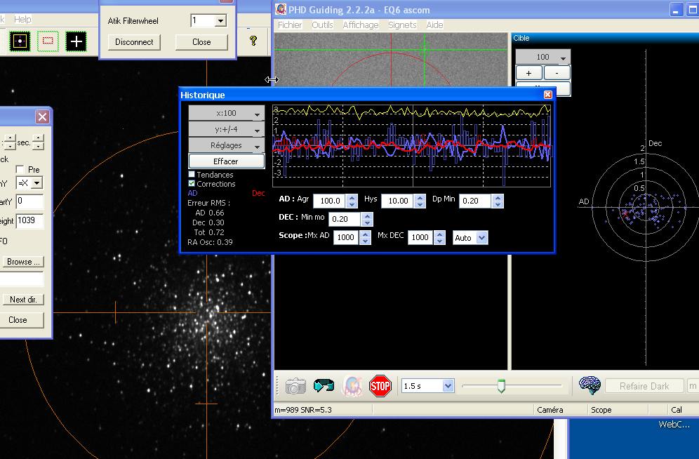

J'ai passer la nuit à refaire les manip avec des reglages différents et surtout avec un chiffrage en arcsec.
J'ai toujours un étalement de la courbe en RA, cette fois j'ai réussit à le lmiter à 2" jusqu'à 2 sec d'arc.
J'ai eu du mal à faire ça à cause des plantages répétés de PHD guiding, je pu faire une capture d'écran juste avant l'ultime plantage.
J'ai aussi essayer avec EQ Align, mais je n'ai pas de repérés graphiques intéressantes. J'ai mis le zoom sur l'étoiles, qd je suis passé à 33% d'aggressivité, il avait moins de va et vient du au corrections, en dessous je voyait la courbe d'EP revenir.
Comme j'ai trouve le guidage acceptable ainsi, j'ai enregistrer le PEC, la cata, plus d'EP mais des amplitudes de plus de 15" contre 6" sans PEC!

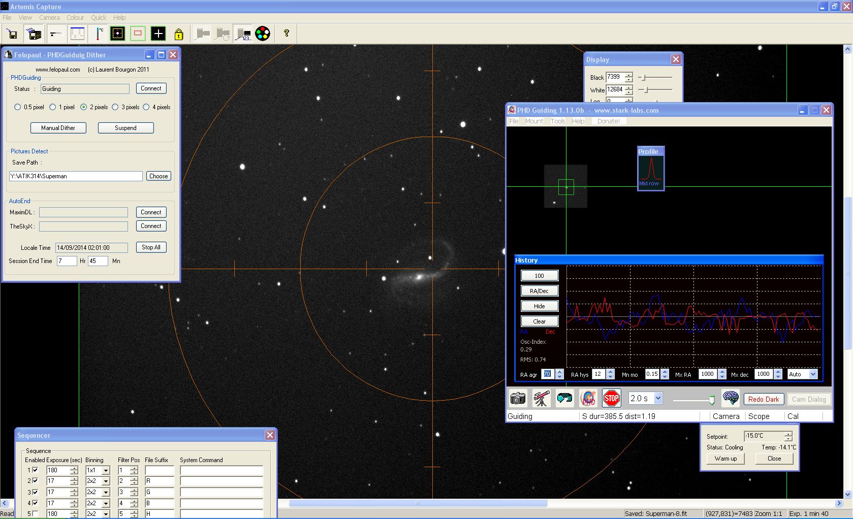

J'entamé ma 5° nuit, vers minuit je me décidé d'appliquer ma dernière science en pratique.
Je choisi superman parce que ca fait depuis qq années que je compte le prendre.
Je lance la série et c'est pas mal du tout, la courbe RA cotoit celle en DEC.
Les 1° 14 img registrer puis empilé pour voir l'effet, brut d'Iris
