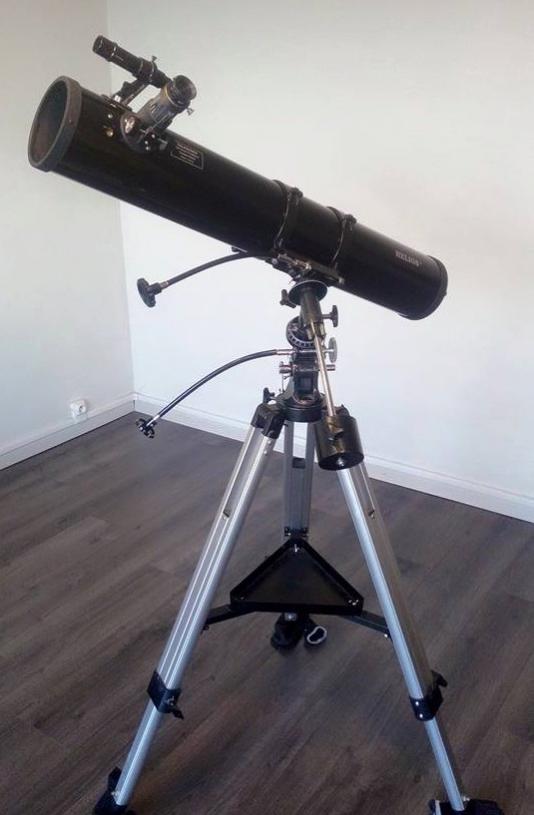

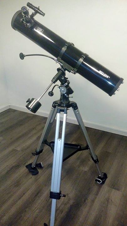

Vous le savez, j'ai donc remplacé le miroir du T200 de 1000mm de focale par un miroir de 800mm de focale.
Ceci pour 2 raisons:
- Les tiges sont plus courtes, donc plus faciles à transporter.
- Le champ observable est plus large, donc c'est mieux pour M42 ou M8, et ce, sans perte significative de résolution, à cause du seeing du site, et de la limite de précision de ma table équatoriale. J'ai pu comparer le rendu du trapèze de M42 entre les 2 miroirs et je n'ai, à priori, rien perdu. Le vrai test le sera sur M13 cet été.
- Qui dit 200/800 dit F/D = 4, et donc un tube d'autant plus rapide en photo... Ce qui est loin d'être négligeable en poses courtes.
- Enfin, qui dit tube plus court, dit tube plus stable. En effet, pour avoir tenté de photographier la station internationale au raz de l'horizon, en rafales, j'ai pu constater combien le télescope était secoué par les vibrations du miroir... Plus il sera court, plus table il sera, face à ces vibrations, mais également face au vent.
J'ai donc refait une "jupe" avec un tissu un peu plus épais, mais beaucoup plus opaque...
Je suis donc passé de çà:
à çà:
Les évolutions naturelles sont alors:
- l'ajout d'une lunette de visée comme sur le T300/1500. J'ai donc opté pour un modèle plus petit et plus léger : une lunette 2.5-10 x 40mm:
http://www.amazon.fr/Spike-Optique-2-5-10x40ER-Chasse-Airsoft/dp/B016BU7SBQ?ie=UTF8&psc=1&redirect=true&ref_=oh_aui_detailpage_o04_s00
Mon avis sur cette lunette:
- légères aberrations chromatiques lorsque l'oeil n'est pas parfaitement centré, mais sans gêne véritable.
- Le réticule est très précis. Le zoom permet un réglage extrêmement précis (et les molette de réglage sont nettement plus agréables à utiliser que le système de réglage des chercheurs astronomiques traditionnels).
- Poids exact : 478g. On peut gagner 10g en retirant les 2 capuchons des molettes de réglage, et encore 40g en remplaçant les 2 molettes de serrage de la fixation sur queue d'aronde par des écrous à oreille. Le poids final est alors de 425g.
- L'éclairage led fonctionne bien, mais un peu trop brillant pour des applications astronomiques. Il convient alors de bidouiller l'électronique (c'est fait!), pour mettre des résistances un peu plus élevées et abaisser d'autant le courant de la led. A noter cependant que le tour (extérieur du champ visible) est légèrement éclairé par la led. Il est possible de la voir en direct lorsque l'oeil est bien décalé vers la droite, sans gêne significative au final.
Au final, ce produit peut être utilisé pour des utilisations astronomiques en lieu et place des chercheurs traditionnels : il permet un gain de confort énorme pour les porteurs de lunettes (recul), et est de plus redressé. Ne pas attendre cependant une luminosité monumentale : la limite théorique est magnitude 5-6... (j'ai déjà pu la tester jusqu'à magnitude 5, mais depuis chez moi, ce qui veut dire que j'ai encore un peu de marge!).
Ce qui donne donc çà:
Mais aussi quelques évolutions sur la table équatoriale:
- L'ajout d'une prise DB9 pour la connexion/déconnexion du moteur. En effet, les fils sont extrêmement fragiles et se casse au bout de 2/3 plis... Celle de gauche est donc collée sur la table, et celle de droite voit la platine d'amplification (transistors Darlington) collée sur le connecteur.
- La suppression de la bande de caoutchouc (chambre à air) qui faisait office de surface adhérente (la bande était collée sur le secteur). Le problème est qu'elle était "meuble" et "irrégulière", et donc entraînait des petites erreurs de suivi.
J'ai donc poncé la surface du secteur; Je me retrouve donc avec un contact "Acier/Aluminium" qui semble tout à fait suffisant pour assurer l'entraînement. Le seul risque est de bouger en AD lors des mouvements du télescope en hauteur (il est très souple en Az grâce à un contact Alu/Téflon, mais le mouvement en hauteur est plus dur):
-Enfin, L'ajout de la lunette de tir entraînait un déséquilibre qui tirait un peu le télescope vers la droite. J'ai donc réalisé un "berceau" en balsa pour accueillir le powertank 5v (22400mAh). Il s'enfiche sur la hache de gauche, et vient donc parfaitement équilibrer la lunette... Lorsque je débloque l'embrayage d'entraînement de la table, le télescope est libre de son mouvement en AD, mais reste totalement fixe, sauf quand il pointe plein Ouest où il pique très légèrement du nez, mais trop faiblement pour que cela ait un impact sur la qualité du suivi.
A terme, la prochaine télécommande intègrera directement l'amplificateur Darlington, donc il n'y aura plus de platine avec leds côté table, juste un connecteur DB9.
Je songe également à motoriser le 2ème galet (si et seulement si l'EP est trop mauvaise), de façon à me retrouver en adhérence totale (hors pivot Sud) et bénéficier de la totalité du poids du télescope pour l'entraînement. Le but étant aussi de "moyenner" l'EP entre les 2 couples moteur/réducteur (qui seront identiques, et surtout, commandés à l'identique. Cela reste une piste envisagée, mais pas encore décidée.
Christophe - PhotoStrockeur!
Modifié par CDLC
