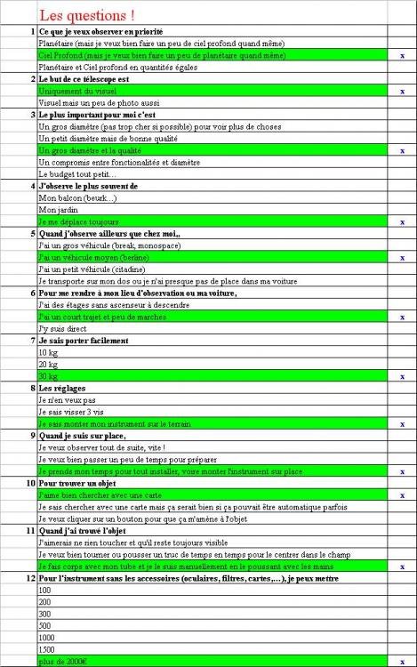

Alors c'est juste un essai, le but n'est certainement pas de trouver une réponse toute faite. Mais j'aimerais savoir si ce que j'ai développé marche bien, si j'ai une bonne vision du matos et des besoins. J'ai déjà testé plusieurs cas et je suis tombé à chaque fois sur l'instrument que j'aurais recommandé. Mais je besoin de vos avis pour le "calibrer".
Comment faire ?
Simple: répondre aux 12 questions du fichier attaché à ce message. C'est un fichier excel (compressé en format .zip).
Il faut mettre un "x" (en minuscule) dans la réponse choisie, une seule réponse par question. Si un truc devient rouge c'est que vous avez fait une erreur. Si vous avez un message d'erreur, c'est que vous touchez une case que vous ne devriez pas et que votre PC explosera dans 17 minutes.
Le fichier est rempli avec un exemple fictif (pas tant que ça en fait...) qui indique que:
- la monture équatoriale motorisée est un bon choix mais que sans moteur, ça irait aussi

Bon, j'ai fait. Visuel seulement, planètes et ciel profond, meilleur compromis diamètre/fonctionnalités, auto moyenne, je me déplace.
J'attendais qu'il me propose entre autres un 200mm sur équatoriale, mais il me répond plein de chiffres que je ne sais pas interpréter.
Certaines questions sont empreintes de.... d'imprécision. Ainsi:
J'aimerais ne rien toucher et qu'il reste toujours visible: ou tourner une molette, ou appuyer sur une touche de commande moteur?
Je veux bien tourner ou pousser un truc de temps en temps pour le centrer dans le champ: tourner une molette en fait partie?
Je fais corps avec mon tube et je le suis manuellement en le poussant avec les mains: Zozo fait corps avec son instrument, mais ne le pousse pas pour assurer le suivi.
Un gros diamètre (pas trop cher si possible) pour voir plus de choses: ça commence où, un gros diamètre? Et: pour voir plus de choses.... cela sent la dictature du diamètre. Quid du ciel?
J'aime bien chercher avec une carte: cela a des conséquences sur le matériel? Lesquelles?
Et puis il manque le facteur d'irrationalité, l'humain: j'aime, ou j'aime pas, c'est beau, ou c'est paaaas beau!
Hmmmfff.... chui pas fana!

Gégé,
Tu te places déjà en utlisateur confirmé pour répondre au questionaire, ça n'est pas le but. Par exemple, un débutant ne sait pas ce qu'est un gros diamètre, il n'a pas de référence. Donc pas besoin de chiffre. Et c'est justement l'apsect irrationel que j'ai voulu transcrire. Faut juste répondre aux questions et voir le résultat. Ce qui est vert, c'est ce qui correspond à tes critères. Réponds aux questions et envoie moi le fichier pour que je voie ce que ça donne.
J'ai utlisé plusieurs personnes que je connais pour le calibrer, dont toi par exemple... Et ça me donne une monture équatoriale motorisée avec un Newton ou un SC.
Astrornans et Ktatonic, c'est "presque normal" que vous tombiez sur ce matos puisque j'ai aussi utilisé mon cas pour calibrer le bazar... Mais c'est aussi fait pour les dob, les goto, les achro, les azimutales, les serruriers, etc...

Je viens quand même de faire le test à deux reprises, par curiosité, (et par défi :be:) et en pensant très très fort à tous les critères qui m'avaient poussé à choisir mes deux instruments préférés (Un gros meade-visuel-photo-goto-en-fixe d'une part, et ensuite une lunette apo de voyage...)
Deux configs complètements opposées donc... :D
Eh bin... Dans les deux cas...... ça marche !!!! :b::b::b::b: montures et tuyaux... C'est exactement ça..
Je suis vert, moi qui pensait être seul maître de mes goûts, de mes décisions et de mes états d'âme...
Un bête fichier exel est capable de choisir à ma place.. :cry:

Je me sens concerné puisque j'ai fait appel tout récemment à vos connaissances pour savoir ce qui me conviendrait, donc j'ai fait le test. Bilan très positif puisque ça colle parfaitement à ce que vous m'avez conseillé. Donc pour mon cas, le calibrage me parait très correct :pou:
Maintenant mon avis sur l'existence du "truc" :
C'est vrai que le facteur d'irrationalité est absent, mais c'est probablement justement là que l'outil de Newton fournit une belle plus-value. Je m'explique : en tant que débutant, j'ai bien envie de confronter mes envies (que je sais très subjectives) à la rationalité (ce que propose le fichier de Newton).
Ca peut permettre d'éliminer les erreurs les plus grossières. Et donc d'amorcer ensuite une discussion avec les membres du forum pour affiner, en fonction des milles autres paramètres... Bref, ça correspond pile à l'objectif annoncé.
Voilà mes réponses! J'ai compris comment on lit.... finalement, c'est pas mal du tout: une lunette apo, un SC ou un Newton sur EQ motorisée!

Bon be c'est sympa mais pour moi les résultats pas tres bon :(
Il me donne Newton+EQ motor :cry:
Donc soit ça foire soit je me suis trompé d'intrument :cry:
Bon je veux pas etre méchant mais j'en suis bien content de ma lul sorry !
Bon, pour le résultat, ça va, il me conseille un dobson. :p
Mais il y a des trucs que je ne comprends pas dans le classement final.
En 2, vient un "Dobson push to". :b:
Et en un ex aequo, viennent un Newton tube plein, et un Mak ou SC, le classement n'étant pas consistant avec le nombre de points.

Jeff, il y a un choix pour la monture et pour le tube.
Moi j'obtiens un Dobson en tube plein, ce qui est exactement ce que je vise pour mon prochain instrument. Par contre en "2" il me propose en monture une équatoriale motorisée, ce qui ne me parait pas logique d'après mes réponses; équatoriale simple devrait être proposé.
Même chose, si je dis "Je veux bien tourner ou pousser un truc de temps en temps pour le centrer dans le champ" au lieu de "Je fais corps avec mon tube et je le suis manuellement en le poussant avec les mains", là encore la EQ motorisée sort en 1, dobson en 2, et EQ simple en 3. Pas logique je verrais plutôt EQ simple en 1 et motorisée en 3, non?
Sinon, sympa ton truc:)
Hello, ne vous fiez pas forcément au 2ème choix. Il est plutôt là si le 1er n'est pas cohérent. Alors, ça peut marcher mais je ne l'ai pas calibré pour ça.

Jeff, c'est bizare, t'as plein de cases rouges indiquant que tu n'as pas bien tout rempli. C'est toi qui a changé les couleurs ?
Après analyse, je comprends pourquoi il te réponds (Jeff) un Dobson plein:
- tu lui dis que tu as une grosse voiture
- que tu sais une vis (mais pas beaucoup plusà
Pour un tube type serrurier, j'ai calibré l'outil de telle sorte que quelqu'un qui prend un serrurier n'a pas de grosse voiture et n'oserai pas s'attaquer au remontage d'un télescope sur le terrain.
Je vais réfléchir à ça.
Jamais je ne me serais permis de faire une chose pareille. :p
Un Scenic.
Ta granulation brico est assez rudimentaire : RIEN / Une Vis / Le roi du bricolage...
Le montage d'un serrurier est plus facile que visser une vis.
De toutes façons, quand on arrive à 300 et au delà, même avec une grosse voiture, le tube plein peut devenir délicat. D'ailleurs, regarde ton critère poids. J'ai mis 20 kg. Un 300 chinois en tube plein doit peut-être dépasser un peu, non ?
