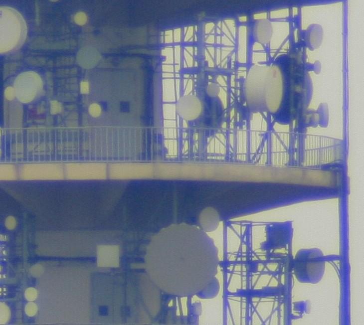

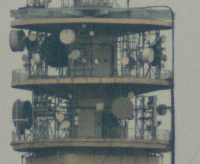

Pour illustrer mon propos 2 images du même bâtiment, situé à 4,2 km avec le même instrument :
Avec la lunette de 120 et un reflex 350D au foyer, un jour ordinaire, pas le pire:
Avec la même lunette de 120 et le même reflex, mais l'image était tellement bonne que je me suis permis de rajouter un doubleur de focale photo. J'insiste sur le fait que ce n'est pas le grandissement supérieur qui augmente les détails visibles, c'est parce que l'image était nettement meilleure que j'ai pu grandir plus.
Par contre l'image est toute bleue à cause du chromatisme de la lumière. C'est très visible parce que le sujet est très contrasté.

Tout ça pour dire que certains jours un instrument grossissant plus ne montrera pas plus de détails que les jumelles mais parfois ça vaudra vraiment le coup.
