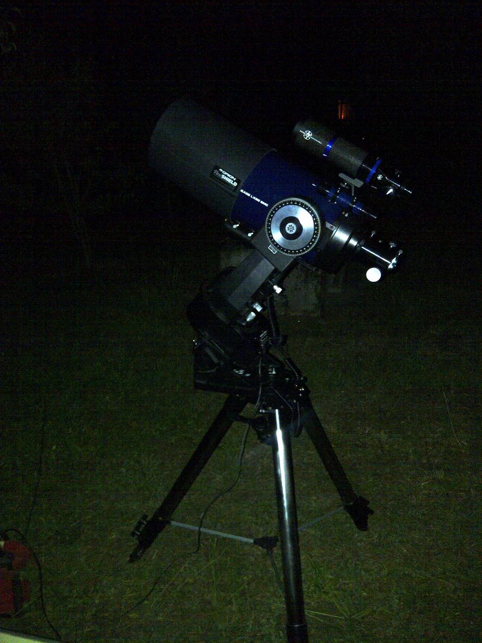

Bon, compte-tenu du nombre de nuits par an, inutile de dire que je fais avec les moyens du bord, à savoir que le point central de mon matériel est mon LX50 Meade acheté il y a 15 ans... et qui s'avère une source de complications incroyable : pas d'autoguidage, rotation de champ, équilibrage impossible, mise en station approximative sauf à y passer 3 heures...
Sans autoguidage, je suis contraint de procéder "à l'ancienne", à savoir l'oeil sur l'oculaire réticulé pendant toute la pose. Dans ces conditions, inutile de dire que la photo au foyer est exclue.
J'ai donc monté ma lunette 66/460 en parallèle, et mis l'APN Canon 1100 fraîchement acquis du matin (et non défiltré) derrière.
Sur le Meade, oculaire réticulé et suivi "manuel"...
Voila l'installation :

Pour fixer la lulu sur le SC, j'utilise le montage suivant, avec le simple support photo :
Ce montage rend impossible d'aligner la lunette avec le télescope... donc pour me faciliter la vie, j'aligne le chercheur avec la lunette et le télescope me fournit généralement une étoile guide pas trop loin ! :)
Merci Jean-Baptiste. C'est toi qui l'a installé et percé les trous de fixations? (comment as tu nettoyé le tube ensuite? démontage de la lame?)
Non je n'ai rien eu à faire car ce modèle est déjà équipé d'une fixation sur pied photo avec le pas kodak...
heureusement car le tube est en carbone, et je ne suis pas du tout outillé pour ça ! :)

salut
bien tes images
très beau le matos
j'ai une question à 2 balles ..( y paraît qu'aucune question n'est idiote )
sur la photo du matos ..le nord ...à droite ou à gauche ?
serge
Salut Serge,
Le Nord est à droite, plus exactement dans la lignée de la fourche de la monture puisque la mise en station se fait sur ce type de monture avec le tube optique dans l'axe de la fourche :)

ok merci
j'avais un doute ..
serge:cool:
