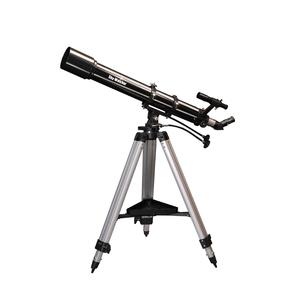

Tu aurais la Skywatcher 90/900 sur AZ3 pour 190E
http://www.astroshop.de/fr/telescope-skywatcher-ac-90-900-evostar-az-3/p,21947

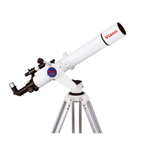

Remarques qu'une Vixen 80/900 sur Porta II ça doit pas être moche (mais pas donné: 390E)
http://www.astroshop.de/fr/telescope-vixen-ac-80-910-a80mf-porta-ii/p,14813
