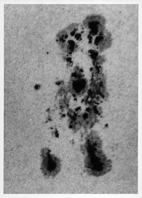

Le père Josset utilisait la 230 sans suivi aucun, à main levée, sans bague raccord boîtier/lunette.
Malgré cela, il descendait à la seconde d'arc sur le soleil.
Good luck !!!!

1970, mon année de naissance :) , voila le genre de photo que je voyais a longueur de livres traitant d'astronomie entre mes 12 et 15 ans, des photos qui me faisaient rever a l'epoque ou le moindre petit instrument coutait une vraie fortune , l'astronomie s'est vraiment démocratisée depuis cette époque!!
une lunette de 230 , ce doit etre majestueux en vrai et quel plaisir de mettre l'oeil au bout , mais je ne dis pas qu'en période de vacances estivales je ne fasse pas un détour..... si l'invitation tient toujours!!
