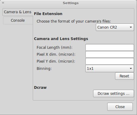

lock042 Posté 9 janvier 2014 Posté 9 janvier 2014 (modifié) Juste pour finir, suite a une boulette de ma part que je dois corriger : avant de faire des conversions de fichiers RAW, il faut changer les settings comme suivant. Le paramètre brightness peut être à 1, ca sera juste plus sombre. Mais pas à 0 !!! Ensuite, a chaque utilisation de la conversion, il faut vérifier que c'est comme ceci. Ca merde pour l'instant mais j'ai eu la flemme de m'y pencher. Ca sera corrigé pour la beta. Modifié 9 janvier 2014 par lock042
