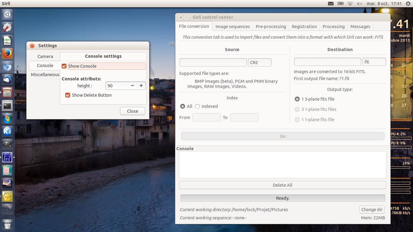

On charge l'image :
On fait un log en ligne de commande (le bouton existe sur la fenêtre de visualisation aussi) :
On peut visualiser en mode négatif :
Et cerise sur le gâteau, l'algorithme wavelet "à trous" existe, et fonctionne très bien :
Bref, si vous avez envie d'essayer, plus de 20 commandes existent pour l'instant. Je rappelle cependant que le logiciel est en phase de développement et est par conséquent encore assez instable.

Bon, j'ai beau adorer linux, cela me laisse perplexe ... Je comprends qu'il manque une dépendance GTK, mais je suis bien incapable de comprendre laquelle (la console, ça va pour les trucs de base, mais je rame pour le reste)
Je précise que je suis sous Mint 14 64bits (on sait jamais, si ça peut aider ;))
En tout cas, je trouve super le développement de logiciels d'astronomie "pratique" sous Linux ;) Tiens, si je faisais autre chose que du visuel, je me proposerais bien bêta-testeur :p
Héhé. Je pense que tu télécharges les vieilles sources de Siril.
 checking for GTK - version >= 1.2.0... no --->
Le Siril de maintenant est en Gtk3, et du chemin a été fait depuis.
Télécharge les sources la : https://free-astro.vinvin.tf/svn/siril/
Site actuel : https://free-astro.vinvin.tf/index.php/Siril
